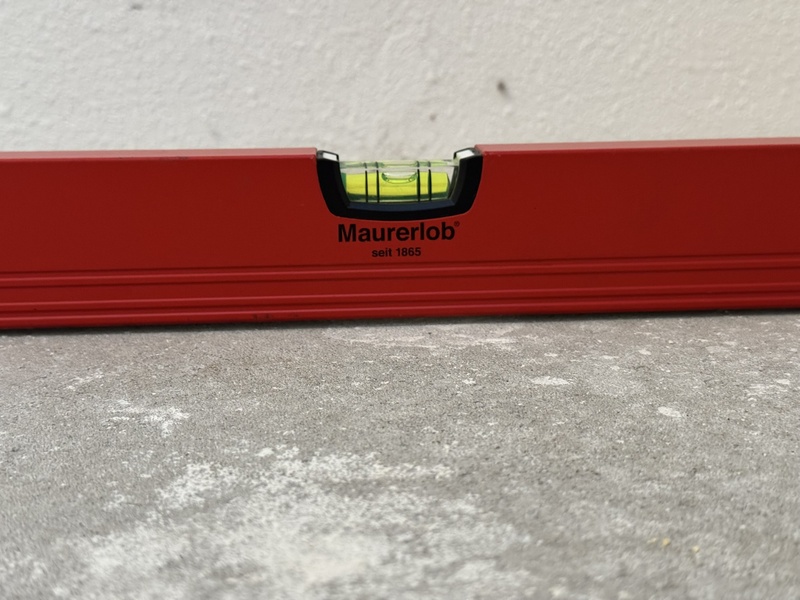

met wat hulp van Reddit denken we toch voor laminaat te gaan en pvc te skippen.
Vandaag maar eens aan de slag gegaan met de laminaatvloer eruit halen op één kamer om te kijken hoe de dekvloer er aan toe is. Zit wel behoorlijk hoogteverschil in. Tussen de 2-5mm op sommige plekken. Gemeten met een waterpas 80cm. We zijn behoorlijk in dubio.
Egaliseren + klik?
Egaliseren + plak?
Of gewoon 2-3mm ondervloer met laminaat?
Help!
