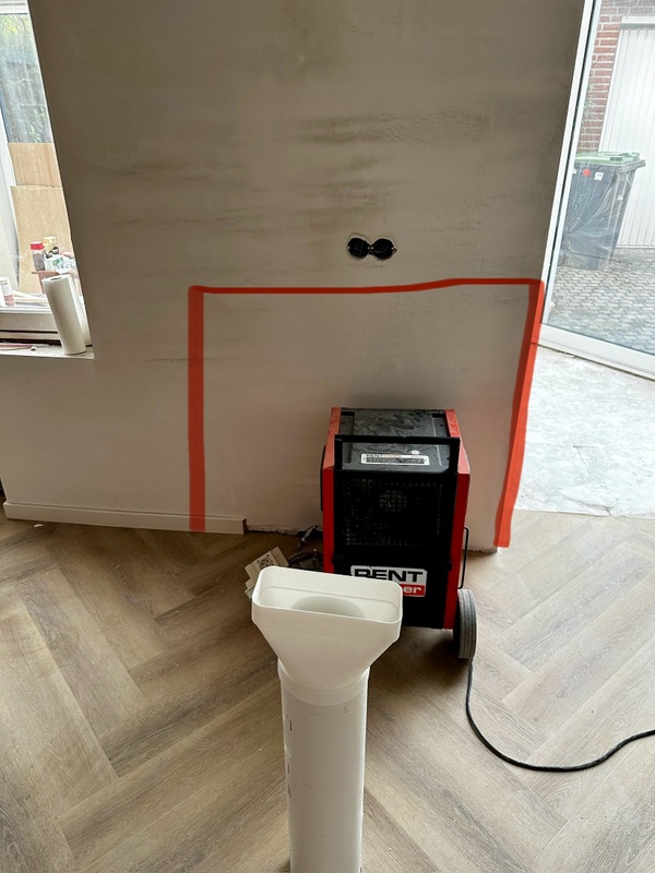

Hallo allemaal,
Donderdag wordt onze keuken geplaatst, maar ik betwijfel of ze de keuken gaan plaatsen aangezien het stucwerk nog nat is.
Op de plek waar het aanrecht komt is het wel droog, maar waar het schiereiland komt niet.
Op bepaalde plekken meet ik nog tussen 55-60% vochtigheid in de muren.
Het droogt nu al ongeveer 3-4 weken, maar blijft nat. We hebben nu een aantal dagen een bouwdroger staan op de plek waar het eiland komt. Ik heb hem nu zo kort mogelijk op de muur gezet, maar geen idee of dit iets versnelt.
Heeft iemand wellicht een tip om het op deze plekken sneller te laten drogen? Of moet ik er nog een tweede bouwdroger naast zetten?

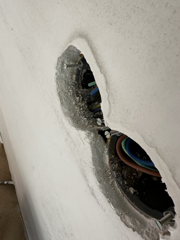

Het stucwerk zit er vrij dik op zoals te zien is op onderstaande foto.
Alvast bedankt!

Het is momenteel gewoon erg vochtig weer. Met de deuren open gaat het niet sneller.
Als je al 3 a 4 weken aan t wachten bent is het enige wat ik me kan bedenken een airco aanslingeren of gewoon 30 graden gaan stoken in je huis

Denk dat je hem er beter iets vanaf kan zetten... En verder de ruimte die ontvochtigt moet worden zo klein mogelijk maken....

Kunnen we iets om de bouwdroger heenzetten?
Iets van platen o.i.d?

Bouwkacheltje naar laten blazen het vocht zal dan waarschijnlijk elders in je huis weer neerslaan maar die muur wordt wel droger.

Is dat wel een droger? Ziet er meer uit als een kachel.
Ik zie namelijk ook geen emmer staan waar het vocht in komt.
Verder idd alle deuren dicht.

Dat vroeg ik me ook al af. Maar het is een model met een bakje onderin.
Het is wel het kleinste model met 50L/dag
Ruimte afsluiten, waar mogelijk extra verwarmen, en zorgen dat er lucht langs de wanden circuleert.
Dus een extra kacheltje en wat ventilators kunnen nog helpen.

Luchtcirculatie creeëren. Kijk even of je een ventilator kan huren.

twain4me schreef op zondag 18 augustus 2024 @ 20:11:
Toch zou ik het doen als je echt haast hebt (gekregen). Gewoon forceren :+
Verwarmen en lucht blazen.
Ventilator straalkacheltje van 15 euro op 1000 W erop richten?

paQ schreef op zondag 18 augustus 2024 @ 20:53:
Als je scheuren wilt zou ik dat zeker overwegen.

jongetje schreef op zondag 18 augustus 2024 @ 20:54:
Het zit er al een maand op, en er komt iets voor.
In het ergste geval trek je de scheur later dicht (als die er al komt).

Zwenkventilator ervoor zetten op een paar meter afstand, zo creëer je een luchtstroom en verdampt het beter.
Verwarmen zou met de huidige temperaturen niet nodig moeten zijn, ventileren uiteraard wel want anders raak je het vocht niet kwijt. Probeer trek te krijgen in de woning zodat vocht eruit gaat. Die droger heeft geen enkel effect, veel te klein en is voor lucht ontvochtigen bedoelt.

Bouwdroger pakken met voldoende capaciteit voor de gehele ruimte, zwenk ventilator erbij plaatsen in de ruimte, ramen en deuren goed gesloten houden.

Luchtverplaatsing en verversing is eigenlijk het meest belangrijke. Ondanks dat het buiten momenteel vrij vochtig is, is het openzetten van alles en het doorwaaien van de woning het meest belangrijke.
En een kachel erop zetten kan ook, zeker gezien het feit dat het er een tijd opzit. Scheuren kunnen altijd voorkomen, die kun je alsnog dichttrekken met een iets van renoband (blijvend elastisch).
Dus zoveel mogelijk tegenover elkaar openzetten helpt.
