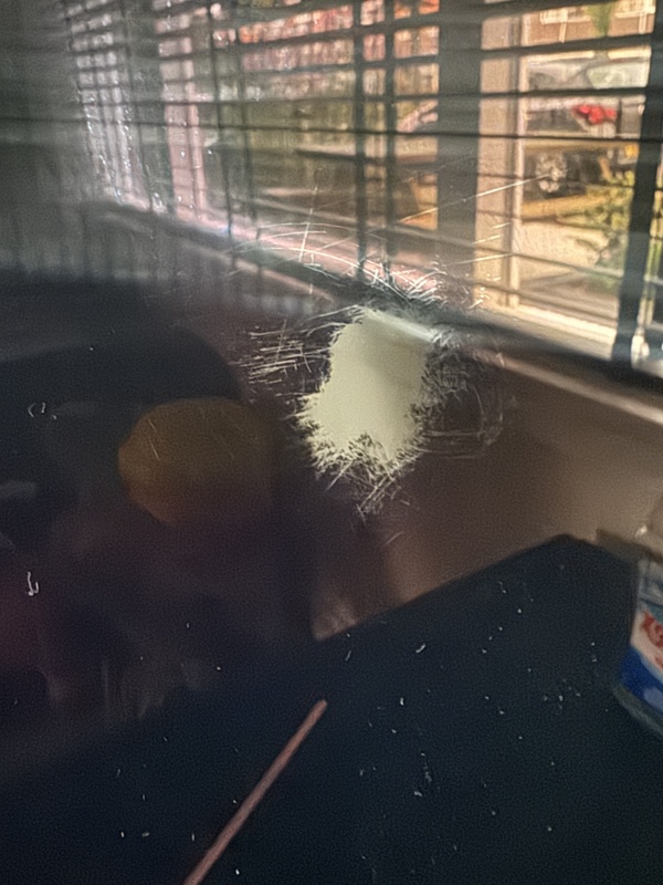

Sinds enige tijd zit er op mijn Samsung QE55Q95T deze vlek. Ik krijg dit dus niet schoon. Het lijkt op een olievlek. Iemand enig idee wat dit is en of dit er überhaupt nog er vanaf gaat?
Ik heb het met microvezel doekjes, lichte schoonmaakmiddelen geprobeerd. Maar het gaat er niet af. Internet afgestruind maar die hebben het antwoord niet. Misschien dat een mede-Tweaker het antwoord wel heeft?

Het ziet er een beetje uit alsof de coating er al af is gepoetst op die plek, maar dat kan ook liggen aan onder welke hoek de foto is gemaakt.
Coating schade:
Afbeeldingslocatie: https://cimg3.ibsrv.net/gimg/www.clublexus.com-vbulletin/1300x731/20160405_150935_79140ed472ba6bef111a0459fd16b4b55afd934c.jpg

Is dat wel een vlek of is het een beschadiging op het scherm?

Ziet er uit als beschadigde coating

Ik zou eerder zeggen dat de tv is schoongemaakt met een schuurspons.

Het ziet er inderdaad uit als heel veel krassen ipv een vlek. Verder geen idee wat je kunt doen helaas.

Lijkt inderdaad de coating te zijn die er deels vanaf of beschadigd is.
Hoe is de vlek ontstaan?
Of zegt iedereen in huis dat ze er niks vanaf weten? ;)

Haha dat is geen vlek maar gewoon dikke schade… Is er een kind met een schuurspons bezig geweest?
Hoe is het als de TV aanstaat?
[ Voor 23% gewijzigd door FreakNL op 21-08-2024 13:06 ]

Wat verdere navraag gedaan het is inderdaad de anti-reflectie coating. Helaas alleen door (Samsung-)monteurs te vervangen.
@FreakNL Bij TV kijken 'zie' je de vlek amper en is het het duidelijkst als de TV uit staat.

Dit is precies waarom er speciale reiniger voor beeldschermen is.
Dan weet je in ieder geval zeker dat er niks in zit wat de coatings aantast.
Iets als Dasty kan maar zo de oorzaak zijn geweest.

Dasty of bijvoorbeeld alcohol kunnen die laag idd aantasten, maar die laag kan ook gewoon slechter worden op den duur, bijvoorbeeld door veel (direct) zonlicht. Dan kun je die laag met je vinger er al afvegen.
De complete laag er af poetsen zou ook een acceptabele optie kunnen zijn natuurlijk.

Het was inderdaad de coating. Ik had Samsung benaderd voor een offerte om deze te herstellen. Hiervoor wordt er dus een geheel nieuw paneel geleverd. Installatie (overzetten van de componenten) duurt nog geen 15 min. Wel +- 1100,- lichter.
