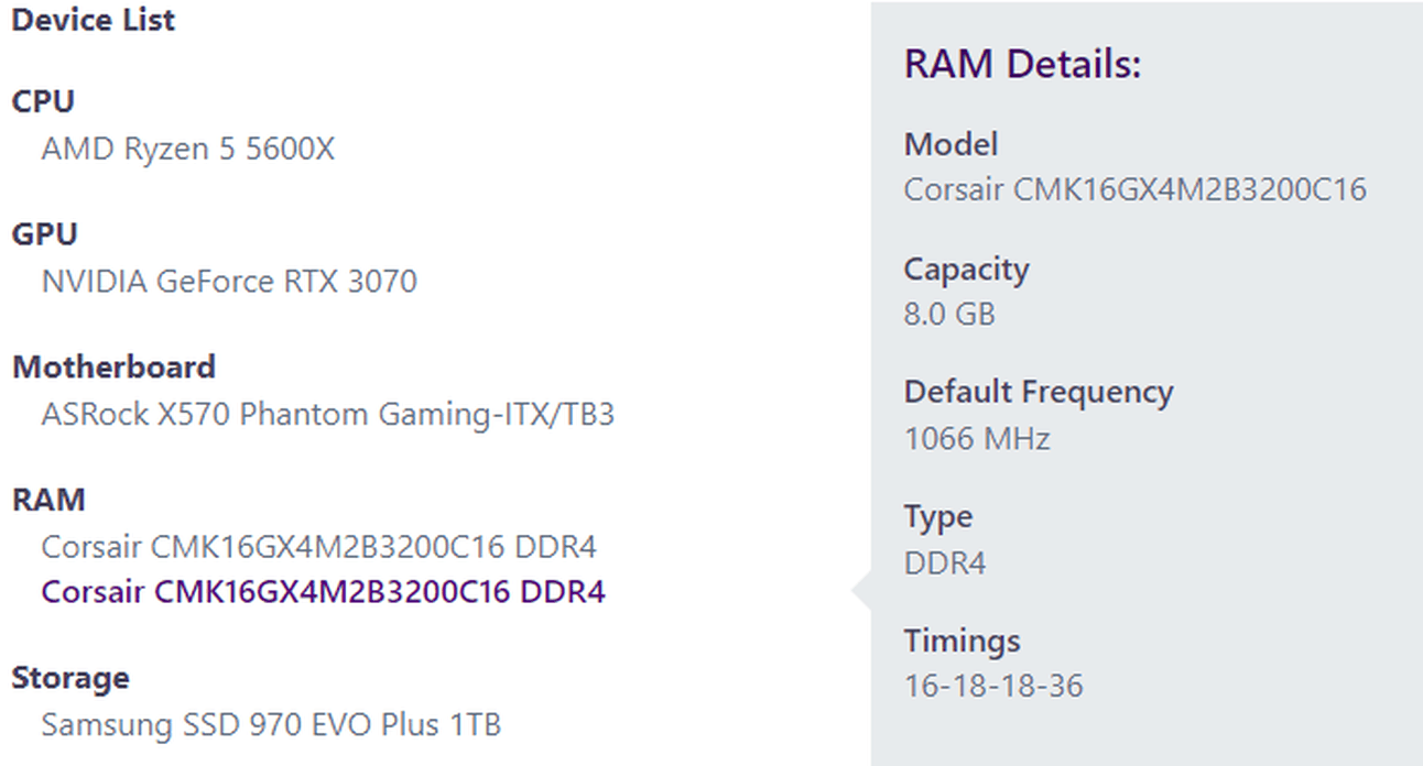

Een paar jaar geleden het volgende systeem in werking gesteld samen met een vriend van me en het functioneerde vrij probleemloos. Zie afbeelding voor meer details:
Afbeeldingslocatie: https://tweakers.net/i/BC9TRxbu2Uqy900keUQIbPQInSo=/full-fit-in/4000x4000/filters:no_upscale():fill(white):strip_exif()/f/image/aaz93or4c25guZJnqvPBdD7M.png?f=user_large

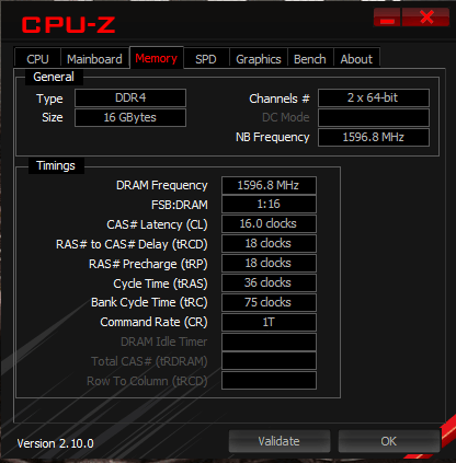

RAM was ingesteld en heeft gefunctioneert op XMP 2.0 3200MHz op 1.350V

Dit sloeg nergens op, want deze set zit niet in de computer. Wanneer exact de problemen begonnen zijn weet ik niet, maar nadat ik eens alles op AUTO heb laten staan (XMP uit) lijkt er iets ontregelt geraakt te zijn.
Afbeeldingslocatie: https://tweakers.net/i/7D8C06ctR9kZxq_A1zFGhLeszoM=/800x/filters:strip_exif()/f/image/49bXO5Cc2m08nP5Tf4bh1XJq.png?f=fotoalbum_large
Bovenstaande instellingen werken niet meer. Bios komt niet meer uit post, Windows wil dan niet meer booten. Heb geprobeerd met diverse resets, CMOS clears, nogmaals bios flashen en diverse instellingen, stapje voor stapje weer terug bij het begin te komen (namelijk een stabiel systeem met XMP 2 aan op 3200MHz).
Dat lijkt niet meer te lukken. XMP staat op dit moment aan, met de clock terug op 2133 Mhz. 2400MHz lukt nog, maar alles daarboven loopt het systeem vast.
