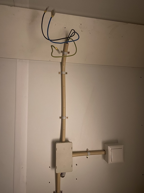

Zouden jullie mij kunnen adviseren hoe ik het beste een led-strip kan monteren op mijn vliering?
Mijn vliering is 5 meter lang en donker. Ik kom hier hooguit vijf keer per jaar, maar het is wel prettig om het goed verlicht te krijgen, zeker nu het steeds voller wordt. Een led-strip lijkt mij het meest praktisch om over heel de vliering functioneel licht te krijgen. Momenteel is er al een enkele schakelaar en bruin, geel/groen en blauw draad met lasklemmen aanwezig. Ik ben semi-handig, maar nagenoeg geen noemenswaardige ervaring met elektra, vandaar dat ik hier jullie advies wil inwinnen.
Afbeeldingslocatie: https://tweakers.net/i/Qx-P_8IOIwfNtyIIfhfJnV1zkCE=/x800/filters:strip_icc():strip_exif()/f/image/6QCOLcWkVtRxebqf7wf24eP7.jpg?f=fotoalbum_large
Het advies van de Hornbach is om een ledstrip te kopen met adapter, de stekker eraf knippen en monteren op de drie reeds aanwezige draden. Het nadeel hiervan is dat ik de adapter moet wegwerken. Kunnen jullie je vinden in dit advies? Zijn er nog zaken waar ik rekening mee moet houden? En nog tips voor het eenvoudig wegwerken van de adapter, of gewoon een simpele installatiedoos? Of hebben jullie betere ideeen?

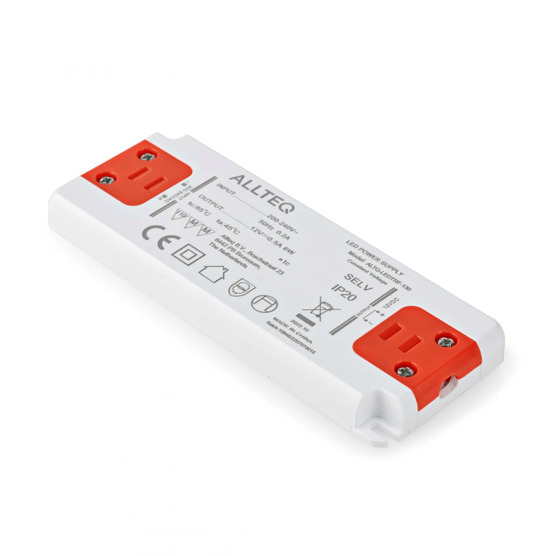

Alternatief koop je voor een tientje of twee zo'n LED driver:
Afbeeldingslocatie: https://tweakers.net/i/WxpDUGbFf7qlhOKDAt4u6vqqlsA=/800x/filters:strip_exif()/f/image/XYm5HEFQsA0x9tupmOuUHXkt.png?f=fotoalbum_large
Die zijn wat makkelijker en netter weg te werken dan zo'n "wall wart". "VD" draden (die bruine en blauwe) aan de ene kant erin en andere kant LED strip er aan. Let even op 't vermogen dat je nodig hebt voor je gekozen LED strip.
Ga niet klooien met kroonsteentjes als je die adapter aan die draden gaat zetten. Gebruik daar Wago's (221-412 of 221-2411) voor. En haal de spanning er af (in je meterkast) voor je begint!
Edit: Wacht even; wat een aantal mensen hier vergeten, mezelf incluis, is dat blauw-bruin permanent spanning heeft. Ofwel: je strip blijft aan. Als er blauw-zwart had gezeten was het een geschakelde draad (naar mogelijk die schakelaar op je foto). Daar lijkt 't nu niet op, óf iemand heeft niet de juiste kleur draad getrokken. Hou er dus even rekening mee dat je mogelijk nog een schakelaar wil zetten (of een sensor of...). Of je moet inderdaad de 'adapter + stopcontact' route gaan en gewoon de stekker insteken / uittrekken.
Daar keek ik ook naar. Als je de schakelaar rechts op de foto opent, kun je vast achterhalen of de loshangende bruine daar vandaan komt of niet.
Zo ja, vervangen door zwart.
Als die schakelaar ergens anders voor is, zul je een aparte schakelaar voor je nieuwe licht moeten monteren, aan de loshangende aders, en vanaf daar met zwart en blauw naar je verlichting.

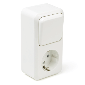

Dan zou ik eerder zoiets nemen:
Afbeeldingslocatie: https://tweakers.net/i/gMrJvUDTXjRRhyjCJuQPZAr6aG8=/full-fit-in/4000x4000/filters:no_upscale():strip_exif()/f/image/9M1XB48tdDDED1jHl00ye5le.png?f=user_large
En dan gewoon het stopcontact achter de schakelaar zetten (bruin en blauw naar de schakelaar, zwart en blauw van de schakelaar naar het stopcontact, geel op stopcontact).

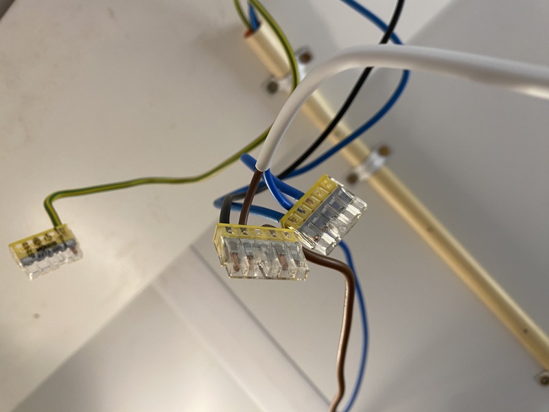

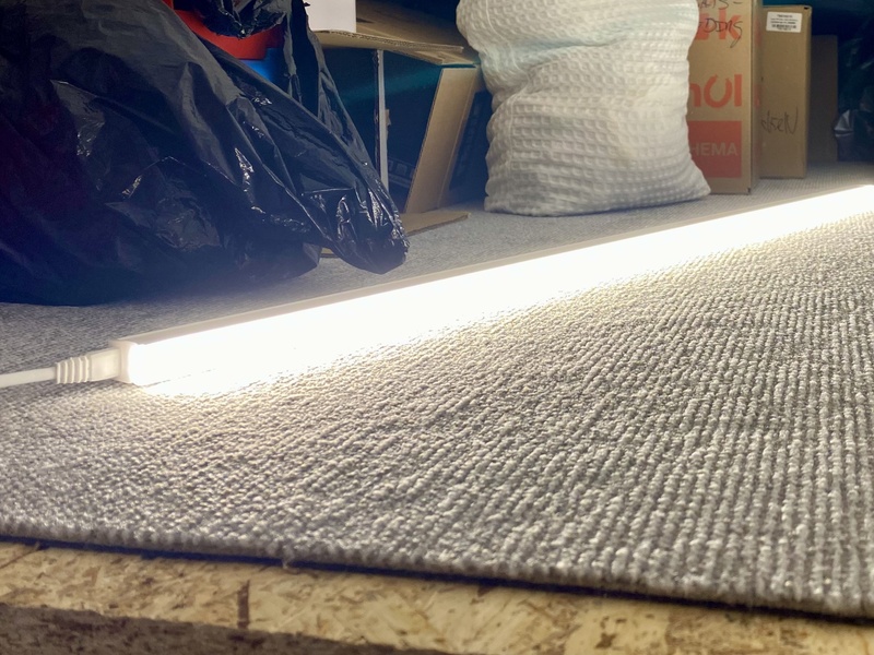

Eindelijk eens de tijd genomen hiervoor. Gelukkig was het zo makkelijk met de led-balk zoals in eerder posts gesuggereerd werd: stekker eraf en draadjes in de klemmen. Werkt als een trein. Bedankt voor het meedenken!
Afbeeldingslocatie: https://tweakers.net/i/lwRf5p5GMcwPC0UH2wCs7g9DKdA=/800x/filters:strip_icc():strip_exif()/f/image/CJgYrYJ4CGiJe3EbDmxCDgCP.jpg?f=fotoalbum_large
Afbeeldingslocatie: https://tweakers.net/i/6J7Rm-XUrG0u1yPXXsY83gsT_Ts=/800x/filters:strip_icc():strip_exif()/f/image/pRfCG5UjGsG5XhXdhFLnY4xB.jpg?f=fotoalbum_large
  • hfolkers
  • Laatst online: 14:47
Jero schreef op zondag 6 oktober 2024 @ 13:00:
Fijn dat het gelukt is...
Let op, die las klemmen mag je niet voor flexibele draad gebruiken, dus die twee aderige witte draad mag dat niet in. Ook heb je in de rechtse lasklem de draden niet diep genoeg zitten.
Haal even een paar van de eerder gesugereerde wago klemmen. Hier mag flexibel ook in. En strip de draden lang genoeg. Je weet nu iig hoe het aangesloten moet worden :)
