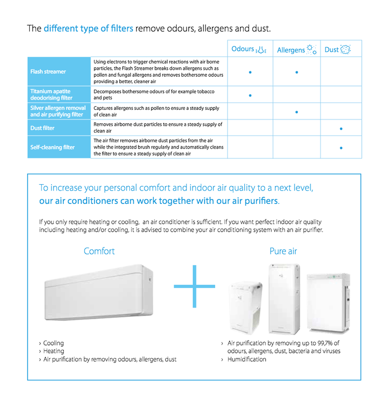

Overzicht filters Daikin:
Afbeeldingslocatie: https://tweakers.net/i/pqkzpgsrbBgc7-cK2g2hecRAhUI=/x800/filters:strip_exif()/f/image/L4uU6OliOGO8Or91FH3bxRzD.png?f=fotoalbum_large
Afbeeldingslocatie: https://tweakers.net/i/obBqpdodC3JzD2xEaTHPsIyJYTs=/800x/filters:strip_exif()/f/image/AAxKopEVO1IJm8UEAxuA0oLM.png?f=fotoalbum_large

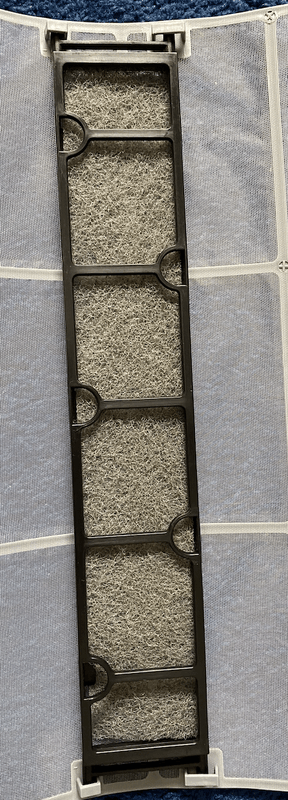

Dit is een foto van het betreffende zilverdeeltjes (Ag ion) pollen filter:

Weet je zeker dat die vervangen moet worden? Dat lijkt op een soort staalwol dar alleen schoongemaakt moet worden.
  • Ardishield
  • Laatst online: 21-08 14:25

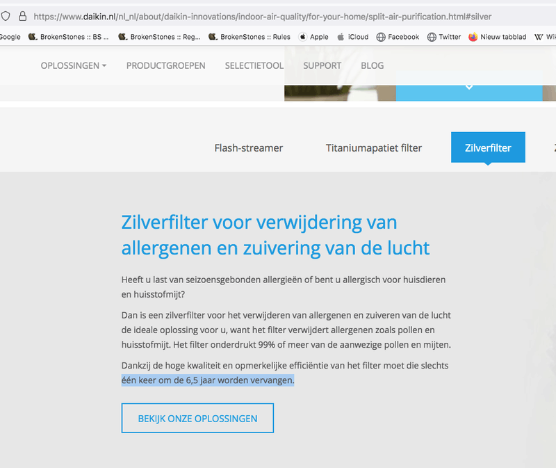

Dit is het originele Ag ion filter. Zeker geen staalwol. Zit in de Stylish binnenunit af fabriek. Moet om de 6,5 jaar worden vervangen.

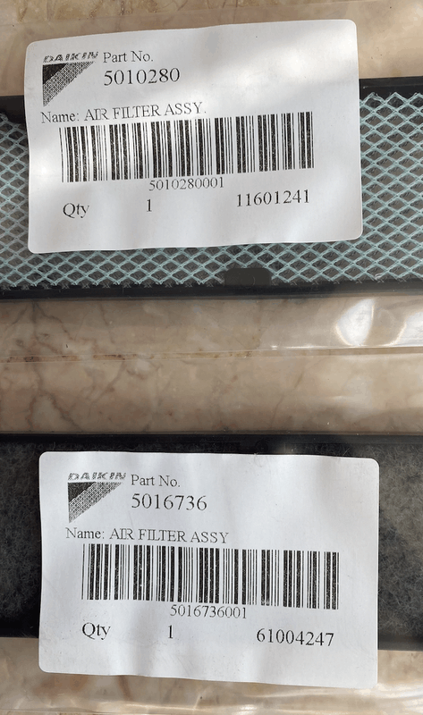

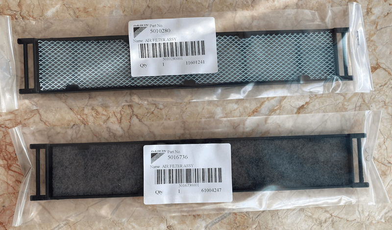

De (juiste) filters van Daikin zijn binnen.

@Ardishield, waar heb je ze uiteindelijk besteld, of ben je uiteindelijk via een installateur gegaan?
Gedoe dat die ag ion filters zo moeilijk te verkrijgen zijn zeg...
