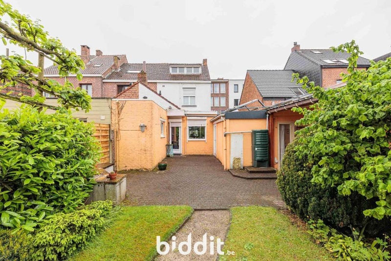

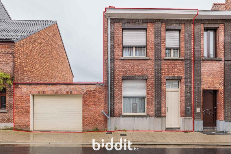

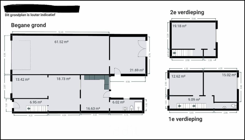

Beste
Wij hebben een huis gekocht in Belgie waar nog werken aan moeten gebeuren.
Hebben deze offerte gekregen en willen graag vragen of het een goede prijs is?
Alle ramen en kozijnen worden vervangen.
Aan garage doe ik niks.
renovatie
werfinrichting
uitbreken en plaatsen nieuwe velux dakraam 114 * 118
afbreken planche zolderruimte en afvoer
dak volledig isoleren aan de binnenkant 180mm
plaatsen en afwerken zolder met gyproc klaar voor de schilder
plaatsen van nieuwe pvc ramen en voordeur antrciet kleur volgens afspraak met
superisolerend glas hr++ 1.0 en verluchtingsroosters op de raamkader
kommerling profielen met renson invisivent ventilatieroosters
waterdicht maken van kelder tegen opstijgend vocht
platte daken keuken en badkamer verhogen dakrand en afwerking
en plaatsen isolatie 120mmen polyester dakrand,lood in de muur en 2 lagen
roofing
plaatsen nieuwe zekeringkast en elek leidingen en stopcontacten
alles geplaatst en afgewerkt
alg opkuis
Totaal excl. BTW :42 800,00€
BTW 6% : 2 568,00€
Totaal incl. BTW :45 368,00€Afbeeldingslocatie: https://tweakers.net/i/HnbgHiuTxb3Hf3dxV7CYfB0w3w4=/800x/filters:strip_icc():strip_exif()/f/image/sps5RgDPNnK3aruFaogpqNL4.jpg?f=fotoalbum_large

Het lijkt idd Belgie. Zo staat er bijvoorbeeld in de startpost "werfinrichting" maar als ik dat snel Google kan dat zowel een zeer simpele maar ook uitgebreide / omgevingsvergunning "bouwplaats" inhouden. Ook dat kan naturlijk grote verschillende kosten met zich meebrengen.
Heb toevallig even op Google Streetview gekeken; de straat heeft vaste parkeerplekken en lijkt niet breed genoeg voor een kliko plaatsen en/of langdurige steigers. Mogelijk dat ook in de werfinrichting dus haken en ogen zitten waardoor de opdracht lang(er) duurt en inderdaad de offerte te licht of juist aangedikt is.
@Rambo008 en allicht maak ik me druk over niets maar ook in Belgie heeft men met asbest gewerkt vroeger / in oudere bebouwing; is het aangekochte huis 100% asbestvrij of is dat ook nog een risico wat men tegen gaat komen zodra er gesloopt gaat worden? Ik dacht dat eind jaren 90 / begin 2000 asbest niet meer (her)gebruikt mocht worden dus als er de afgelopen 25 jaar niets/weinig verbouwd is in het huis, heb je kans dat het er in zit?
