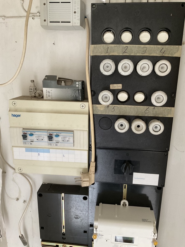

  • zeve
  • Laatst online: 09-08 21:40
True schreef op vrijdag 16 augustus 2024 @ 13:36:
Je weet zeker het dat de aardlekschakelaar is die afschakelt? Het is geen aardlekautomaat? Heb je wellicht een fotootje van het elektrisch component wat afschakelt? (graag leesbaar als er iets opstaat).
Zeker nee. Heb er weinig verstand van. Maar zo ziet de installatie eruit.
Afbeeldingslocatie: https://tweakers.net/i/jz2bj1NyNIbhKBV0hHx9dv48At0=/x800/filters:strip_icc():strip_exif()/f/image/7SUOEBh8cw3hPxS6ZH3lXXnK.jpg?f=fotoalbum_large
Is dit een automaat of aardlekschakelaar?
De nr 1 klapt er steeds uit. Ik heb het strijkijzer op een groep van schakelaar w gezet en die klapt er niet uit.
Als ik andere apparaten aan hetzelfde stopcontact hang of aardlek 1 zet heb ik tot nu toe geen probleem.
Kortom ik weet het even niet meer.
  • Prisma16
  • Registratie: Augustus 2023
goed dat je de foto laat zien.
Ik zou inderdaad maar eens goed naar dat strijkijzer en het stopcontact waar je het strijkijzer in steekt (laten) kijken.
[ Voor 22% gewijzigd door Prisma16 op 16-08-2024 14:01 ]

  • Eix
  • Laatst online: 08:17
Eix
zeve schreef op vrijdag 16 augustus 2024 @ 13:57:
Ik zie twee aanduidingen met “1”. Om misverstanden te voorkomen, welke klapt er precies uit?

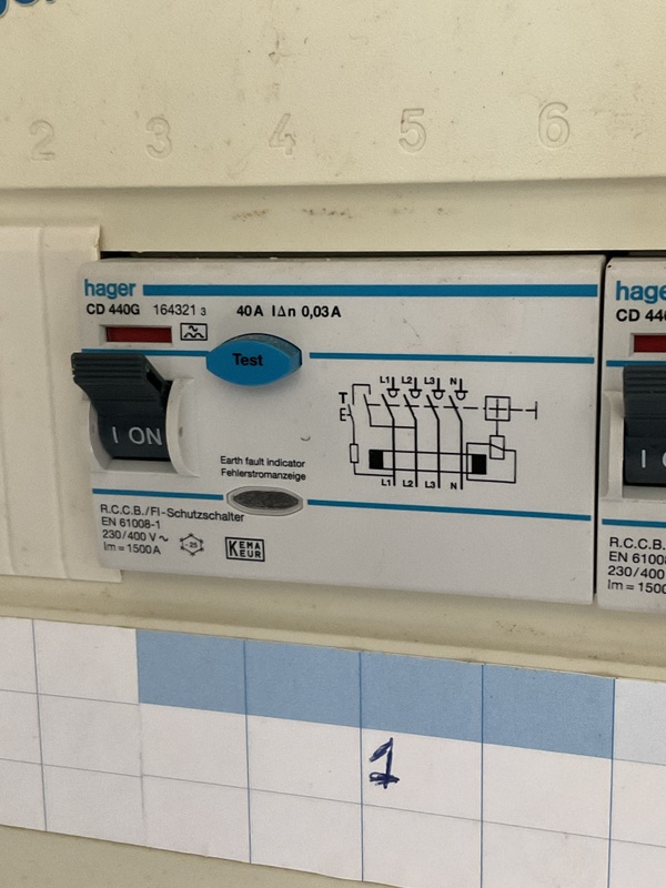

  • zeve
True schreef op vrijdag 16 augustus 2024 @ 14:53:
Ik weet vrij zeker dat dit aardlekschakelaars betreft, zoals je zelf ook al aangeeft, enkel is de beschrijving niet duidelijk afleesbaar, kun je daar een betere foto van maken, zodat de tekst op de vermeende aardlekschakelaar ook afleesbaar is?
Als je bij een andere WCD hetzelfde gedrag ziet, is er dus iets met de aardlekschakelaar, of je strijkijzer (het 'ijzer' zelf of de kabel met de stekker) aan de hand.
Ik hoop dat dit duidelijkheid geeft.
Afbeeldingslocatie: https://tweakers.net/i/9LBwEDSdaVGKt0aSwu29WS-_yJE=/x800/filters:strip_icc():strip_exif()/f/image/nG0SMdZUp8wc1fQu6rGgxbgp.jpg?f=fotoalbum_large
  • zeve
Eix schreef op vrijdag 16 augustus 2024 @ 15:01:
Het is op het plaatje de linker schakelaar

  • True
True
Dislecticus
zeve schreef op vrijdag 16 augustus 2024 @ 15:02:
Geen twijfel over mogelijk, dat is een aardlekschakelaar die bij een lekstroom van 30mA uitschakelt.
VW ID.7 Tourer Pro S | 5670 Wp JA Solar - 14x405 33° op zuid | Twente

  • zeve
True schreef op vrijdag 16 augustus 2024 @ 15:30:
Oké. En wat betekent dat concreet. Dit om te begrijpen en ter lering :)
  • sypie
Dat tussen de inkomende en retourstroom een maximaal verschil mag zien van 30mA.
Wil je eens testen of de aardlekschakelaar er ook uitschiet wanneer je de stekker andersom in het stopcontact doet?

zeve schreef op vrijdag 16 augustus 2024 @ 16:10:
Het is een stroomstrijkijzer.
Kan het dan zijn dat op de ene schakelaar meer stroom weglekt dan op de andere?
Nee, wat wel kan is dat er op het ene circuit al een apparaat zit dat een klein beetje lekt en dat daar je stoomstrijkijzer net dat zetje geeft.
EDIT: of dat de ene automaat gevoeliger is dan de andere natuurlijk (of kapot is). Heb je ze recentelijk getest?
[ Voor 13% gewijzigd door franssie op 16-08-2024 16:59 ]

sypie schreef op vrijdag 16 augustus 2024 @ 16:44:
Uhm. Wat bedoel je met andersom?
  • zeve
franssie schreef op vrijdag 16 augustus 2024 @ 16:56:
Ah oké, duidelijk. De kans is groter dat dit dan gebeurt op de linker schakelaar ( nr 1) dan op de rechter aangezien daar meer apparaten op zit. Die constant aan staan.
  • franssie

  • masaman
Je stoomstrijkijzer (stroomstrijkijzer is wel een leuke typo trouwens ;-)) lekt blijkbaar een beetje stroom. Je aardlekschakelaar telt alle beetjes stroom die lekken door verschillende apparaten op de groepen die bewaakt worden op. Als dat totaal per aardlekschakelaar boven de 0.03 Ampere komt (30 mA) dan schakelt ie af.
Blijkbaar zitten er op aardlekschakelaar 1 al een paar apparaten die een beetje lekken, jouw stoomstrijkijzer is dan "de druppel" waarmee hij boven de 30 mA registreert en afschakelt.
Op aardlekschakelaar 2 wordt door andere aangesloten apparaten blijkbaar minder gelekt waardoor je daar je stoomstrijkijzer wel kunt gebruiken.
Je kunt erachter komen welke andere apparaten stroom lekken op aardlekschakelaar 1 door alle groepen uit te zetten, je stoomstrijkijzer aan te sluiten en aan te zetten en dan groepen in te gaan schakelen (als eerste de groep waar je stoomstrijkijzer op zit). Door apparaten in het stopcontact te doen of groepen in te schakelen zal op een bepaald moment de aardlekschakelaar weer ingrijpen. Het laatste apparaat wat je aansloot was lekte dan ook stroom. Kost wat tijd maar op die manier kun je de apparaten identificeren die stroom lekken.
[ Voor 23% gewijzigd door masaman op 16-08-2024 17:05 ]
  • zeve
dragonhaertt schreef op vrijdag 16 augustus 2024 @ 16:51:
Een aardlekschakelaar klapt er uit als er stroom je huis binnenkomt (via de fase, L) en niet evenveel stroom weer via de nul je huis uit gaat.
Dat lekt er dus ergens stroom naar de aarde.
Deze schakelaar doet dat bij een verschil van >30mA
Een aardlek is meestal als er ergens een kabel of apparaat stuk is, of als een mens geëlektrocuteerd wordt.
Een belangrijke beveiliging dus.
Als er een kabel kapot is is het dan zo dat het er bij alle apparaten uit moet klappen. Of werk dat niet zo.
