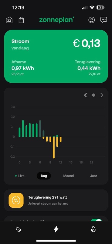

Goedemiddag allemaal,
Sinds een maand zit ik voor stroom en gas nu bij Zonneplan, gister de Zonneplan Connect ontvangen (Dongle gekoppeld aan P1 poort waarmee je inzicht krijgt in jouw verbruik en de kosten)
Natuurlijk meteen de nieuwe actieve tabbladen van de Zonneplan app gaan uitpluizen wat voor informatie er te vinden is.
Nu viel mij het volgende op.

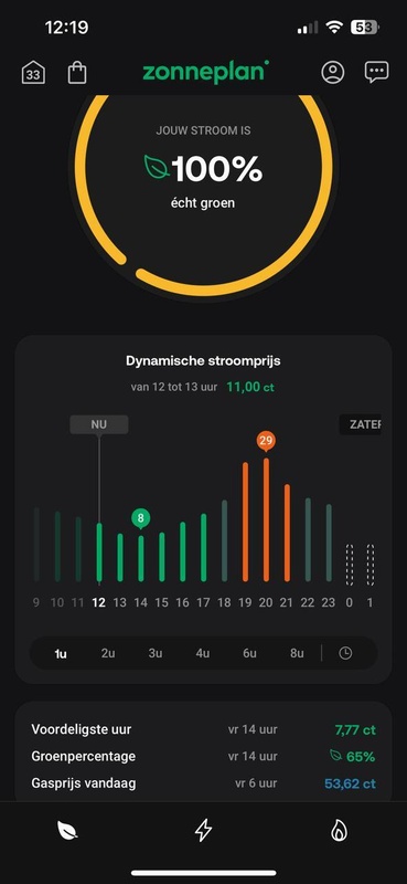

op het hoofd dashboard staat er een tarief met uur (zogenaamd uurtarief)
in dit voorbeeld 24.17 in BTW / 11.00 ex BTW

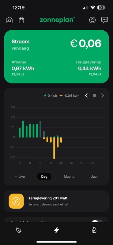

Ga ik vervolgens naar de stroom specificatie staat er (en dit wisselt nog binnen het uur)
afname: in BTW 26.21 / ex BTW 13.04
terugleveren: in BTW 27.10 / ex BTW 13.94
Nu is het terugleveren dus meer waard als het afnemen, maar heb dit gister ook andersom gezien.
1. ik vond het vreemd dat afnemen en terugleveren een ander tarief heeft, beide tarieven kunnen onafhankelijk van elkaar wijzigen. (hoe werkt dat met salderen tegen marktprijs, afnemen kan 30 cent zijn en terugleveren 18 cent)
2. hoe moet ik de uurprijzen op het hoofd dashboard lezen, is dat een voorspelling die daarna aan de actuele situatie aangepast word? wilde met Home Assistant op die prijs voorspelling gaan schakelen maar als dit prijs niet de echte prijs is heeft dat niet veel zin.

De uurprijzen zijn geen voorspelling, die worden de dag van te voren vastgesteld.
De prijzen in grafiek van de actuele dag zullen een gewogen daggemiddelde zijn.
Dus 2 kWh gebruik in een uur van € 0,50 = € 1 + 4 kWh in een uur van € 0,10 = € 0,40 = een gewogen gemiddelde van € 0,23 per kWh. Aan de terugleveringskant gebeurd hetzelfde
Dus gedurende de dag zullen die prijzen blijven veranderen aan de hand van je teruglevering en verbruik in verschillende uren,
