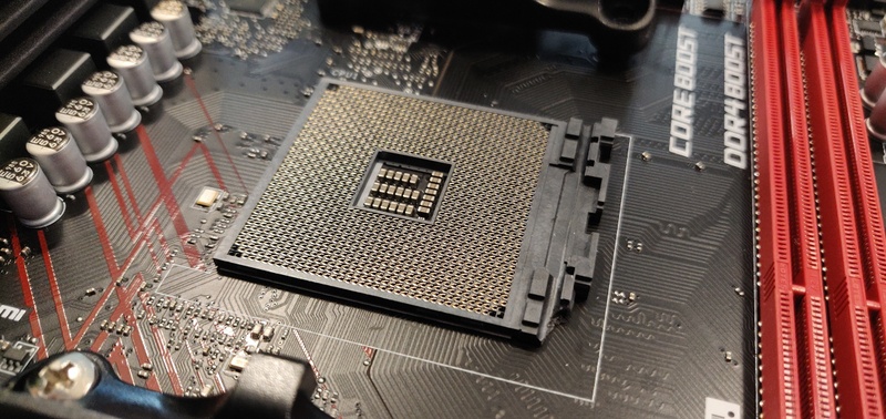

AM4 socketpinnen? Bij AM4 zitten de pinnen aan de cpu!

Uszka schreef op vrijdag 16 augustus 2024 @ 18:24:
Je hebt helemaal gelijk.
Het gaat natuurlijk over de contact(pinnen)en in het socket.
Pinnen is inderdaad niet een goede/verwarrende omschrijving.
Plaatje van internet.
Afbeeldingslocatie: https://tweakers.net/i/5G0k34Ntk6Xzm01VMlxihrLQl6I=/800x/filters:strip_icc():strip_exif()/f/image/rPafJoZwqnxrRHDMTNE7ydak.jpg?f=fotoalbum_large

HugoBoss1985 schreef op vrijdag 16 augustus 2024 @ 18:25:
Het gaat natuurlijk over de contactpinnen/contacten in het socket.
Het is onmogelijk dat te beschadigen zonder het klemmechanisme te verwijderen. AM4 socket is heel moeilijk schoon te maken.

Uszka schreef op vrijdag 16 augustus 2024 @ 18:29:
Daar ben ik het niet mee eens (mijn ervaring is anders).
Met uitgeharde koelpasta kom je een heel eind, als je daar vervolgens een cpu in gaat drukken.
Als je een cpu met kromme pin (op de cpu :P) hierin forceert kan het plastic op dat punt breken wat vervolgens die contacten in het socket vernaggeld.
Die contacten in het am4 socket kunnen zelfs ook gewoon afbreken, kijk maar op internet.
Onmogelijk is het dus niet.
Het is inderdaad lastiger schoon te maken dan een LGA socket.
Nogal nostalgisch om een plaatje van een opengemaakte socket te zien. Vroeger deden we dat om een Socket 370 naar FC-PGA2 te converteren met het afbreken van enkele pinnen in de socket.
