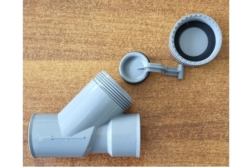

Om het water onder de vloer regelmatig weg te pompen heb ik het plan om de dompelpomp (met vlotter) in een put te zetten en permanent op het riool aan te sluiten.
Een terugslagklep in de afvoerslang van de pomp moet voorkomen dat rioolwater in bijzondere omstandigheden terug stroomt naar de pomp en dus naar de kruipruimte, tevens moet voorkomen worden dat rioolgas via de pomp de kruipruimte in kan komen in het bijzondere geval dat de pompput droog komt te staan.
Er zijn riool terugslagkleppen met inwendig een fragiel kunststof klepje of een bal.. maar veel keuze op de Nederlandse Webshop's is er ook niet.
De vraag is hoe goed deze kleppen afsluiten als deze naar verloop van tijd vuil worden van het water in de kruipruimte dat uiteraard vervuilt zal zijn met allerlei deeltjes, zand, e.d.
Eenmaal aangesloten zal ik er weinig naar omkijken, mss 1x per jaar.
Een terugslagklep voor op de pomp is niet (meer) leverbaar, de pomp is zo'n 20 jaar oud en destijds erg duur (Conrad), de slang is 25mm.

Niet - elke terugslagklep die last krigjt van vuil zal niet goed afsluiten.
In 90 % van de gevallen zal dit geen direct probleem opleveren, tot het hard regent en het riool de waterafvoer niet aan kan.

NB; mijn bedoeling is om een terugslagklep in de afvoerslang van de pomp te plaatsen, niet in het riool zelf.
Voorbeeld met klepje:
Afbeeldingslocatie: https://tweakers.net/i/f4hTrLT9stS0fXlQCUkvz_hCM9Y=/full-fit-in/4920x3264/filters:max_bytes(3145728):no_upscale():strip_icc():fill(white):strip_exif()/f/image/b74637cbJUQYgru99NjWiC09.jpg?f=user_large

Je kan er beter voor zorgen dat de uitstroom van je dompelpomp hoger komt en met vrije val het riool in gaat, met een voldoende grote sifon en beluchter heb je dan nooit problemen.

Mag ik dit een slecht idee noemen? Daar is het riool niet voor bedoelt.
Als je een probleem hebt met grondwater in de kruipruimte zul je andere maatregelen moeten nemen.

Officieel mag je geen grondwater in vuilwater riolering lozen.

Bij ons in Franeker heeft de plaatselijke woningbouwvereniging een hele wijk met jaren 70 woningen voorzien van deze oplossing. Alle woningen hebben jaren geleden een dompelpomp gekregen, welke is aangesloten op het riool. De pomp hebben ze verdiept in een soort van emmer geplaatst met filter, ivm met isolatiechips onder de vloer. De aansluiting is uitgevoerd met een terugslagklep. Een tijdje terug is het misgegaan door zware regenval en een slecht onderhouden klep. Er is toen rioolwater onder de vloer gekomen.
