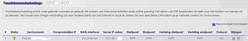

Afbeeldingslocatie: https://tweakers.net/i/SxUiv4uYOA5iROgX8iHRqH88a8I=/800x/filters:strip_exif()/f/image/0h4ExW1PZPFEIIDfQKLdPCbc.png?f=fotoalbum_large
Dit is een voorbeeld van de regel voor die poort doorschakeling en die IP is statisch DHCP gemaakt via de instellingen onder thuisnetwerken van de modem
