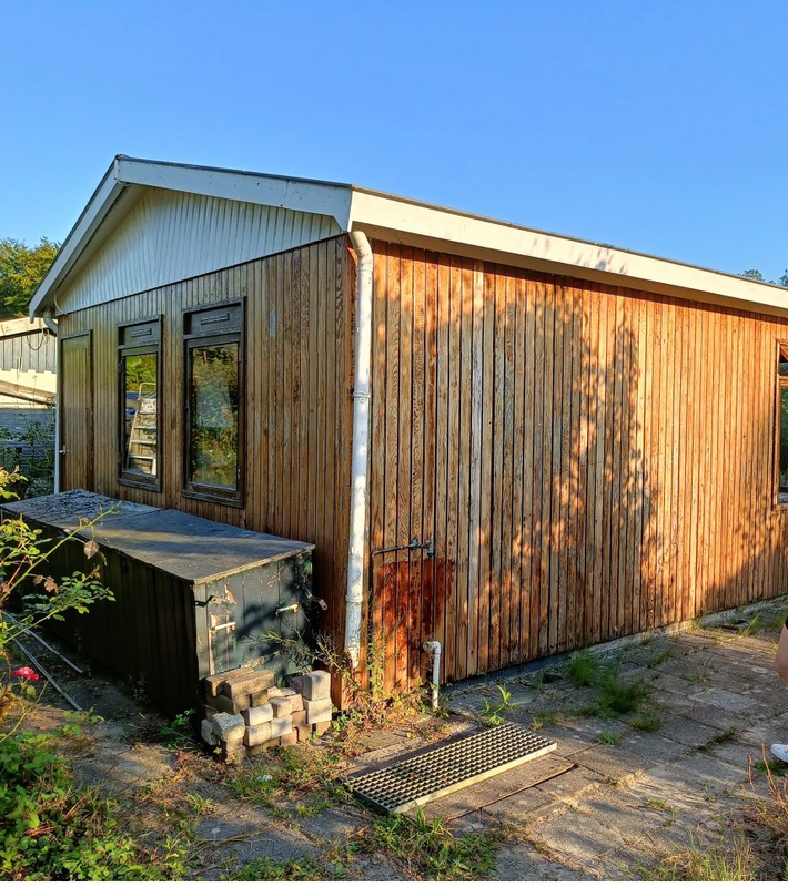

Wij hebben in de buurt een tuinhuisje gekocht met een redelijk stuk grond erbij. Het huisje is +40 jaar oud en de vraag is slopen en vervangen op opknappen. Maar het hoeft allemaal niet morgen af, dus we gaan eerst maar zorgen dat we een basis hebben zodat we rustig kunnen gaan opbouwen.
Er is water en een afvoer, maar verder niks, de eerste uitdaging is dus om er stroom te krijgen en dit moet dan offgrid natuurlijk.
Nu heb ik nog 3 zonnepanelen in m'n schuur staan (425WP sunpowers) welke we zouden kunnen monteren, maar het is een typisch tuinhuisje met bitumen dakbedekking (die er pas 5 jaar op ligt).
Iets erop monteren is dus lastig. Ik heb gezien dat er van die QS montage ankers zijn, welke mij een goed idee lijken, maar ze zijn voor tijdelijk best prijzig.
De oriëntatie is Oost/West. Het voordeel is dat we er voornamelijk in de zomer zullen zijn als de zon dus meestal schijnt.
Ik zie ook bij clickfit basic een montagebeugel staan, maar hoe maak je deze waterdicht? Met EPDM schroeven en dan rondom afkitten? Het hoeft natuurlijk geen 20 jaar te liggen.
Het voordeel voor mij zou zijn dat ik nog wat van die Basic rail heb liggen.
3 panelen is misschien wat te weinig, maar de kans dat ik nog ergens goedkoop dezelfde panelen ga vinden is klein, ik zou dus een oost/west string moeten maken met 2 verschillende type panelen, waarvan ik mij afvraag of dit kan.

Afbeeldingslocatie: https://tweakers.net/i/D3LKz6d6U1nSuVYXfJEIMezUf1o=/full-fit-in/4920x3264/filters:max_bytes(3145728):no_upscale():fill(white):strip_exif()/f/image/GlspmaRvVv5zJduydD7up9MK.webp?f=user_large
Afbeeldingslocatie: https://tweakers.net/i/fPP-g6ughHSzhiKVd2Dg1aCCmg4=/x800/filters:strip_icc():strip_exif()/f/image/72WXkmP36lGXr5NjyGtoMdT2.jpg?f=fotoalbum_large
Iemand ervaring hiermee?
