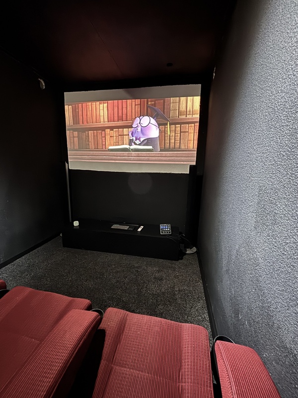

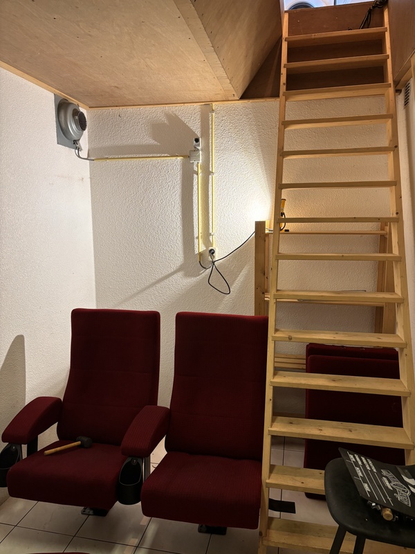

Situatie, ik heb een huis gekocht met een kelder van 4.10 bij 2.20, en meteen kwam het idee om hier een mini bioscoopje te maken! Na 6 weken andere klussen, ben ik vandaag aan de kelder begonnen en heb ik eerst maar eens alle oude stelling kasten etc verwijderd .. maar helaas vocht op de vloer en vocht in de muren. Vochtmeter neer gezet 90% lucht vochtigheid en in de woonkamer 27 graden en in de kelder 18. De vloer is steenkoud en als ik de geglazuurde tegels droog wrijf dan zijn ze 10 sec later al weer nat.
Nu zag ik een mechanische ventilatie die aanzuigt en de lucht naar buiten gooit maar die stond uit en heb ik zolang we er wonen en daarvoor bij alle bezichtigingen nooit horen draaien (is wel aanwezig zegmaar) dus die eerst maar eens vol aangezet ..
Maar wat is nu wijsheid? Waar begin ik? Ik lees op internet dingen die je op de muur kan smeren om vocht tegen te houden, vloer isoleren, moet ik een luchtonvochtiger kopen? Muren isoleren is wel wat spannend door de beschikbare ruimte
Bijgevoegd wat foto’s van de proef opstelling om te kijken of mijn idee überhaupt wel paste! En in een foto zie je ook het vocht in de muur en ook de mechanische ventilatie.

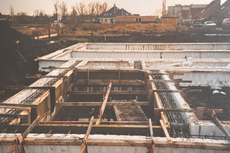

Huis is van 1998 bijgevoegd de enige foto die ik van de vorige bewoner heb gekregen over de bouw (zonder enige andere informatie).
Inmiddels is de luchtvochtigheid 65% en ook de muren worden al droger! Top dus!

Qua constructie ziet het er prima uit, in iedergeval geisoleerde muren. Mogelijk zou je nog een simpele vloer kunnen aanbrengen met extra isolatie.
Je verklaard je wel een klein beetje misschien ;-). Nee, maar leuk gewoon lekker doen.
Hierboven wordt gezegd dat de muren geïsoleerd zijn. Zie zelf alleen een geïsoleerde funderingsbalk met eps (piepschuim) bekisting. Kan het mis hebben, maar kan de kelder ook niet uitmaken op de foto.
Verwacht zelf niet dat de kelder aan de buitenzijde geïsoleerd zal zijn om de reden dat dit in Nederland in die tijd niet gangbaar was. Weet ook niet of dat nu wel gebeurd en dan op hetzelfde niveau is als in Duitsland met volledige bitumen en isolatie aan de buiten en onderzijde van de kelder. Kijkende naar het bouwjaar van de woning en het formaat is mijn aanname een betonnen prefab kelder.

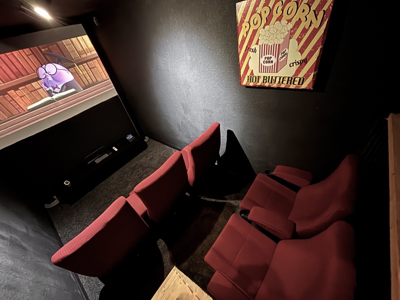

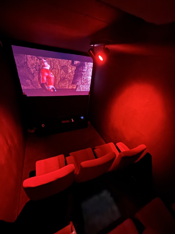

Update van het projectje! Vocht probleem is opgelost! Vloer geïsoleerd, en voldoende ventilatie en hogere temperaturen hebben geholpen!
Het is echt een fun projectje geweest! Proberen alles wat via marktplaats te scoren en nu een leuke bioscoop om af en toe met de kids een filmpje te kijken! Groot voordeel is dat het echt super donker is! En dat het compleet geluidsdicht is! Project geslaagd

Cool geworden! Heb je nog iets gedaan qua ventilatie? Of is het halverwege de film gewoon even pauze? :+
  • mkanon
mkanon
www.kanonweb.nl
Patriot schreef op zaterdag 23 november 2024 @ 23:24:
Er zit een ventilatie gat naar de kruipruimte en eentje naar buiten! Daar zit genoeg trek in om met 5 man in de “zaal” na 2,5 uur nog genoeg zuurstof en acceptabele luchtvochtigheid te hebben! Daarnaast staat de kelderdeur zelf ook op een kiertje! Prima dus! En sowieso pauze natuurlijk 😂

Je zou kunnen overwegen om gewoon een hele lichte split airco te plaatsen, dan heb je geen hele lompe buitenunit nodig maar heb je toch wat positieve druk en verse zuurstof binnen.
Ventilatiegat en deur open is niet genoeg, want er zijn ook veel gassen die zwaarder zijn dan zuurstof en dat krijg je er niet uit met passieve ventilatie als je hier veel zit.
