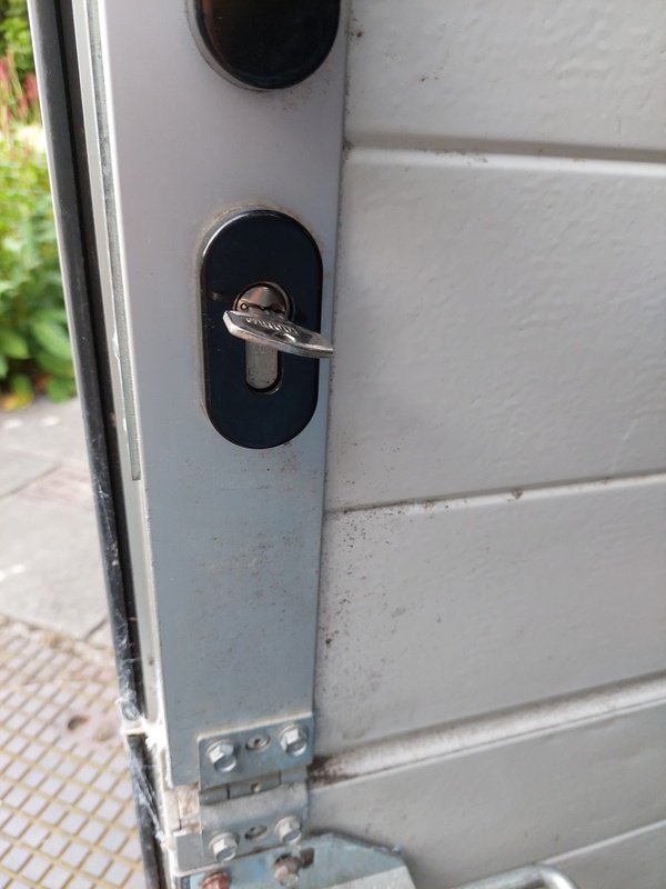

Mijn vraag
Hoe krijg ik mijn sleutel uit mijn slot?
Ik wou mijn garagedeur opendraaien maar hij was al van slot...
Maar de sleutel bleef een halve slag gedraaid zitten en er is nauwelijks beweging in te krijgen.
Ik wil de sleutel eruit hebben zodat ik eventueel de cilinder kan vervangen. Is die kapot?
Hoe krijg ik dat voor elkaar zonder de deur te slopen?
(we hebben een paar grote zware schuiven erop dus de deur is wel inbraakveilig)
Hamer, schroevendraaier.
Voorzichtig met de hamer de cilinder en de sleutel proberen los te "schrikken".
Sluitwerk en/of cilinder los gedraaid om te zien of de sleutel zo loskwam.
YouTube filmpjes hebben het alleen over sleutels die niet meer draaien maar er nog wel uit kunnen of over afgebroken sleutels.
Morgen naar de bouwmarkt om locktide om het daarmee te proberen.
Hebben jullie nog tips?

Rozetten eraf, grote tang pakken, op de cilinder zetten, een beetje wrikken en de cilinder breekt als suikergoed af in het midden bij de slotbout. Nieuwe cilinder erin en door. Helaas al een keer moeten doen door een kapotte meerpuntssluiting.
Edit: youtube filmpje https://youtu.be/iayhVQHNBZA?feature=shared

Beginnen met heleboel smeerolie erin? En in combinatie daarmee inderdaad zachtjes los proberen te tikken?

op de kopse kan van de deur zit (in de slotplaat) ter hoogte van de cylinder een schroef.. Draai die eens een paar slagen los en probeer het dan nog eens?

JDillinger schreef op woensdag 14 augustus 2024 @ 21:03:
Daar ga ik morgen om naar de bouwmarkt.
Thnx!

Illusion schreef op woensdag 14 augustus 2024 @ 21:03:
Dat heb ik gedaan maar hielp helaas niet.

Punkrocker schreef op woensdag 14 augustus 2024 @ 21:08:
Thnx!
Geen smeerolie maar slotspray.
Maar de schroeven lossen, zoals @Illusion schrijft, ook die van de afdekplaten kan ook wel eens helpen.

Zachtjes tikken met de hamer zodat het palletje terugschiet.

Heb het een keer gehad met een oud Lips slot, daar zat een metalen staafje in wat voor de overbrenging van de cilinder naar het slot zorgde. Die was gebroken en blokkeerde de boel. Slotenmaker is een tijd bezig geweest, moest toen uitgeboord worden.
Ik heb natuurlijk geen idee of dit hierbij ook zo is, maar wellicht kan je met de hamer is tegen de kopse kant van de deur, ipv op het slot zelf tikken en draaien, wellicht dat er iets los komt van binnen.

Je noemt locktide in je post, denk dat je locktite bedoelt, dat is een spul om metalen delen juist vast te maken, niet los.
Ik zou kijken wat je allemaal los kan schroeven.
Het zwarte is waarschijnlijk een plastic afdekplaatje over de daadwerkelijke bevestiging, ga het gewoon losmaken.
Als je die afdekplaat eraf hebt, en je hebt de cilinderschroef los (de schroef aan de kopse kant van de deur) kan je als het goed is de cylinder (dat is het deel waar de sleutel nu in zit) best ver bewegen, als je geluk hebt ver genoeg om de sleutel weer te bevrijden.

wd40 eens proberen en dan met een tang de sleutel heen en weer proberen te wippen. Natuurlijk niet te hard, anders loop je het risico dat hij afbreekt.
En als dat niet werkt: whatever the problem is, hit it (hard). Met een hamer op het cilinderslot tikken...

Ik zou inderdaad wat smeerolie in de cilinder jagen, en liever slotspray of ptfe dan wd40. In dit geval zou ik die cilinder vervangen na zo'n incident en dan is wd40 prima.
Inderdaad lekker zoveel mogelijk demonteren en sprayen. Evt vanaf de buitenkant ook even goed sprayen en dan zachtjes trillen/tikken zodat het spul zich goed verspreidt. Als je de cilinder wat meer uit kunt bouwen is dat +1. Maar daarvoor moet er wel wat beweging in zitten.
Blijf bij locktite en grof geweld weg. Als niets helpt idd kerntrekken of uitboren. Goed te doen als je je cilinder toch al afschrijft.

Zit er aan de andere kant ook een sleutelgat?
Probeer anders eens langs die kant een sleutel in te steken, ook al gaat deze maar een stukje, misschien draait deze wel net genoeg om de cilinder er uit te kunnen halen.

Heb je die schroef aan de kopse kant er ook al helemaal uitgehad? Wellicht dat je dan de sleutel zo kunt bewegen dan je de hele cilinder (met de sleutel er nog in) uit de deur kunt halen?

Relesi schreef op woensdag 14 augustus 2024 @ 23:17:
Nee, die schroef heb ik er al uit. Sleutel is iets gedraaid dus palletje (?) is iets uitgedraaid. Krijg hem (cilinder) er niet uit.
Vrees dat er niets anders meer op zit dan cilinder er uitbreken.
Ik kan ook niet met een schroevendraaier oid erlangs om het terug te duwen.

Loctite heeft ook smeermiddelen bijvoorbeeld Loctite lb 8154
maar dit is niet voor een simpel slot, daar zal ik ook slotspray voor nemen.
zo te zien is dit een wat goedkoper slot zonder paniek functie dus je zal het slot niet met 2 sleutels kunnen gebruiken normaal zodat je de andere kant had kunnen proberen het slot te draaien.

SKG 1 dus waarschijnlijk de cilinder gewoon zonder problemen te breken door er een bahco op te zetten.

twain4me schreef op donderdag 15 augustus 2024 @ 18:31:
Jep. Dat was inderdaad uiteindelijk de oplossing.
