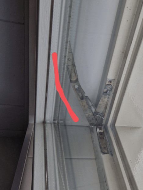

Eén van onze draai-kiepramen gaat niet meer helemaal dicht. Linksboven lijkt iets het sluiten fysiek tegen te houden. Ik heb de scharnieren eens vergeleken met een (zelfde) draai-kiepraam dat wel helemaal sluit, waarna ik zag dat de schaar in de hoek van het betreffende niet sluitende raam een knik heeft die er niet hoort.

Inmiddels opgelost. Scharnier los geschroefd van het kozijn (5 schroeven) en aan bovenkant van het raam los gekoppeld. Met een hamer het scharnier recht geslagen (had niets te verliezen, dus proberen waard), teruggeplaatst, en werkt weer zoals 't hoort.
