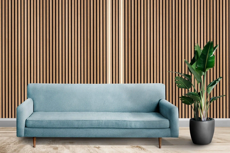

Je kijkt er dus wel recht op want het wordt in een akoestisch wandpaneel verwerkt, zoals dit zeg maar:

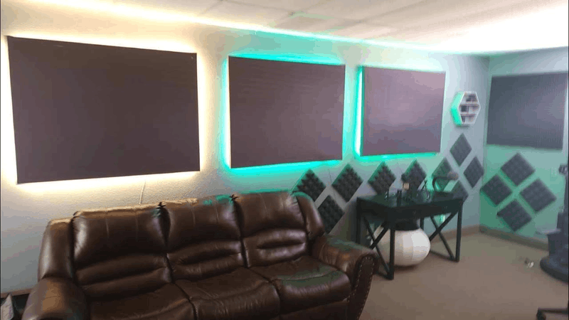

Ah, zo! Ik dacht meer dit idee:
Afbeeldingslocatie: https://tweakers.net/i/P0ckkEhC-_xpVlnTiZVXmQRXWhk=/800x/filters:strip_exif()/f/image/a1oD3OnC3ks6G2qtxQEdZhNA.png?f=fotoalbum_large
Als je er recht op kijkt zou ik zeker voor 120, en misschien beter nog 144 LEDs/m gaan. Hou er dan wel rekening mee dat je elke strip apart wil voeden (dus niet 'doorlussen' zeg maar, tenzij je om de paar meter gaat 'injecten'). Het scheelt of je de strips voluit zet of op, zeg, 25%, dat scheelt ook nogal of je ze afzonderlijk ziet. Ik zou deze video eens bekijken. Verder is 't natuurlijk ook een beetje hoe nauw je er aan bent; wat voor de één prima is, is voor de ander afgrijslijk.
Maar goed, head-on is COB ook een overweging waard. Weet niet of ik het zou doen, maar then again ik zou sowieso niet gauw LED's anders dan indirect gebruiken.

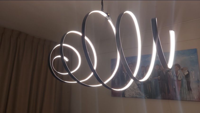

Ik heb een direct zichtbare led lamp gemaakt met de PURPL white + yellow cob strip.
15W/m
Da's wel leuk, maar ik ben blij dat ie hoog hangt, want het is toch wel gemeen om daar direct in te kijken.
Beetje crappy foto

AtomicShockwave schreef op donderdag 15 augustus 2024 @ 22:23:
15W/m
Beetje crappy foto
Gaaf/knap gemaakt :Y
