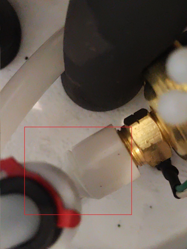

Hallo,
Ik heb exact hetzelfde probleem.
Eerst dacht ik dat het aan de o-ring in het ventiel lag. Na ze te verwijderen zag dit er ok uit.
Vervolgens dacht ik dat de draad om de fles op te draaien beschadigd was maar ziet er ook nog ok uit.
Vervolgens zag ik onderstaande:
Afbeeldingslocatie: https://tweakers.net/i/7FcqfGyWZDk9S1wyg79FiNjR2dA=/x800/filters:strip_icc():strip_exif()/f/image/CY0Cs8kpmV49CMsZL5uvdPW8.jpg?f=fotoalbum_large
Afbeeldingslocatie: https://tweakers.net/i/pszRZ4ZMbwunI5_JqkvgmIVxlfg=/800x/filters:strip_icc():strip_exif()/f/image/2rT0h85bdJ5uoixW0XZ8CsFs.jpg?f=fotoalbum_large
Ziet er naar uit dat de slang beschadigd is.
Was dit bij jouw dezelfde? Welke heb je dan gekocht met zodat het dezelfde diameter is?
Alvast bedankt voor de info!
  • RielN
  • Laatst online: 12-11 14:40
Ik heb dit geplakt. Het is de harde plastic buis toch?
Echt een productiefout dus! Exact zelfde probleem.
