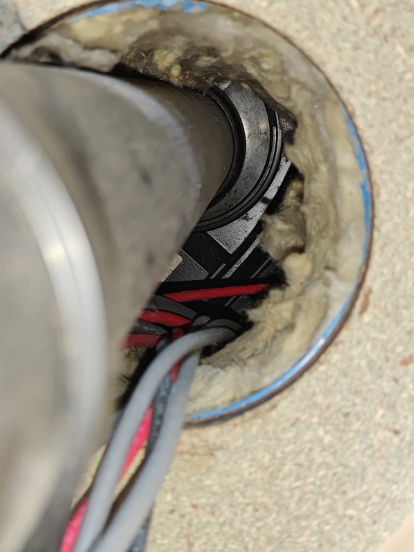

Daar tegenover is er een soort installatiekast waar voorheen de cv-ketel zat en achter de osb muur is een dikke afvoer pijp welke naar het dak loopt met een kleine aftakking waar voorheen de cv-ketel gebruik van maakte. Deze is nu dicht gemaakt (40mm afsluitkap).
Afbeeldingslocatie: https://tweakers.net/i/vLNoMuyBQKG7NpwonQ_jTvMrn1Q=/x800/filters:strip_icc():strip_exif()/f/image/9XyANr4H1WAiLnLqpiXQnIXE.jpg?f=fotoalbum_large
Afbeeldingslocatie: https://tweakers.net/i/KJtnEieS480DHMIUYEtkzwOhKyw=/x800/filters:strip_icc():strip_exif()/f/image/7LyskK8L8KpTJv0BrMK0dhU4.jpg?f=fotoalbum_large

Ik heb net een deel van de osb wand geopend om de foto's van de dakontluchting te maken. Daar rook ik niets, ook geen vocht of zo.

Geen antwoord op je vraag, maar de kabels van de zonnepanelen zijn wel een risico zo. Zouden minimaal 10 cm van elkaar gescheiden door je dak heen moeten gaan(lees 2 doorvoeren) ivm kans op vlamboog die dan brand in je dak kan veroorzaken.

Tot 5 jaar geleden ging alles nog gewoon in een bundeltje naar binnen. Dat hoeft je in een bestaande situatie niet ineens allemaal aan te passen.
Verder is er in die kabelkluwen daar ruimte voor verbetering.

Als de douche afvoer omhoog gaat, zit er tegendruk; daar zal een beluchter niet mee helpen. Je hebt een dakdoorvoer met ontspanningsleiding, die zou over- en onderdruk moeten vermijden door lucht te laten passeren. Bekijk die eens goed, kan er overal lucht passeren, zit er geen sifon in.
Die ongebruikte CV afvoer zou je ook naar de dakdoorvoer kunnen brengen.

@AlphaRomeo ik verwacht dat die dikke zwarte pijp van de dakdoorvoer naar de standleiding gaat maar dat is niet zichtbaar (weggewerkt).
@D0m1nat0r11 @No Hands Ik wist niet van vlamboog, zal daarover eens informeren. Dank voor de tip.

"dakdoorvoer met ontspanningsleiding"
ik zie alleen de zwarte pijp van 3e foto door het dak gaan, niets anders meer. Is dat de ontspanningsleiding en dan aangesloten op de weggewerkte standleiding? Of mist dat en is bron van het probleem?
"Die ongebruikte CV afvoer zou je ook naar de dakdoorvoer kunnen brengen."
Die is een aftakking daarvan, op de 3e foto zie je dat door de osb plaat gaan.

@atamgp Die dakdoorvoer eventjes bekijken, bijvoorkeur van buitenaf. Het is niet dat ik de kans groot acht dat het daar in zit. (ik acht de kans dat het probleem daar zit ongeveer 30% ) dat is niet heel groot maar niet geschoten is altijd mis. De dakdoorvoer kan verstopt zitten met vuil rommel niet de juiste soort zijn etc.
