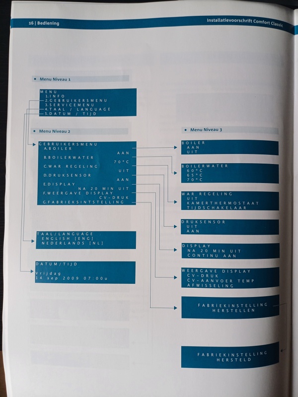

Ik heb de beschikking over dit type ketel. 1 a 2 keer per dag is er zo'n 0,10 a 0,15 m³ gasverbruik in de zomer terwijl we geen warm water gebruiken. Het gebeurt in ieder geval 's ochtends als de Chronoterm IV modulation thermostaat verspringt van de Slapen stand in de Opstaan stand. Op de thermostaat zie je dan het warm water logo verschijnen op het volle vermogen. Het lijkt erop dat de ketel op de in de volksmond genoemde Comfort stand staat.
Stel ik een Vakantie timer in voor enkele dagen, dan gebeurt het niet. Ook de Slapen functie zorgt ervoor dat de warmhoud functie uitgeschakeld is. Warm water is er echter snel genoeg als je dat nodig hebt, dus ik zou eigenlijk willen instellen dat de warmhoud functie altijd uitgeschakeld is.
Is er iemand die weet of dit bij dit type ketel mogelijk is? Vanuit de thermostaat lijk ik dit niet te kunnen regelen, maar de thermostaat kan blijkbaar wel de parameter instellen dat de ketel dit niet doet tijdens de slapen en vakantie stand, waardoor de instelling toch aanwezig lijkt.
Daalderop Comfort Classic 130 24/50+ ketel in combinatie met Honeywell Chronoterm IV modulation thermostaat.

Handleiding en installateursmenu doorzocht op de betreffende instelling

Ik zie in een handleiding van de ketel dat in het gebruikersmenu de optie "Warm water" zit:
Het water wordt automatisch op temperatuur gehouden waardoor de wachttijd wordt
verkort.
● AAN - [Standaardinstelling]. De warmwaterbereiding is ingeschakeld. Het water wordt
continue op temperatuur gehouden, waardoor de wachttijd kort is. Deze stand geeft
het meeste comfort.
● UIT - De warmwaterbereiding is uitgeschakeld. Er komt koud water uit de
warmwaterkraan
Het is wat onduidelijk beschreven. Mogelijk zet UIT de comfortstand uit, maar het zou ook kunnen dat het de hele SWW-voorziening uitzet.
Ik zou zeggen probeer het uit. :)

Mijn ketel heeft helaas niet exact die instelling. Boiler Aan of Uit komt het meest in de buurt denk ik. Heb hem maar eens uitgezet, ik weet dus niet zeker of ik daarmee de gehele warm water functie uit zet want ik heb niet een exacte beschrijving van deze functie. Na wijzigen komt er nog gewoon warm water uit de kraan, maar wie weet is dat nog voorraad.

We zijn intussen 2 dagen verder terwijl de boiler functie uit staat.
Geen gasverbruik meer geweest op momenten dat er geen warm water werd gebruikt. Warm water lijkt nu een fractie langer te duren als je het nodig hebt, maar dit valt alleen op als je er op let.
Ik weet alleen niet of je nu nog gevolgen hebt ten aanzien van legionella als je de boiler functie uit staat, maar dat ga ik nog even uitzoeken.

Nu aan het eind van de dag toch geen warm water meer, boiler functie weer aangezet en het werkt weer.
Ketel heeft dus blijkbaar wel een voorraadvat waar we waarschijnlijk nog even mee vooruit konden. Boiler functie uitzetten staat dus niet gelijk aan het uitzetten van de comfort functie.
