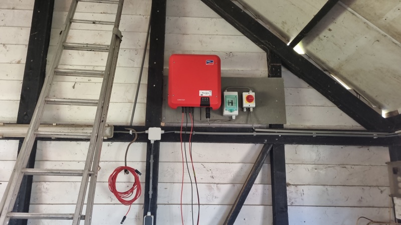

Ik heb een gebruikte installatie gekocht die bestaat uit 14 250Wp panelen en een 2 jaar oude SMA Sunny Boy 3000W omvormer.
Nu heb ik 7 panelen op het westen al gelegd en aangesloten en geprobeerd de omvormer op te starten maar die gaat steeds in storing.
De 7 panelen op het oosten moet ik nog leggen en aansluiten.
Wie kan je me helpen met het resetten en instellen van de omvormer?
Ik kom er zo gauw niet uit.

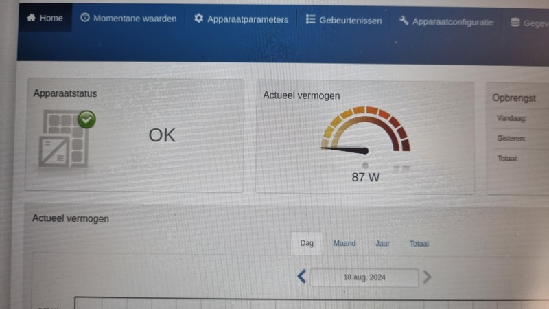

Gisteren maar weer eens verder gegaan en ook de bekabeling van de oostelijke string gelegd en aangesloten.
Morgen gaan we ook die panelen leggen.
Misschien moet ik ook even vermelden dat ik inmiddels de 70 jaar gepasseerd ben en dit project voor mij niet veel prioriteit heeft, mede omdat de pvinstallatie die ik ruim 4 jaar geleden op mijn huis gelegd heb (zuid) al die tijd perfect functioneert en mijn huidige jaarverbruik dekt.
De enige fout die ik tegengekomen ben is dat één aardedraad niet goed vastzat, waarschijnlijk had ik die nog niet goed aangedraaid omdat de aardedraad van string 2 er nog bij moest.
Gsteravond startte de omvormer niet meer op toen ik klaar was met de bekabeling omdat het al te donker was dus vanmorgen was ik benieuwd of de omvormer nu wel zonder problemen opstartte en nu werkt hij goed.
Weliswaar op een laag pitje maar dat komt omdat alleen de westelijke string nog actief is en er nog een boom voor de panelen staat. Die boom wordt aankomende winter verzet.
Afbeeldingslocatie: https://tweakers.net/i/yvRhScS-pGGQPHvSUVXv4IBm3Es=/800x/filters:strip_icc():strip_exif()/f/image/9Iae6Gyh4Bh6BJPemucOouqU.jpg?f=fotoalbum_large
