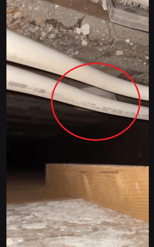

WE HEBBEN HET!
Een video voor de echte meelever, dank voor alle ideeën. De piep is nog niet uit, vloertje moet iets verder open, maar zijn er bijna:
https://streamable.com/i9ss28

Zit er nou een brandmelder onder de vloer? lol

Hij is er nu ook helemaal uit, en de piep is dus weg, HALLELUJAH!

De rookmelder zat trouwens niet vastgemaakt, maar lag dus los daarop, dus hij is ook vanuit bovenaf denk ik ooit daar neergelegd, wat ik eigenlijk nog bizarder vind dan inderdaad een verlaagd plafond en daarbij ooit de melder vergeten oid?
Wel een geweldige troll-actie dit. Rookmelder met volle batterij ergens plaatsen wat je gaat dichtbouwen voordat je je huis verkoopt :+

KNed schreef op woensdag 14 augustus 2024 @ 15:24:
Mooi dat je het gevonden hebt!
En ik wordt nu wel heel nieuwsgierig naar die video maar hier blijft Streamable een draaiend icoontje geven, geen video.
Hier een stilll uit de video waar ie ligt (rode cirkel) van boven genomen denk ik.
