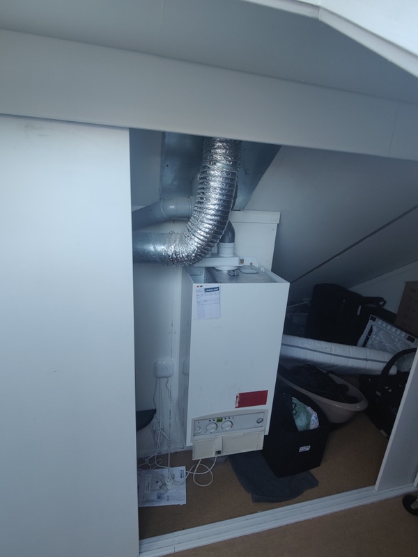

Goedemorgen,
Aangezien ik door de bomen het bos niet meer zie, zou ik graag jullie advies willen.
Momenteel bekijk ik de optie voor een Hybride warmtepomp i.c.m. Zonnepanelen.
Momenteel heb ik alleen een oude CV ketel van Bosch uit 2002 die ik wil vervangen.
Historisch gasverbruik: 1600 m³/jaar inschatting voor huidig jaar op basis van huidige verbruik (Huis bewoond vanaf half Oktober 2023).
Huis is volledig geisoleerd en gebouwd in 2002!

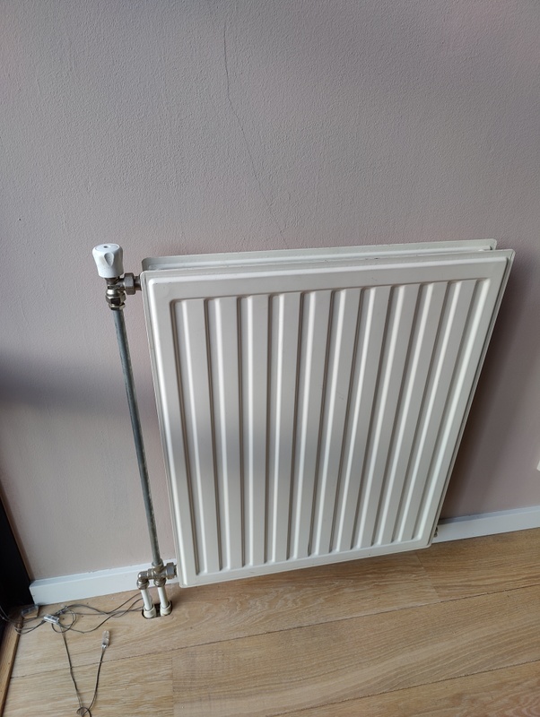

Afgiftesysteem:
- 17 m² vloerverwarming
Afbeeldingslocatie: https://tweakers.net/i/RczQW6vhEm47jYXRJUj1tAYetGQ=/x800/filters:strip_icc():strip_exif()/f/image/3H23ddGkAMNUfutZhBMQa0Ir.jpg?f=fotoalbum_large
- +- 9 radiatoren (147m2 totale oppervlak woning, -17m2 vloerverwarming = 130m2.
We willen in de toekomst (niet in komende 2 jaar) de benedenverdieping wel aanpassen naar vloervrwarming is het idee.

SWW:
Er is plek voor een boiler bij de huidige CV ketel.
Er is is een douche en bad aanwezig en momenteel verwachten we een kind en mogelijk een tweede in de toekomst dus genoeg warm water nodig voor een groot gezin in een groot huis.
Afbeeldingslocatie: https://tweakers.net/i/GF4PygR3s-Dmm0WMrooIY1Y8uoo=/x800/filters:strip_icc():strip_exif()/f/image/fNg6FoYLN2x83VLxy4hBOyIM.jpg?f=fotoalbum_large

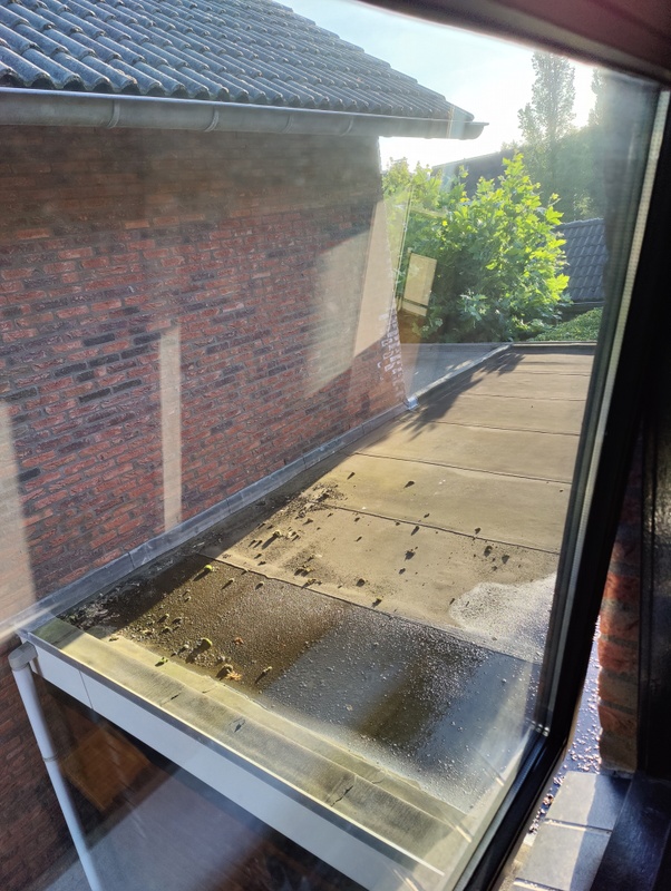

Plaats voor buitenunit:
Dak van de garage (beton)
Afbeeldingslocatie: https://tweakers.net/i/T-dcc33Uoy-9LZr0Pvg5NDiAY98=/x800/filters:strip_icc():strip_exif()/f/image/oejZsPfYhVG9APUavcLz4BOA.jpg?f=fotoalbum_large
Afbeeldingslocatie: https://tweakers.net/i/5ksPqV6OgfUA4eh3sgroCuSiwV8=/x800/filters:strip_icc():strip_exif()/f/image/2Yys0ECddscAW1hVXrXtfpBr.jpg?f=fotoalbum_large

Ik hoor graag jullie tips/advies en dingen die ik over het hoofd zie/vergeet.

Het huis links op de foto van het dak van de garage is van de buren?
Overleg dan vooral ook met hen voordat je daar een buitenunit neer gaat zetten. Gezien de afstand en de strenge geluidseisen is de kans best aanwezig dat je niet aan de eisen zult voldoen (theoretisch). Als je in goed overleg met je buren plaatst en ze hebben er geen last van zal er nooit een haan naar kraaien. In het andere geval kun je veel gezeik krijgen en zul je mogelijk nog flink in de buidel moeten tasten voor een geluidsdempende omkasting (waarbij het zelfs daarmee de vraag is of je het redt).
Let ook goed op dat ze de unit op bigfoots oid plaatsen om eventuele trillingen te minimaliseren.
Je radiatoren lijken dubbel met lamellen ertussen te zijn, hier kun je kijken naar ventilatoren om de afgifte bij een LTV te verhogen zodat je toch genoeg verwarming ermee krijgt. Check hiervoor vooral Het grote fancoil fan topic (om mee te koelen en verwarmen).

@bebopper klopt dat is inderdaad van de buren, er zit geen raam aan de zijkant van de garage aan hun kant dus weinig geluidsoverlast vermoed ik. Overige buren hebben op eenzelfde plek een unit in de straat.
Dankje voor de opmerkingen!

Zit em vooral in het overleg vooraf, dat kan je heel veel ellende besparen.
Als je dat niet doet en ze zijn er niet blij mee (om wat voor reden dan ook, hoeft niet perse overlast te zijn, misschien vinden ze het ding gewoonweg niet mooi) en ze gaan naar de gemeente dan zul je op basis van de regeltjes heel snel merken dat je daaraan niet voldoet (40dB op de erfgrens als je warmtepomp maximaal draait en dat is heel weinig en die erfgrens is in jouw geval heel dichtbij). Ga vooral niet af op je eigen inschatting dat de overlast wel mee zal vallen, je kunt daarin best gelijk hebben, maar de gemeente zal alleen naar de regels en bijbehorende rekenmodellen kijken.
