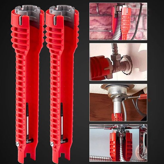

Een pijpsleutel is niet het juiste gereedschap hiervoor. Je hebt hier speciale versies van (wasbak / kraansleutels) die aan één kant open zijn. Dan hoef je geen rekening te houden met je leidingen.
Zoiets als dit:
Afbeeldingslocatie: https://media.s-bol.com/wwVw9j2xnoqm/wpV3QpX/550x550.jpg
Klik hier om mij een DM te sturen • 3245 WP op ZW
  • Bamboozled
  • Laatst online: 20-10 16:17
DexterDee schreef op woensdag 14 augustus 2024 @ 11:32:
Zoiets als dit:
Alleen zitten daar verloopstukken bij naar 40mm en dan moeten ze daar weer wel doorheen. Hopelijk is dat groot genoeg, gewoon testen.

  • DaWizza
De pijpsleutel is idd te klein. De moer is 40mm.
Dus als eerst het rode apparaat gebruikt: die draait door. Bovendien moest er een stuk uit de dop omdat er meerdere leidingen in de weg zitten. Conclusie: afgekeurd.
Toen de wastafel sleutel gebruikt. Die werkt idd acceptabel, het probleem is voordat dat er geen ruimte is tussen de moer en het stuk hout dat het keukenblad vasthoud èn dat de afvoer in de weg zit. Echt lekker draaien kan dus niet.
Behalve de hele boel verbouwen, vind ik het wel prima zo. Het doel is behaald (nu maar 5mins klooien ipv 30mins)
