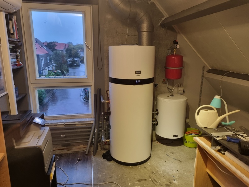

Ik heb hier hetzelfde gedaan met een woning uit 1978. Sinds december 2023 zijn wij volledig van het aardgas af.
Ventilatie
Je hebt nu waarschijnlijk mechanische ventilatie in huis met afzuigpunten in je keuken, badkamer en toilet. Kan je tijdens het verbouwen over naar balansventilatie?
Kozijnen vervangen
Kan je in je huidige houten kozijnen HR++ glas kwijt? Dat scheelt je mogelijk een enorme hoeveelheid geld die je ergens anders aan kan spenderen.
Wij hebben recent, noodgedwongen ivm lekkage, onze kozijnen op de 1e verdieping en zolder moeten laten vervangen. Ik had daar relatief nieuwe houten kozijnen, zelf, in geplaatst, maar een fout gemaakt waardoor ik last had van lekkage.
Wij hebben nu gekozen voor kunststof kozijnen met HR++ glas. WIj hebben in elk kozijn ook een rooster zitten, en tripleglas komt niet echt tot zijn recht zolang je ook roosters plaatst. Zie ook de opmerking over balansventilatie, en de warmtepompboiler.
Isolatie
Als je nu eenvoudig extra kan laten na-isoleren dan zou ik dat meteen doen. Je hoeft overigens echt niet naar een Rc waarden van 5 of zelfs nog hoger wanneer je een warmtepomp zou willen.
Hier in huis heb ik zelf mijn vloer extra geisoleerd. Ik had 3cm piepschuim dat is nu grotendeels 13 en een deel is zelfs 23cm piepschuim ( R waarde van de vloer ligt nu rond de 3.5, en op sommige delen bijna 6 ).
De spouwmuur was al geisoleerd met steenwol, maar omdat we aardig wat ruimte in de spouw hadden hebben we deze laten na-isoleren met aminothermschuim.
Het dak heb ik aan de buitenkant laten na-isoleren, in de woonkamer heb ik de woningscheidende wand voorzien van een voorzetwand van 45mm. Kwam zo uit met plaatsen van stopcon
Lang verhaal kort: Ik heb nergens extreem hoge isolatiewaarden.
Blowerdoortest
Wat mijn ogen opende was een blowerdoortest van mijn woning. Uiteindelijk bleek mijn woning best aardig luchtdicht te zijn intussen, ik had "maar" 130cm2 ( half A4 ) aan luchtlekkage in huis. ( https://www.familie-klein...erdoortest-warmtebeelden/ ).
Met een blowerdoortest kom je alle kieren/naden/randen/rubbers tegen die niet goed afsluiten. En met die aanpakken kan je heel veel comfort winnen.
Daarnaast kan je daarmee straks met je roosters ( of balansventilatie ) veel beter gericht ventileren.
Warmtepomp en warmtepompboiler
Ik heb een losse warmtepomp en losse warmtepompboiler. Met je warmtepompboiler heb je een keuze of je de warmte uit je woning wilt halen ( afzuigen ) of dat je altijd lucht van buiten aanzuigt.
Als je balansventilatie overweegt dan zal je van buiten moeten aanzuigen, dit geeft een hoger verbruik in de winter. Als je vanaf binnen gaat aanzuigen kan je daar wat mee spelen met roosters op specifieke plekken open zetten. Bijvoorbeeld rooster in ruimte waar je je was op hangt.
Die vuile lucht wordt dan door je warmtepompboiler afgezogen en daar wordt dan de warmte weer uit gehaald voor tapwater.
In mijn geval: Ik zuig dus lucht uit mijn woning, ik merk het hogere verbruik in mijn warmtepomp niet op.
Overigen
Als je toch gaat verbouwen, kijk dan ook naar een DoucheWTW, dat scheelt je 40 tot 60% in de energie die je in je douche moet stoppen. In geval van een warmtepompboiler betekent dat dus ook gewoon dat je op een boilervat langer kan douchen.
Wil je meer informatie mag je mij altijd vragen en je bent hier ( Lelystad ) ook meer dan welkom om te komen kijken wat wij allemaal hebben gedaan.

Verwijderd schreef op dinsdag 13 augustus 2024 @ 16:19:
Bedankt dat er een discussie ontstaat om niet of wel van het gas af te gaan. Maar daar heb ik het topic niet voor geopend. Er is van beide wat te zeggen en er zijn voor en nadelen. Die zullen er altijd blijven.
Dat de wpb van binnen of buiten aan kan zuigen is idd een keuze. Afblazen wordt in de meeste gevallen naar buiten aangeraden. Ondanks dat het in de zomer koude lucht afblaast is dit blijkbaar niet te merken voor de temperatuur in het huis, oftewel verwaarloosbaar. Douche gaan we niks aan veranderen dus nu ook geen wtw daar.
Voor de goede orde, ik zuig dus af vanaf binnen, naar buiten toe. :)
Afbeeldingslocatie: https://tweakers.net/i/VlJQBupwC9DIbq-Mo46OPvjy4QE=/800x/filters:strip_icc():strip_exif()/f/image/r9Oqji7yExnf7nvUSxrg6STW.jpg?f=fotoalbum_large
De buis die je ziet is de uitblaas naar het dak.
