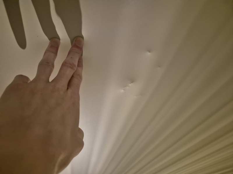

Ik woon sinds 4 maanden in mijn woning, in de woonkamer heb ik een spanplafond, zat er al in toen ik er kwam wonen. Ik denk dat er boven dat spanplafond gipsplaten zitten met een soort stuclaag, zie ene foto waar ik bezig was lamp op te hangen.
Nu vanmiddag hoorde ik opeens geluid uit het plafond komen, alsof er iets aan het werken/bewegen was, tot mijn schrik zag ik opeens de platen boven het spanplafond bewegen leek het wel en zag ik op bepaalde plekken bobbels door het spanplafond steken, zie foto. Na een tijdje hoorde ik weer geluid boven me en vreemd genoeg gingen die bobbels weer weg. Ik had een trapje gepakt en gevoeld en tussen spanplafond en platen voel ik nu een ruimte van 1 a 2 cm (zoals het hoort volgens mij), toen ik eerder die bobbels zag voelde het alsof het spanplafond strak tegen de bovenplaten aan zat. Het plafond spookt geloof ik... :?
Nu ik dit berichtje typ heb ik al een hele poos geen geluid meer gehoord en lijkt alles weer normaal.
Moet ik mij zorgen maken dat de gipsplaten erboven aan het loslaten zijn, of is het gewoon een werking door de warmte ofzo? Lijkt me toch niet normaal dat het zo extreem beweegt allemaal. Dat spanplafond zelf, kan dat veel krimpen/uitrekken met warmte en kou of normaal niet?Afbeeldingslocatie: https://tweakers.net/i/0UWpsU_39-8p0pIRiKJ2fdhRWY8=/800x/filters:strip_icc():strip_exif()/f/image/5TEZxW4KIF5DoudL7guFae5T.jpg?f=fotoalbum_large

Kan je het echt naar boven drukken? Dan kan het zijn dat als je hout in je plafond hebt, 1 of meerdere planken niet goed vast zitten.

Misschien dat door tocht het spandoek tegen het plafond werd getrokken?

Spanplafonds worden bij installatie op vrij lage temperaturen verwerkt:
Een plafond in pvc wordt met behulp van warmte (40-60 graden) gespannen en opgespannen in profielen
Dus ik kan me voorstellen dat op een warme dag, waarbij het bovenin je kamer makkelijk 30+ graden kan worden, het wel een beetje kan gaan werken.

De bobbels die ik voelde, daarmee bedoelde ik de structuur van de bovenplaten/gipsplaten die door het spandoek heen kwamen. Nu op dit moment hoor ik weer wat 'leven' in mijn plafond af en toe, het wordt buiten ook warmer op het moment, dus zit steeds meer te denken dat de boel gaat werken door temperatuursverschillen. Want.. stel dat de platen wel aan het loskomen zijn (zitten waarschijnlijk met spijkers in de balken bevestigd), dan zou je toch verwachten dat de platen steeds beetje bij beetje meer naar beneden gaan zakken en niet opeens weer terug in oorspronkelijke stand terugkomen? Ik moet wel zeggen dat het gister wat tochtte in de woonkamer doordat achterdeur en raam in de serre openstond, zat best wat wind gistermiddag, toch had ik niet echt het idee dat het spanplafond tegen de platen gedrukt werd, maar dat zou wel de meest geruststellende verklaring zijn als dat het maar zou zijn.
Agent47 schreef op maandag 12 augustus 2024 @ 08:05:
Heb overal even gevoeld, op 1 plekje kan ik een plaat iets indrukken, maar de rest zit voor m'n gevoel strak tegen de balken aan.
Hahn schreef op maandag 12 augustus 2024 @ 09:26:
Zou best kunnen idd, vandaag houd ik het nog even goed in de gaten, afwachten of het weer zo extreem als gister gaat werken, want als het een beetje werkt lijkt me logisch, maar zoals gister dacht ik echt even dat er meer aan de hand was.

KL1987 schreef op maandag 12 augustus 2024 @ 11:47:
Als de gipsplaten op houten delen zijn geschroefd.dan zal het uitzetten/krimpen door temperatuur wel meevallen. Hout is meer gevoelig voor luchtvochtigheid, maar dan alleen haaks op de houtnerf, niet zozeer.in de lengte. Ijzeren ribben werken wel meer met de temperatuur. Wellicht dan het met meters lengte krom gaat staan en dan naar beneden doorbuigt.
Ik neem aan dat je niet makkelijk boven je spanplafond kan kijken, b.v bij je lichtpunt?

KL1987 schreef op maandag 12 augustus 2024 @ 01:34:
In een vorig huis waar ik woonde zat een spanplafond en bij een bepaalde windrichting (was op zolder) klapperde dat een beetje. Omdat het zo’n lange lap is, lijkt het dan heel wat maar de beweging valt wel mee. Ik heb een tijd lang gedacht dat er vogels onder zaten (wat overigens ook een mogelijkheid is, maar in de woonkamer niet zo aannemelijk) maar er kwam nooit een schrikreactie als ik met een bezem stootte op de plek waar ik iets hoorde O-)
Overigens, een spanplafond hoort volgens mij redelijk strak te hangen, op jouw foto zie ik wel heel veel plooien/golven? Ik snap dat je het een stukje indrukt maar dan zou het toch juist meer op spanning moeten komen te staan en dus gladder worden?

fastedje schreef op maandag 12 augustus 2024 @ 18:25:
Nee ook al aan gedacht, maar dan moet ik een lamp eraf halen om te kunnen kijken, maar wacht nog even af.
Ugchel schreef op maandag 12 augustus 2024 @ 21:20:
Ik denk idd dat ik me druk om niks gemaakt heb en dat enkel het spanplafond wat omhoog gedrukt werd door de wind, want gister zat er een aardig briesje. Vandaag heb ik gelukkig niks meer gemerkt en als ik voel zitten de platen nog vast aan mijn plafond. :P Haha ik zat even te denken wat bedoel je nu met plooien/golven, maar wat je op de foto ziet zijn lichtstralen van mijn lamp boven de salontafel (geeft zo'n effect door de lampenkap), dus spanplafond zit gewoon strak gespannen iig. ;)

Is dus inderdaad gewoon de wind die het spanplafond omhoog drukt, gebeurt nog af en toe, door dat omhoog drukken gaan de plafondplaten daarboven ook wat kraken blijkbaar.
