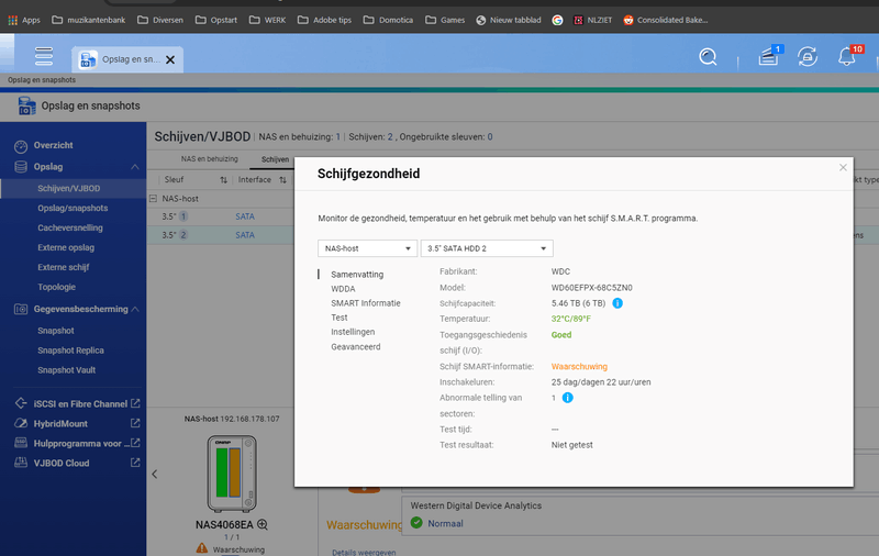

Ik heb een QNAP 251D met 10 GB werkgeheugen en dus 2 harden schijven van 6TB in RAID1 opstelling:
Afbeeldingslocatie: https://tweakers.net/i/eVTHUpUy0m_UVipaz-kV0gtNM6g=/800x/filters:strip_exif()/f/image/yjH3PkAiCOciOtZwHvdfRDKf.png?f=fotoalbum_large

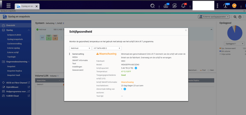

  • mhnl1979
  • Laatst online: 08-10 10:15
Afbeeldingslocatie: https://tweakers.net/i/rdYdHz2Og8xPJWZDJwvru4n5CEw=/800x/filters:strip_exif()/f/image/Sw92z54QVzeTeWcs0Gs8OlmO.png?f=fotoalbum_large
Afbeeldingslocatie: https://tweakers.net/i/WyTyyGDxC_A_iq2r06Le2sn6--U=/800x/filters:strip_exif()/f/image/uF8i6UhcwKYgDpkj3bWW4kYo.png?f=fotoalbum_large
[ Voor 60% gewijzigd door mhnl1979 op 19-08-2024 16:27 ]

Foutcode 7. Volgens de NAS is er 1 abnormale telling van sectoren.,
Maar het gekke is. Ik stop de WD Red er weer terug in. Vervolgens kan ie de RAID1 niet meer opnieuw maken.
Die foutmelding krijg je niet om te negeren. Het kan beteken dat het aantal sectoren die de disk aangeeft zoveel afwijkt van wat realistisch te verwachten is dat je systeem er niet meer op kan vertrouwen. Probeer je het dan toch te gebruiken zonder te herstellen dan is het niet vreemd dat je systeem meer problemen gaat geven.
Uit je verhaal kan ik niet opmaken of je nu nog een betrouwbare opslag van je gegevens hebt. Het lijkt me dat je die eerst veilig gaat stellen, en niet in een systeem dat problemen geeft.
Daarnaast is het controleren op fouten niet genoeg. Je moet ze ook kunnen herstellen. Je nas gaat dat niet zomaar voor je doen en zeker als die problemen geeft kun je daar niet zomaar op vertrouwen.
Verder lees ik dat je de hot swap gebruikt(e) op een disk die problemen geeft. Dat je systeem dan door blijft werken klinkt misschien leuk, maar je mogelijk defecte disks nemen het niet zomaar in dank af. Daarbij zie ik het nut niet, omdat je hopelijk die enige disk in je nas die dan nog je betrouwbare opslag is dan niet blijft gebruiken tot je problemen verholpen zijn.
