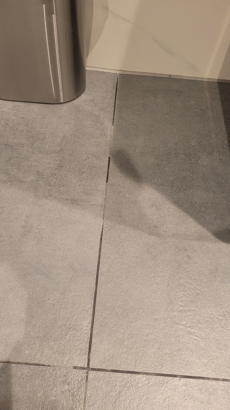

Hi,
Het is mij afgelopen week opgevallen dat de voegen nat/vochtig blijven in onze badkamer.
Het rare is dat er ook af en toe droge stukken tussen zitten en het door de badkamer verspreid zit, behalve in de douchecabine zelf. Daar drogen de voegen netjes weer op.
Zou dit iets met lekkage of kan het zo zijn dat we vloer bij het uitstappen van de douche niet goed hebben drooggemaakt waardoor de voeg verzadigd wordt en het heel lang duurt om te drogen? Onder het badmeubel is het zijn de voegen dan weer kurkdroog.
Afbeeldingslocatie: https://tweakers.net/i/L5HiK0RhE4c_B7QenNO2vPIEU3Y=/800x/filters:strip_icc():strip_exif()/f/image/ciWyOzIpYWWmWrB2XoxJA5dD.jpg?f=fotoalbum_large
Afbeeldingslocatie: https://tweakers.net/i/vwmjK574y5kM9EmadqKLkMnXQpw=/x800/filters:strip_icc():strip_exif()/f/image/KWUtbxJEg8IAzWZcnEwjVGD9.jpg?f=fotoalbum_large
Afbeeldingslocatie: https://tweakers.net/i/k_FMgtBRgKDJUaW9pd_mCqkcywI=/x800/filters:strip_icc():strip_exif()/f/image/684A6zti0jbSWPdBF2kt5dxP.jpg?f=fotoalbum_large

Voegen zijn poreus dus water trek hier makkelijk in, je kunt voegen eventueel impregneren.
Je kunt ook even op de tegels tikken kijken of deze los zitten dan klinkt het hol.

tronmedia schreef op maandag 12 augustus 2024 @ 12:24:
Tegels zijn niet hol en de voegen zijn gevoegd met 706 eurocol speciaalvoeg WD. Dat zou toch al waterdicht moeten zijn?

Artopaper schreef op maandag 12 augustus 2024 @ 14:04:
Misschien helpt deze topic je verder .
Het lijkt wel op lekkage. Wij hebben hetzelfde gehad bij onze tegels.
Maaar. Ik heb ook, op een andere locatie, donkere voegen op een stukje en duidelijk niet vochtig. Gemeten met vochtmeter. Dus meten is weten.
Ben wel benieuwd of iemand weet waarom delen van voegen (snel) kunnen verkleuren zonder dat dit met vochtigheid te maken heeft.
