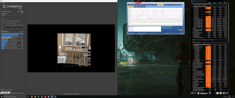

Ik wilde even aan mede eigenaren van 5800X3D's vragen of ze hetlzefde gedrag zien. Om te weten of het verwacht gedrag is, of dat er iets mis is met mijn koeling.
Ik run momenteel -112mvtt offset curve, en -30PBO om de klokfrequentie weer op te krikken vanwege de undervolt. Op de SoC run ik -150mvtt.
Echter, zodra hij op all-core load gaat, zit hij van 40-45 graden binnen <2seconden op 80 graden, waar hij dan ook blijft. Dat ziet er normaal uit als slecht thermisch contact, maar vanwege de 5800X3D's unieke packaging, kan dat dus ook onder de deksel zijn. Vandaar de vraag of anderen dat ook hebben.
Misschien ook info wat jullie VID requests zijn, SoC voltage onder all-core load. Misschien gooit Gigabyte ze wel vrij hoog. Alvast bedankt.
Zie foto.
Afbeeldingslocatie: https://tweakers.net/i/6PjqcPHzbSsAN78uKq8LtDZbFHA=/800x/filters:strip_exif()/f/image/ZqHfotP330u9gWH9E6B1rHcz.png?f=fotoalbum_large
13825 CB23 punten lijkt me ook wat laag, overigens. EDIT: naar 13925 gekregen met -40PBO...
Check wel even of dit geen run to run variance is, ik meen namelijk dat meer dan -30 in curve optimizer niets doet.
Verder herken ik het zeker, mijn eigen 5800X3D heeft dit ook, en rond de launch is dit destijds ook uitgebreid besproken in bepaalde reviews, tech forums en bijv. reddit. Ook al is het verbruik laag, de warmste afvoer is door de cache tile niet optimaal, waardoor de cpu, zeker in all core loads heel snel, heel warm wordt.
Ik zag exact hetzelfde, met een Noctua U12S die mijn voorgaande 3600 goed koel hield, schoot de 5800X3D zelfs naar 90c, later met CO tuning en een AIO heb ik dat omlaag gebracht naar 75c oid in wat koeler weer, maar bij deze temperaturen zou het mij niet verbazen als deze weer 'gewoon' 80+ wordt in Cinebench.

Even een run gedaan:
Values tijdens de run:
Afbeeldingslocatie: https://i.imgur.com/24EtSEF.png
Score van de run erna (dit is alleen met CO op -30, verder geen andere tuning), wel even de meeste andere zaken afgesloten op het systeem, cinebench kan daar gevoelig voor zijn.
Afbeeldingslocatie: https://i.imgur.com/FUS8lxL.png

Dennism schreef op zondag 11 augustus 2024 @ 14:49:
Dank voor de moeite. Lijkt dus dat mijn -102mvtt wel de PPT met 20 watt doet droppen (zie screenshot). Al heb jij een ietwat hogere clockspeed erdoor (mijne gaat tussen 4392 en 4367mhz). Daarvoor zou ik dan meer PBO negative offset moeten hebben, maar hij gaat inderdaad niet beneden -30, was de monitoring die ik had uitgezet wat dat verschil maakte.
Net ff nog een run gedaan met alles uit, kwam hierop uit.
Afbeeldingslocatie: https://tweakers.net/i/XLUSpM0j1zmrWJQ7RwRsXaKd018=/800x/filters:strip_exif()/f/image/O4tXCQ1AZKj5UWm1pphSgqf8.png?f=fotoalbum_large
Gevens tijdens run:
Afbeeldingslocatie: https://tweakers.net/i/zOEhkkZvMm22sBq24c6vQSwBaac=/800x/filters:strip_exif()/f/image/UiBMYPNP28ptQPfAZGxgSwPD.png?f=fotoalbum_large
Wel gek dat hij een hogere VID heeft (1.145) maar toch 20watt minder verbruikt. Wellicht dat de daadwerkelijke voltage lager zit, omdat ik offset gebruik. Dat gaat dan, zover ik weet, van de VID af.
Maar als ik dat dan zo zie, dan valt het wel mee met een luchtkoelertje. Tijd dat het weer winter wordt dan xD Maar gaat hij bij jou ook dan van 40-45 ineens door naar 80?
