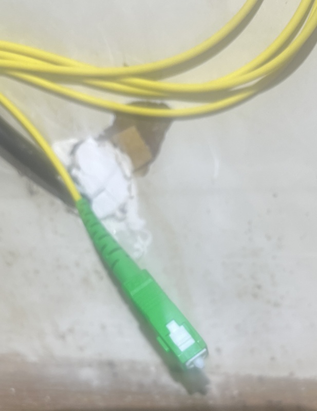

Hier een foto van de glasvezelkabel (neem even aan dat je daar een foto van wilde). Ik zou op het eerste oog zeggen dat het een SC connector is.
Afbeeldingslocatie: https://tweakers.net/i/yyVsXzL8ZHFxqePM4ouaUON6U1U=/x800/filters:strip_icc():strip_exif()/f/image/AVhvksHxWK5bB3C5hNinp2fW.jpg?f=fotoalbum_large
  • jadjong
Single mode SC-APC kabel met een bijhorende groen koppelstukje en je bent klaar.
