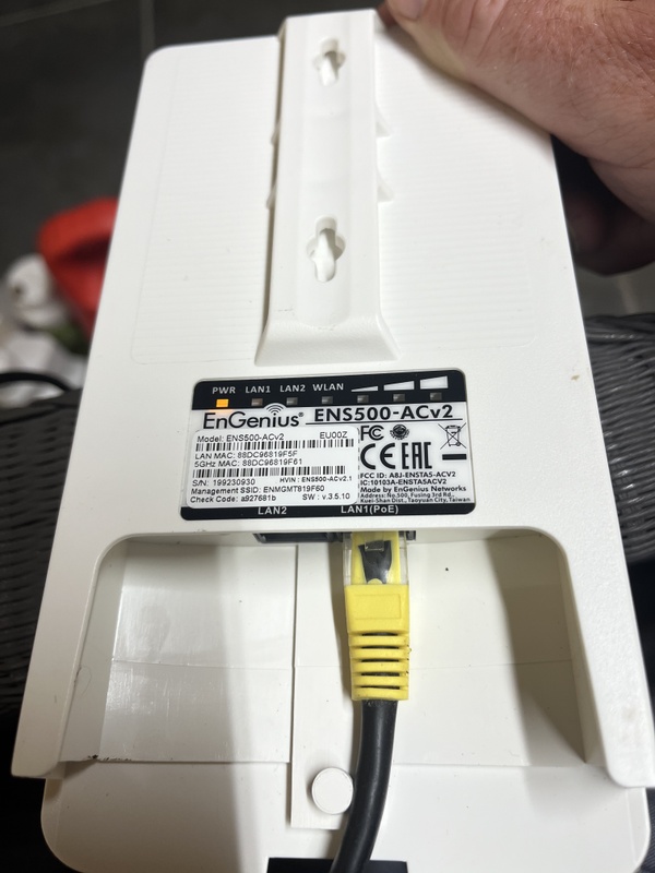

Hallo, ik wil graag een outdoor access point installeren in de tuin. Het gaat om volgend accesspoint: Engenius ENS500-acv2.
Ik heb een kabel van aan de router naar het tuinhuis getrokken. Deze aansluiting heb ik getest en werkt correct.
In de installatiehandleiding van het ap staat volgende procedure:
-verbind één kant van de ethernet kabel met de LAN(poe) poort van het ap en het andere eind met de pie-poort van de poe-adapter.
- steek de poe-adapter in het stopcontact
- steek de tweede ethernet kabel in de LAN poort van de poe adapter en de andere kant in je computer
- geef je computer een statisch IP-adres. Als vb wordt 192.168.1.10 gegeven. Als subnet mask gebruik je 255.255.255.0
- typ in je browser 192.168.1.1 en druk op enter.
Het login scherm verschijnt.
Ik heb dit alles meermaals gedaan. Initieel kreeg ik bij de laatste stap een scherm voor het uploaden van nieuwe firmware. Die heb ik gezocht op de site van en genius en geüpload. Na het uploaden kreeg ik opnieuw hetzelfde scherm.
Nadien kon ik het accesspoint niet meer bereiken. (Standaard Windows foutmelding met de boodschap om de netwerk adapter te herstarten)
Ik heb ondertussen al eens geprobeerd om het ap te verbinden met de netwerkkabel die van de router komt, en dan op zoek te gaan naar een eventueel IP-adres, maar ik vind er geen.
Ik heb ook al eens geprobeerd om het ap te resetten, maar ik merk daar niks van. (Geen knipperend lichtje of iets dergelijks) Na de reset nog steeds dezelfde foutmelding.
Heeft iemand een idee wat ik fout doe? In bijlage enkele foto’s van de aansluiting:
Afbeeldingslocatie: https://tweakers.net/i/Ka1tKeYbK5q-dFCoa36Q6xdjpoY=/x800/filters:strip_icc():strip_exif()/f/image/I5N3451BpyjiILjed1m5sLpe.jpg?f=fotoalbum_large
Afbeeldingslocatie: https://tweakers.net/i/m4v2dMEQ8UjfYf2XvC0dU2_rxGU=/x800/filters:strip_icc():strip_exif()/f/image/W97vY2DO9pEUvax6lZ0gjx9X.jpg?f=fotoalbum_large
Alvast bedankt!

Op de laatste foto lijkt het Power lampje niet te branden?

Op basis van de foto’s is het verkeerd aangesloten. Die kabel met die gele connector lijkt goed te zitten maar die grijze kabel gaat naar de modem/router? Die moet niet in de AP maar in de POE adapter (lan).
Het moet zo:
Modem/router (lan1/2/3/4) -> poe adapter (Lan poort)
En dan
Poe adapter (poe poort) -> access point (lan1)
Lan2 op je AP gebruik je niet.
Probeer het eerst in de buurt van je modem/router met korte kabels. Neem pas daarna je langere kabel naar je tuinhuis in gebruik .
[ Voor 65% gewijzigd door FreakNL op 10-08-2024 12:00 ]

Bedankt voor de antwoorden. Het lampje op de adapter brandt wel degelijk, ook al zie je dit niet op de foto. Anders zou het lampje op de foto van het ap niet branden. Op de foto’s is er inderdaad ook geen kabel van de router naar de poe te zien, zoals in de handleiding staat. Ik heb ook al geprobeerd om dat wel te doen, en niet met een statisch op adres te werken, maar zonder resultaat. Ik zou denken dat dan het LAN lampje gaat branden op het ap, maar dat gebeurt niet. Ik heb wanneer de kabel van de router aangesloten was ook advanced ip scanner gebruikt om ip adressen in het netwerk te detecteren. Hij vindt er een heleboel, maar geen van het ap. Ik vind in de lijst een aantal adressen zonder merknaam of iets dergelijks, maar die kan ik niet bereiken via de browser. Als ik naar het Mac adres op het ap kijk, staat dat er niet tussen…

Die grijze kabel zat idd fout bij het nemen van de foto. Ik probeer straks nog eens. Gisteren een reset geprobeerd, maar je merkt daar niks van. Hoe weet je wanneer de reset klaar is?

Nu heb ik het als volgt aangesloten:
Grijze kabel die van router komt in LAN poort op poe adapter.
Zwarte kabel met gele connector naar ap lan1 (poe)
Enkel het power lampje brandt op het ap.
Als ik een extra kabel in lan 2 op het ap stop en die verbind met mijn pc, kan ik op het internet.
Maar nog steeds enkel het pwr lampje op het ap. Geen andere lampjes.
Zie foto’s

weet je zeker dat de kabels goed zijn? Er lampt niet heel veel bij de ledjes van LAN1/2.
