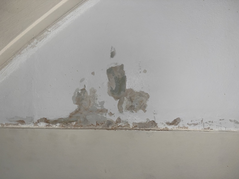

Beste Tweakers,
Kan iemand mij vertellen of dit een lekkage is of hoe kan dat kan vastellen? Voordat ik voor +\- 500 euro een lekdetectie laat uitvoeren wil ik toch met enige zekerheid weten of dit wel een lekkage is.
Afbeeldingslocatie: https://tweakers.net/i/5UXlnaYfNZ3WLWkpAt01PEsqGGc=/800x/filters:strip_icc():strip_exif()/f/image/OWJK9xXPCpAnAYNXl1LDBrth.jpg?f=fotoalbum_large

Kan iemand mij vertellen of dit een lekkage is of hoe kan dat kan vastellen? Voordat ik van +\- 500 euro een lekdetectie laat uitvoeren wil ik toch met enige zekerheid weten of dit wel een lekkage is.
De verf bladdert af en achter deze muur zit onze douche. Kitranden van de douchebak lijken in orde.

  • SMSfreakie
zit er aan de andere kant van de wand toevallig ook je douchekraan etc?

Koop een simpele vochtigheidsmeter, die kan je al een behoorlijke indicatie geven.

SMSfreakie schreef op zaterdag 10 augustus 2024 @ 10:18:
Ja

Ben ik de enige die geen idee heef waar ik naar kijk? Betonmuur met witte verf erop. Is het vlak bij de vloer, waarom zit er boven iets dat schuin loopt? Zit daar een trap? Of kijk ik naar een plafond? Een foto met iets meer afstand zou helpen.

gezien je kraan etc daar ook zit, check even of de kit achter je kraanrozetten nog goed is.... en of er bij de andere accessoires in je douchehoek eventueel kans op lekkages zijn... zeephouderstjes... vaak genoeg dat er gewoon door de tegels geboord wordt, plug er in en schroef maar vast... gaat ook vaak lang goed.

MeTooPV schreef op zaterdag 10 augustus 2024 @ 10:42:
Zal straks even een foto met meer afstand maken. Het is idd een trap. De overgang van de begane grond naar de eerste verdieping.

Als jij aan de andere kant je douche hebt, durf ik bijna te garanderen dat het vocht is. Lijkt er wel op alsof het een oude lekkage is geweest en geprobeerd te herstellen, dat grijze spul lijkt cement te zijn, zie het niet goed. Is een beetje rottig probleem, want het tast meer en meer de integriteit van je muur aan na verloop van tijd. Je moet alles controleren, kit, rozetten, tegels(even erop kloppen dan hoor je vanzelf wat los zit)
Dan alle kranen dicht in huis, wasmachine uit enz. En dan kijken wat je watermeter zegt. Als die langzaam doorloopt, dan weet je de score😶
Je hebt helemaal gelijk. Net een vochtmeter gekocht en die geeft overduidelijk aan dat er op die plekken te veel vocht zit tov de rest van de muur. Ik laat een lekdetectie uitvoeren. Bedankt allemaal voor jullie bijdrage.

lekdetectie op je waterleiding kan je zelf ook wel controleren, even je watermeter scherp in de gaten houden.. maar grotere kans op een lekkende afvoer / kit die los is

SMSfreakie schreef op zaterdag 10 augustus 2024 @ 18:46:
@Djvdb misschien is dit de beste gratis tip die je kunt krijgen om €500,- te besparen. Kijk eerst eens kritisch naar je watermeter. En naar je voeg- en kitwerk. Als je voeg- en kitwerk al discutabel is, is dat genoeg reden om daar mee te starten.

En bel gewoon een lokale loodgieter ipv lekdetectie-oplichters-bende
Watermeter ga ik bekijken. Voeg en kit werk lijkt in orde te zijn. Houden we ook altijd goed schoon en geen zichtbare inconsistenties. Ook achter de rozetten gecontroleerd en daar ziet het kit werk er ook goed uit.

Sowieso weet de TS dat er ergens iets lekt... Hamvraag is wat / waar..
Waterleiding kan je vrij gemakkelijk dus controleren...
Afvoer kan je eventueel ook controleren, maar dan moet je met kleurstoffen gaan werken

Djvdb schreef op zaterdag 10 augustus 2024 @ 20:28:
Truc is om alle kranen in huis dicht te zetten (oké dat is logisch :)).
Vervolgens draai je de hoofdkraan dicht.
Dan wacht je een uur (meer mag ook, zolang er maar niemand in de tussentijd toch even een kraan open zet).
Daarna draai je de hoofdkraan open. Goed opletten op het wieletje, als dat gaat draaien betekent dat er water uit het systeem is verdwenen en dat er dus ergens een waterleiding lekt.
Succes.
