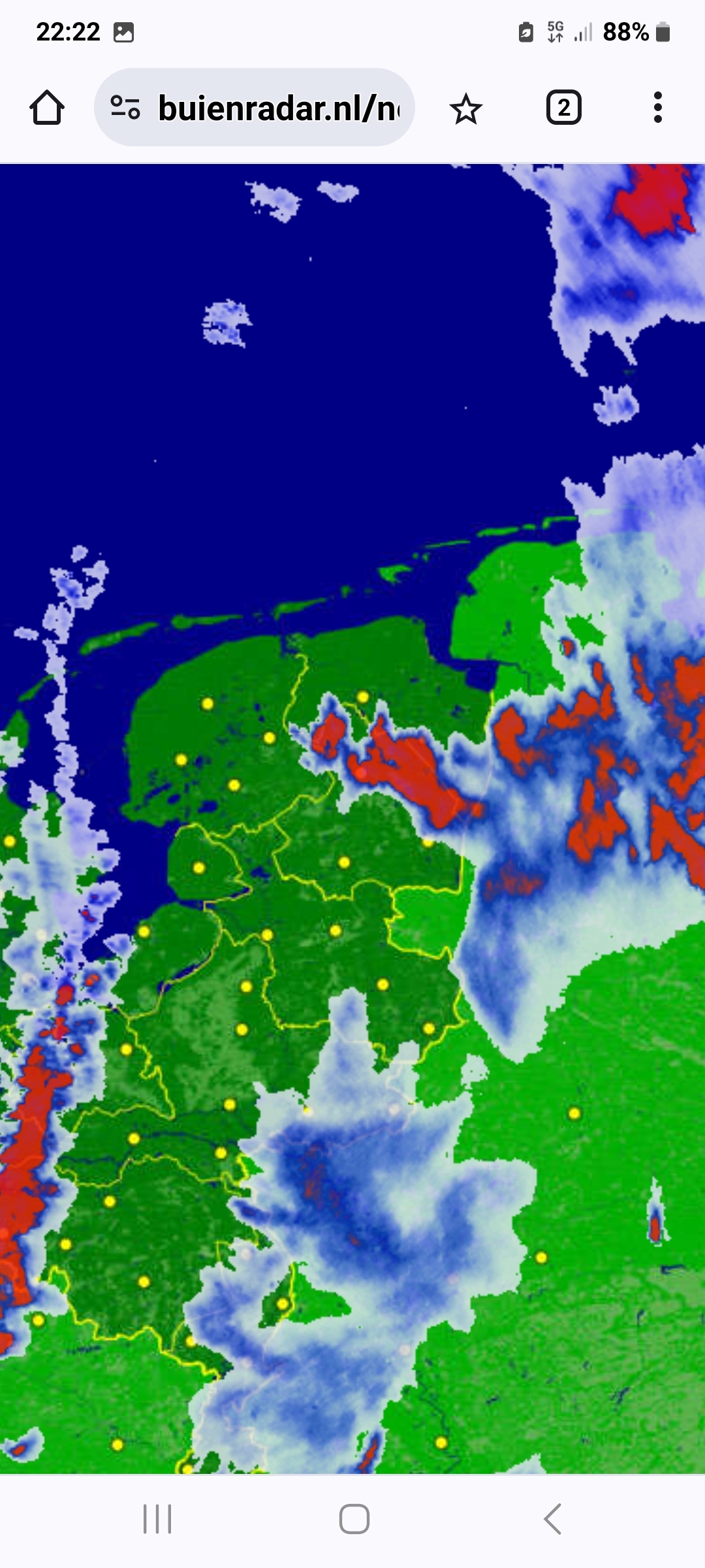

Sebazzz schreef op vrijdag 9 augustus 2024 @ 15:48:
We hebben iets verderop hogere bomen staan, ik verwacht dat het daar eerder inslaat.
Wij ook, voor ons huis staat een boom die ruim boven de huizen uit komt. Toch trof de bliksem precies het huis van onze buren / tegen onze kant aan in het dak.
Afbeeldingslocatie: https://tweakers.net/i/n0OCru8Grt21G5YpEgeC03IOKMk=/full-fit-in/4920x3264/filters:max_bytes(3145728):no_upscale():strip_icc():fill(white):strip_exif()/f/image/YlNziWcjYHHLSv1GDILcMgG7.jpg?f=user_large

Op moment van schrijven nadert een gigantisch onweerscomplex de provincie Groningen. Ik zie een en al lichtshow aan de horizon en het kruipt steeds dichterbij. Gezien de hitte van vandaag en hoe fors deze bui is heb ik nu alles ontkoppelt.
Afbeeldingslocatie: https://tweakers.net/fotoalbum/image/pMoIO8PzsueeDjgsv0RxQIyt.jpg
