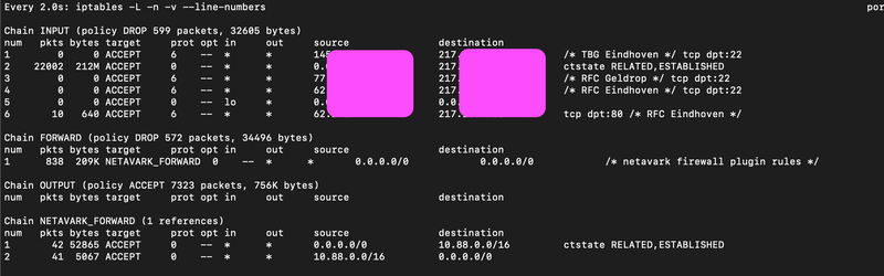

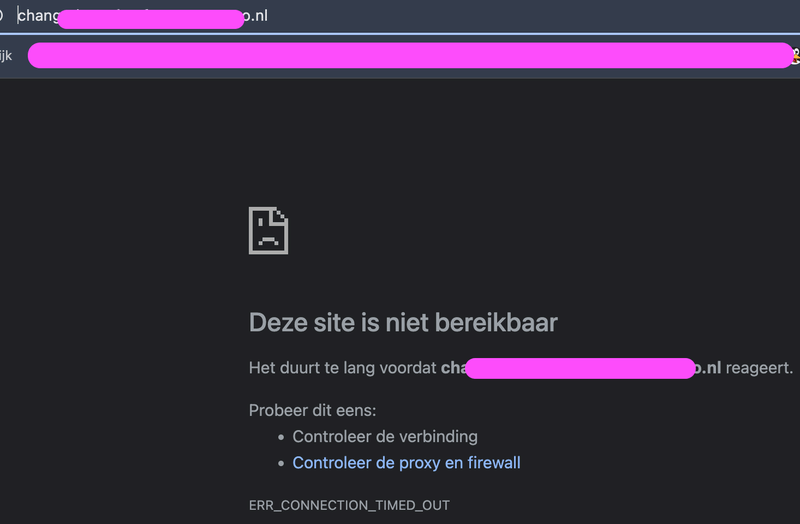

Podman klinkt leuk, logischer en praktischer. Ben ermee aan de slag gegaan maar ook hier gaat het niet van jewelste:
Afbeeldingslocatie: https://tweakers.net/i/drsjLPr7THSDXHopj8Fyw2vJCxg=/800x/filters:strip_exif()/f/image/phLdXc1rm06OoRCKALQz1fns.png?f=fotoalbum_large
IPTABLES:
Afbeeldingslocatie: https://tweakers.net/i/SEQFRDnpfOHyrnCSkmGC_eA57P8=/800x/filters:strip_exif()/f/image/7UamiGYFLP3Y1LOZQm9aaltH.png?f=fotoalbum_large
Maar helaas....
Afbeeldingslocatie: https://tweakers.net/i/S3mCdsZRk_kiwfYGnPZMqSc3bA8=/800x/filters:strip_exif()/f/image/4Af1spONb9W6R5BYLkq0ccSl.png?f=fotoalbum_large
Ikzelf ben regel 6 van de INPUT CHAIN. Zit ik wel in de juiste CHAIN te werken?

Ik heb weinig met iptables gewerkt om daar goed antwoord op te geven. Ik kan nog wel iets verduidelijken met wat ik met Podman heb gedaan. In een ander topic op dit forum werd StirlingPDF genoemd. De container staat op dockerhub en via docker-compose kan je die heel makkelijk draaien. Podman is docker-compose compatible met podman-compose. In het compose bestand heb ik de port forward op 127.0.0.1 gezet, zodat het op localhost bind.
Vervolgens heb ik een reverse proxy (dmv haproxy, maar nginx had ook gekund) ingericht voor o.a. https en laat ik als backend verwijzen naar 127.0.0.1:9000.
Zou ik vervolgens met iptables gaan werken, dan hoef ik alleen met de standaard chains te werken ipv wat de container software zelf er allemaal nog bij spuugt. Want dat hoeft 't niet te doen en zou met z'n poten er vanaf moeten blijven.
Configureren van iptables is ook iets wat ik liever in een lokale VM test en daarna pas op het te beveiligen systeem doe. Foutje op de 'live' omgeving en ik kom er niet meer bij. En kan eenvoudig een extra bron opspinnen of erbij pakken om te testen en zien wat welke regel voor effect heeft.

Ik heb nu de policy van de input even tijdelijk op ACCEPT gezet. Dan werkt het maar dat moet natuurlijk niet zo blijven.

[root@core:~# iptables -L -n -v
Chain INPUT (policy ACCEPT 0 packets, 0 bytes)
 pkts bytes target     prot opt in     out     source               destination
    0     0 ACCEPT     6    --  *      *       145.xxx.xxx.xxx      217.xxx.xxx.xxx      /* TBG Eindhoven */ tcp dpt:22
10435  758K ACCEPT     0    --  *      *       0.0.0.0/0            217.xxx.xxx.xxx      ctstate RELATED,ESTABLISHED
    4   256 ACCEPT     6    --  *      *       77.1xxx.xxx.xxx        217.xxx.xxx.xxx      /* RFC Geldrop */ tcp dpt:22
    0     0 ACCEPT     6    --  *      *       62.xxx.xxx.xxx         217.xxx.xxx.xxx      /* RFC Eindhoven */ tcp dpt:22
  161 14484 ACCEPT     0    --  lo     *       0.0.0.0/0            0.0.0.0/0
Chain FORWARD (policy DROP 0 packets, 0 bytes)
22168   26M DOCKER-USER  0    --  *      *       0.0.0.0/0            0.0.0.0/0
22101   26M DOCKER-ISOLATION-STAGE-1  0    --  *      *       0.0.0.0/0            0.0.0.0/0
  897 1847K ACCEPT     0    --  *      br-e33431fa3b82  0.0.0.0/0            0.0.0.0/0            ctstate RELATED,ESTABLISHED
   56  3416 DOCKER     0    --  *      br-e33431fa3b82  0.0.0.0/0            0.0.0.0/0
  851 1579K ACCEPT     0    --  br-e33431fa3b82 !br-e33431fa3b82  0.0.0.0/0            0.0.0.0/0
    0     0 ACCEPT     0    --  br-e33431fa3b82 br-e33431fa3b82  0.0.0.0/0            0.0.0.0/0
10909 3799K ACCEPT     0    --  *      docker0  0.0.0.0/0            0.0.0.0/0            ctstate RELATED,ESTABLISHED
  654 38308 DOCKER     0    --  *      docker0  0.0.0.0/0            0.0.0.0/0
13127   26M ACCEPT     0    --  docker0 !docker0  0.0.0.0/0            0.0.0.0/0
    0     0 ACCEPT     0    --  docker0 docker0  0.0.0.0/0            0.0.0.0/0
Chain OUTPUT (policy ACCEPT 13578 packets, 13M bytes)
Chain DOCKER (2 references)
   54  3244 ACCEPT     6    --  !docker0 docker0  0.0.0.0/0            172.17.0.2           tcp dpt:9443
   84  5084 ACCEPT     6    --  !docker0 docker0  0.0.0.0/0            172.17.0.2           tcp dpt:9000
   26  1348 ACCEPT     6    --  !docker0 docker0  0.0.0.0/0            172.17.0.2           tcp dpt:8000
   79  4136 ACCEPT     6    --  !docker0 docker0  0.0.0.0/0            172.17.0.3           tcp dpt:443
  115  7688 ACCEPT     6    --  !docker0 docker0  0.0.0.0/0            172.17.0.3           tcp dpt:81
  296 16808 ACCEPT     6    --  !docker0 docker0  0.0.0.0/0            172.17.0.3           tcp dpt:80
Chain DOCKER-ISOLATION-STAGE-1 (1 references)
  865 1580K DOCKER-ISOLATION-STAGE-2  0    --  br-e33431fa3b82 !br-e33431fa3b82  0.0.0.0/0            0.0.0.0/0
13127   26M DOCKER-ISOLATION-STAGE-2  0    --  docker0 !docker0  0.0.0.0/0            0.0.0.0/0
26494   33M RETURN     0    --  *      *       0.0.0.0/0            0.0.0.0/0
Chain DOCKER-ISOLATION-STAGE-2 (2 references)
    0     0 DROP       0    --  *      br-e33431fa3b82  0.0.0.0/0            0.0.0.0/0
   14   840 DROP       0    --  *      docker0  0.0.0.0/0            0.0.0.0/0
13978   28M RETURN     0    --  *      *       0.0.0.0/0            0.0.0.0/0
Chain DOCKER-USER (1 references)
26458   33M RETURN     0    --  *      *       0.0.0.0/0            0.0.0.0/0
root@core:~#
  • Shivs
Ik zit volgens mij meerder stappen om uit te zoeken:
- Zorg dat je container draait en lokaal bereikbaar is (hint curl vanaf the VPS naar 127.0.0.1:poortnummertje)
- Zorg dat je een reverse proxy hebt die werkt (nginx werkt prima, let even op dat je de config vertelt op welke poort je container gemapt is en test weer lokaal)
- Zorg er voor dat alles van buitenaf benaderbaar is
- Sluit dingen af voor de wereld
Volgens mij heb je één werkend, twee twijfel ik over met de informatie die je hebt gegeven. Van buitenaf benaderbaar lijkt ook te werken, je moet alleen nog je iptables policy wat finetunen.
Kan je eens posten hoe je de container start en hoe je nginx config eruit ziet voor je reverse proxy?

Met Podman kan ik in de forward rules defineren wie toegang krijgt en hierdoor whitelisten. Op de één of andere reden lukt me dit niet via docker.

Mijn ervaring is: blijf van iptables af als docker is geinstalleerd. Docker gebruikt zelf docker voor de routing van IP-verkeer tussen de containers onderling en het wordt heel snel ingewikkeld, ondoorzichtig en foutgevoelig als je daar je eigen rules aan toe wilt voegen.
Al met al is het op IP-niveau gewoon een kwestie van alleen poorten expliciet exposen die je ook daadwerkelijk wilt exposen. Gebruik dus (in principe) nooit 0.0.0.0, maar bind op 127.0.0.1 of de expliciete docker IP-adressen. Aangezien je NginX als reverse proxy gebruikt kun je daarin gewoon een IP check doen en op HTTP niveau de request denyen. Je hoeft daarmee dus niks op IP-niveau te regelen.
Zie https://nginx.org/en/docs/http/ngx_http_access_module.html

Het via iptables doen is echter wel efficiënter, want het wordt dan al gelijk op kernel niveau tegen gehouden, ipv dat nginx het eerst moet verwerken en dan door de regel weer te droppen. Met een laag volume merk je het niet zo, maar als er meer verbindingen komen, zal je wel performance verschil gaan zien.
