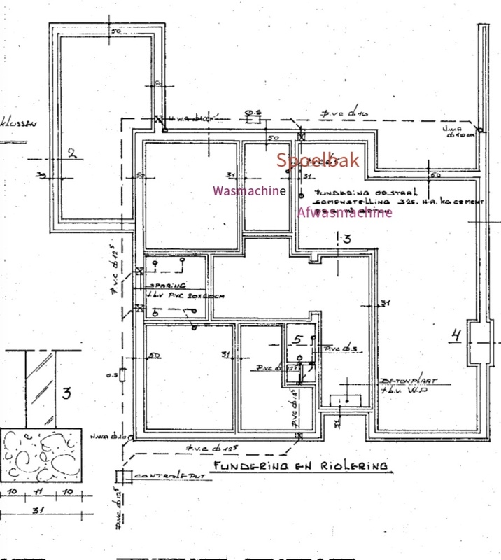

Ik heb ook de bouwtekening gevonden met rioleringsplan. zie fotoAfbeeldingslocatie: https://tweakers.net/i/gRmUc6SY7kWpzDA1A0svun7vMuc=/x800/filters:strip_icc():strip_exif()/f/image/N9FX8AbhyGCpTIq0YhcDUH5I.jpg?f=fotoalbum_large
Dus de afvoer van wasmachine en spoelbak komen uiteindelijk uit in afvoer tuin waar ook de HWA op aangesloten zit en daarna gaat het naar de voorkant. De rioleringsmannen hebben de leiding vanaf de voortuin benaderd (vrij ver weg dus maar ze wisten ook niet hoe leidingen precies liepen).

Hmm, je hemelwaterafvoer rechtsboven zorgt voor ontspanning op het stuk van de bijkeuken; linksonder voor het stuk na de vermoedelijke controleput boven je bijkeuken op de tekening. Als je die controleput kan openen is dat wel erg interessant, dan heb je snel een indicatie waar het probleem zit.
