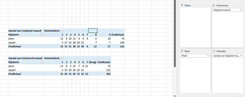

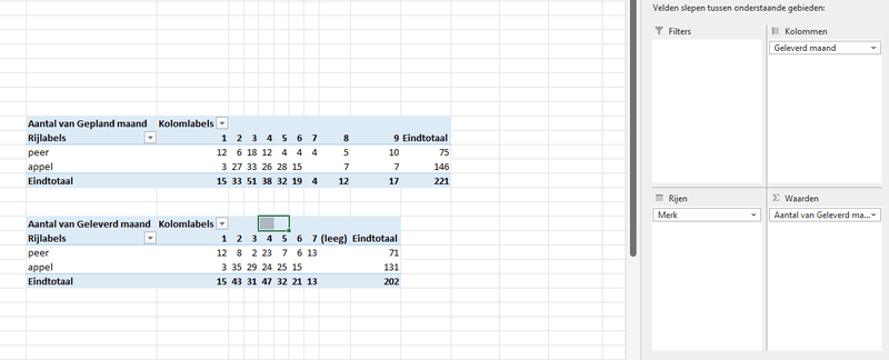

dit is wat ik uitkom, maar niet in 1 draaitabel krijg...
draaitabel afzonderlijk is easy en kloppen de resultaten maar in 1 draaitabel lukt me niet
Afbeeldingslocatie: https://tweakers.net/i/tQG7wfz29zsqE89xKLFq-xs-OUE=/800x/filters:strip_exif()/f/image/MLjOU8UTXCEI74I0GVtVgQBG.png?f=fotoalbum_large
Afbeeldingslocatie: https://tweakers.net/i/CpFtS_1kNYbOX49QUluuHOiAE2Y=/800x/filters:strip_exif()/f/image/X7liFz4tGllrDiPTFkppAMde.png?f=fotoalbum_large
Afbeeldingslocatie: https://tweakers.net/i/5Z_RA-pqru2FzQWhWn05TzI_2YY=/800x/filters:strip_exif()/f/image/pTyubBk42JF7YACpd3Z2L9VM.png?f=fotoalbum_large

Dit is wel een beetje de reden. De opmaak van de brondata is moeilijk. Om het makkelijker te krijgen zou je eigenlijk een eerst een unpivot actie via PowerQuery op je brondata moeten doen, zodat je kolommen krijgt met de type fruit, actie (gegeten of gepland) en de datum.
Ik vermoed echter dat als je maand (gegeten) nu ook in de kolommen zet, het al beter wordt.
