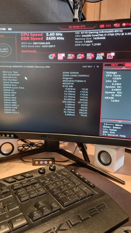

Mijn vraag:
Mag en kan ik zomaar nieuwe ram in mijn OUDE aangekochte prebuild steken? (Moet ik niks veranderen in mijn bios?)
Relevante software en hardware die ik gebruik:
Ik heb een msi infinite serie gekocht.
Ik heb goed gekeken en het mobo ondersteund deze ram. (Msi H110m granade)
Wat ik al gevonden of geprobeerd heb:
Ik zie geen topics hierover terug. Meeste steken deze gewoon in omdat ze van scratch beginnen. Plug en play maar dat lijkt me raar met zo een prebuild omdat deze vaak optimaal zijn ingesteld en soms overclockd is in de bios. Ook over drivers wordt er vaak niet gesproken...
Mijn vraag is vrij abstract:

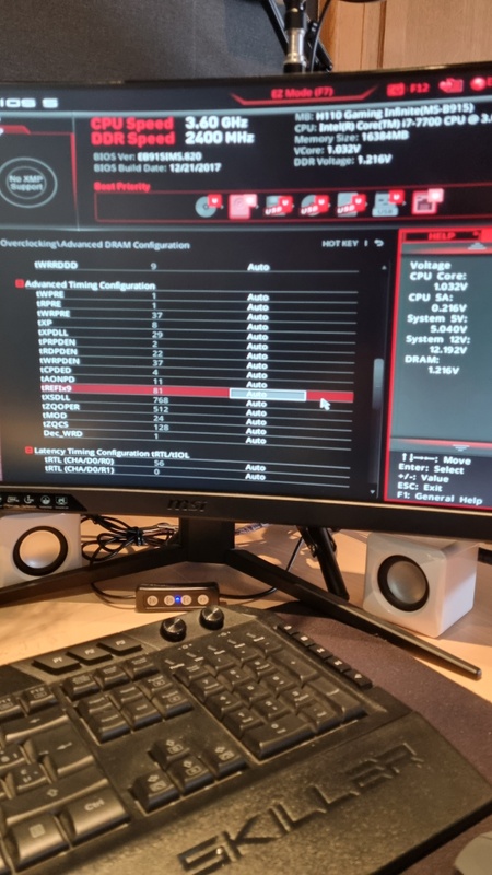

Is het nog nodig om dingen aan te passen in de bios? Op een foto zie je de oude ram bij de nieuwe liggen Afbeeldingslocatie: https://tweakers.net/i/Y4eTlLXlXwHvup85ur6O5-xPe8E=/x800/filters:strip_icc():strip_exif()/f/image/5YnAkoxiCxxh3iPwqNBYiLrL.jpg?f=fotoalbum_large
Extra Afbeeldingslocatie: https://tweakers.net/i/Ixb3KZBw12durtb9ckyvWW1bDmU=/x800/filters:strip_icc():strip_exif()/f/image/Gx4cP2nDX1RfI27rgjPdcwtf.jpg?f=fotoalbum_largeAfbeeldingslocatie: https://tweakers.net/i/fV2FbQsfTbwfrm_cMOg5rdXhl6E=/x800/filters:strip_icc():strip_exif()/f/image/jr9JqXKJDS7CU7tK69pXX6B0.jpg?f=fotoalbum_large
Afbeeldingslocatie: https://tweakers.net/i/87X9NKvgtSZyWTgisPmDA0UYl-4=/x800/filters:strip_icc():strip_exif()/f/image/rycwn1n2jySCg3MploQheugg.jpg?f=fotoalbum_large
Afbeeldingslocatie: https://tweakers.net/i/J8OrTdcoMslejITlK849jbau22Y=/x800/filters:strip_icc():strip_exif()/f/image/POG8ZaAVpnxqJ0QRnwm7DVEb.jpg?f=fotoalbum_large
Afbeeldingslocatie: https://tweakers.net/i/vBb4N3Jch1iI7J8eJzHyuPeyL6g=/x800/filters:strip_icc():strip_exif()/f/image/r7RcvJ8HjCSWHA6bJ86iWmpk.jpg?f=fotoalbum_large
Afbeeldingslocatie: https://tweakers.net/i/EUcUiLA1Cerm80kSlQD8oGImp6E=/x800/filters:strip_icc():strip_exif()/f/image/G7jzmWfRsIF8jR9hTqiaKYLV.jpg?f=fotoalbum_large
Afbeeldingslocatie: https://tweakers.net/i/ExkAZtFprxKreHth2efDe0NCTpI=/x800/filters:strip_icc():strip_exif()/f/image/IVLRTblCtqEoDVq8JVJem3S3.jpg?f=fotoalbum_large
[ Voor 85% gewijzigd door Paramarenko op 08-08-2024 13:44 ]

De 2133 zijn de nieuwe. De oude zijn de: msi24d4u7s8mh-8
Volgens de toonbank meneer gingen die van 2133 juist sneller zijn omdat die sneller clockslagen ofzo iets? Iets met 15 15 en de andere was 17 17.

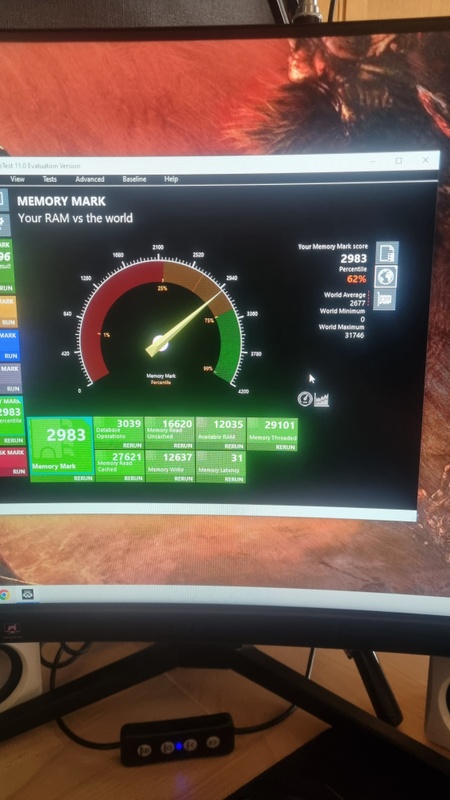

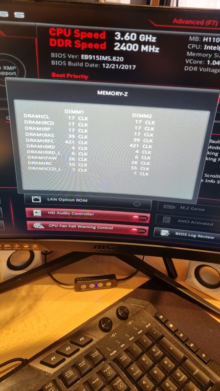

Leg dit eens uit?!!! De 2133 lijkt dus sneller te zijn?!! 3x getest en daarvan de laagte genomen. Blijkt ook effect te hebben op de cpu mark die ook net iets beter is slaagt. (Maar 1x getest Wel)
Kan iemand verklaren waarom deze dan toch sneller blijkt dan de 2400?! @99ruud99
Toch die cl? @Nielson
Afbeeldingslocatie: https://tweakers.net/i/qTa8maYCm9jhczJmgYp1yR5JFBQ=/x800/filters:strip_icc():strip_exif()/f/image/ui2DCJSKuuy9Ez7b2YSdsqg9.jpg?f=fotoalbum_large
Afbeeldingslocatie: https://tweakers.net/i/LzTGIhaGaS88CflWja_-7P-j2ZY=/x800/filters:strip_icc():strip_exif()/f/image/YrWv8Zv9xR6cenjnYHmjbKX8.jpg?f=fotoalbum_large

Normaal zou het minder dan 1 % moeten schelen, maar het kan zijn dat je de rode aan het overklokken bent (geen probleem).
Wat is je ramsnelheid nu?
Step 1. Press the Windows and R keys at the same time to open the Run box, type cmd, and hit Enter.
Step 2. Type the following command: wmic memorychip get speed. Then, hit Enter to check RAM speed.
Ps het kan zijn dat je maar helft van de snelheid ziet, dat is normaal

  • computerjunky
  • Laatst online: 19-10 01:47
2400 cl17 : 17x2000 /2400 = 14.16ns
2133 cl15 : 15x2000 /2133 = 14.06ns
De 2133 is dus sneller maar met minder bandbreedte.
Verder moet het gewoon werken zolang de cpu geheugen controller 2133 cl15 ondersteund.
Verder is dat geheugen echt ver van snel. Er zijn al cl10 clsetjes 2133 te vinden. Maar dat kan natuurlijk flink duurder zijn. We weten immers niet wat je betaald hebt.
[ Voor 28% gewijzigd door computerjunky op 09-08-2024 02:37 ]
  • Nielson
Paramarenko schreef op donderdag 8 augustus 2024 @ 18:44:
Daaruit kun je niet direct afleiden dat het ook sneller is, je krijgt alleen een hogere 'Memory Mark' score. Ligt er maar net aan wat er in die berekening meegenomen wordt, zo is 'Avalaible RAM' bij je nieuwe set hoger omdat je een 32GB kit vergelijkt met 16GB kit.

Ik draai momenteel 4000 cl16-16-16-32 maar je wil niet weten hoeveel weken in heb lopen testen met timings en voltages om het stabiel te krijgen.
Dus als je meer plug en pay wil zou ik het bij de setjes die getest zijn houden :)
Even je moederbord opzoeken op de MSI website > support > memory
Ik heb iets genaamd xmp ofzo iets? Die zou de optimale instelling moeten instellen van de nieuwe ram toch? Of overzie ik iets?
Ook raar dat ik op 2400 hz kan draaien met mn oude terwijl mijn moederbord enkel 2133 ondersteund?
