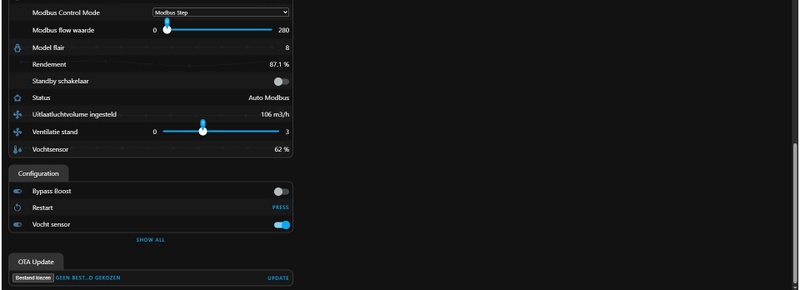

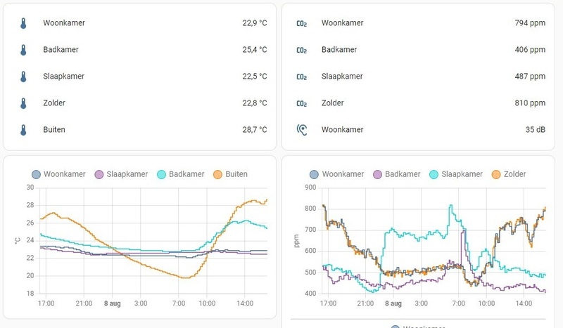

  • AUijtdehaag
Snachts als het kouder is buiten dan binnen op stand 3 dan is de bypass ook open.
(maar dan doe ik geen oog meer dicht vanwege het geluid)
Overdag als het buiten warmer is dan binnen op stand 1.
Dit is op dit moment.
Die 29,7 graden wil ik niet naar binnen hebben met 280 m3/h, dus zo laag mogelijk ventileren overdag
Afbeeldingslocatie: https://tweakers.net/i/H6V1LM7PxdfVZEp-3CZAVt2ybJg=/full-fit-in/4920x3264/filters:max_bytes(3145728):no_upscale():strip_icc():fill(white):strip_exif()/f/image/rQCvKyN1PO1lPFgdgRzvxmgm.jpg?f=user_large
En dit de temperaturen en CO2
Badkamer heeft geen vloerkoeling en ligt op zuid.
Afbeeldingslocatie: https://tweakers.net/i/TewGVGTyqpyqc32EsrXzKYlX04Y=/800x/filters:strip_icc():strip_exif()/f/image/LICIxbtBqhTziSxnDGEVY4XK.jpg?f=fotoalbum_large
[ Voor 32% gewijzigd door AUijtdehaag op 08-08-2024 16:22 ]

  • AUijtdehaag
Er bestaat een stand “bypass boost”
Dan blijft die op 3 staan totdat je dat weer uitzet.
Ik lees en bestuur de wtw via modbus.
Esphome code op een Atom s3 met rs485 base
Icm met home assistant. daar is het plaatje van
Daar kun je ook een m5stack EnvIV aanhangen die meet RV en temp en zo je wtw sturen als je douched
https://github.com/fonske/Brink-flair-modbus
[ Voor 25% gewijzigd door AUijtdehaag op 08-08-2024 22:53 ]

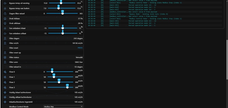

Heb een screenshot gemaakt, maar de bypass staat open maar de temperaturen vind ik raar..Afbeeldingslocatie: https://tweakers.net/i/4dfEfvauM3FX1taEGf11jI8LSBk=/full-fit-in/4000x4000/filters:no_upscale():fill(white):strip_exif()/f/image/aYNwi6CXc0hcHGCyEtsmUnM1.png?f=user_large
  • AUijtdehaag
Als het warmer is dan 25 graden binnen dan zal de bypass open staan.
kopie uit manual volgens mij:
##  BYPASS OPEN
##  ▪ De buitentemperatuur is hoger dan 10°C (instelbaar tussen 7°C en 15°C) EN
##  ▪ de buitentemperatuur is lager dan de binnentemperatuur uit de woning EN
##  ▪ de binnentemperatuur uit woning is hoger dan 24°C ( instelbaar tussen 15°C en 35°C )
##  BYPASS DICHT
##  ▪ De buitentemperatuur is lager dan 10° (instelbaar tussen 7°C en 15°C) C OF
##  ▪ de buitentemperatuur is hoger dan de binnentemperatuur uit de woning OF
##  ▪ de temperatuur uit de woning is lager dan de ingestelde temperatuur
##    minus de ingestelde temperatuur bij de hysterese
Heb je geen home assistant draaien ergens op?
Dan kan je hem zelf uitlezen en bedienen via een M5stack Atom s3 met RS485 base

  • AUijtdehaag
Het ding zend ook een web server uit die je kan benaderen via http://brink.local (zal de naam wel wijzigen anders conflict met huidige brink.local)
Maar in Home Assistant kan je het eenvoudig allemaal laten zien op 1 pagina.
Webserver:

  • nessio
  • Laatst online: 24-10 12:55
Kanaaldruk toevoer 21. Afvoer 109
Daar is iets mis!!!
2-1 kap, 200m2, SUZ-SWM60VA+ Open Source ME+wtw
  • Yaksa
  • Laatst online: 29-09 22:49
nessio schreef op zondag 31 augustus 2025 @ 21:37:
Daar is iets mis!!!
Ik denk dat ie daar zelf na een jaar ook al achter is :+
  • nessio
Mogelijk, maar zelfs AUitdehaag meldde dit niet.
Overigens koelt de brink flair met standaardinstelling 24gr + 1gr hysterese nauwelijks. Dit is in feite de instelling voor in het stookseizoen om de cv niet tegen te werken. De wtw probeert nml dan de uitgaande temperatuur op 24gr te krijgen.
De bypass gaat dan nauwelijks open.
Buiten stookseizoen bypass temperatuur verlagen naar 21gr is de oplossing. Wtw probeert dan de uitgaande temperatuur op 21gr te houden. De bypass gaat dan wel veel open in de avond/nacht/vroege ochtend. Werkt de wtw in ieder geval niet vloerkoeling en airco tegen en heb je dan een natuurlijke koeling.
Werkte deze zomer perfect. Ik heb de vloerkoeling zelfs niet gebruikt. ( huis is wel A+++ met rondom zonwering).
