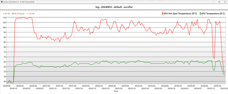

Heb aantal keer HWInfo gelogd naar een CSV en de laatste run was dus met de default (lees: geen) eigen tuning meer.
Als ik naar de temperaturen kijk, dan schiet hij vrijwel instant omhoog naar de 63-64 graden... en blijft daar dan ook constant beetje hangen.
Afbeeldingslocatie: https://tweakers.net/i/RDngwcCRJAsGgJ4kKhdlnUBcsPw=/800x/filters:strip_exif()/f/image/czH4fxscWLE8PQnvwBFdoo2y.png?f=fotoalbum_large
Groen = GPU temp
Rood = Hotspot temp

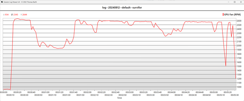

En de GPU fan gaat dus ook direct bijna op max blazen (2350 RPM gemiddeld):
Afbeeldingslocatie: https://tweakers.net/i/yDSsS2kBjAsLP2ezHtvh1WcdMrg=/800x/filters:strip_exif()/f/image/40Ab8UCT5xOR6C2iwHOlaLKD.png?f=fotoalbum_large
Had nog niet eens gespeeld of iets boeiends gedaan, was puur game / level opstarten en hoppa.

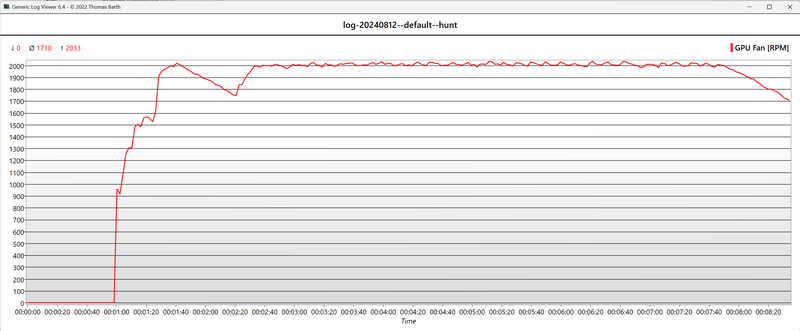

Afbeeldingslocatie: https://tweakers.net/i/eYoWUH51jCi5DSs1uCdL2aSq1uM=/800x/filters:strip_exif()/f/image/otz1d2xScx74hhH9L4Ee8H92.png?f=fotoalbum_large
En hieronder de fan-RPM:
Afbeeldingslocatie: https://tweakers.net/i/GlD0mVhdVU_H3ltonAfvjjGP_0Q=/800x/filters:strip_exif()/f/image/DwhKMMQfxblPKBJfxiCljUwm.png?f=fotoalbum_large

Je hotspot is te heet, gpu temp verder wel prima maar daar heb je dan weinig aan....
Bij 110 graden hotspot gaat je gpu throttlen qua snelheid om het veilig te houden. Je fan's proberen dat te voorkomen, dit lukt nog maar net maar ze moeten dus wel voluit aan het werk.
Met een kleine undervolt kan dit iets beter worden, en het weer helpt ook niet mee (zeker als de kamer van de pc een hete zolder ofzo is zoals bij mij).
Een repaste kan dit prima oplossen, zorg voor een goede pasta, de meesten zijn met een paar maandjes anders al weer slecht. Zelf een kryosheet toegepast. Dit werkt geweldig en hoeft maar 1x (wel wat duurder).
