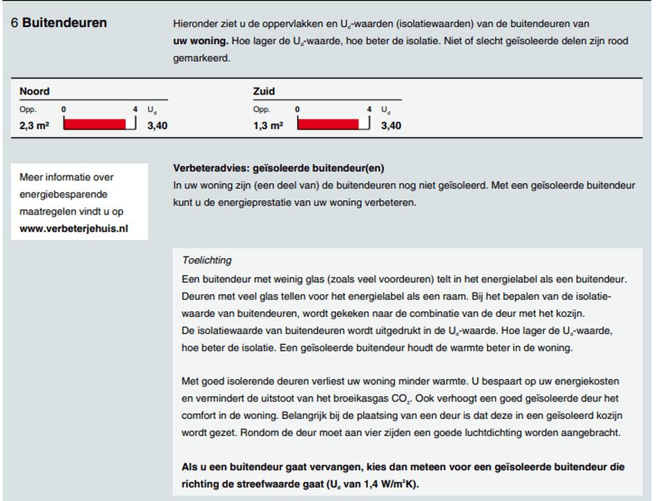

Zou dit gewoon een tochtstrip kunnen zijn? De deuren ( voordeur, achterdeur ) zagen er prima uit. Sloten ook goed en vooral de voordeur ( robuust hout ) was prima.

Zelfde geldt voor de deuren op noord en zuid. Die zijn oud, oud dubbel glas wellicht, ongeisoleerde houten deur. Iig is het op je label maar zuinigjes.

Zoals gezegd zijn de deuren waarschijnlijk een standaard houten voor of achterdeur met hopelijk oud dubbel glas.
Alleen flink gerenoveerde of redelijk recente (10-15 jaar oud) huizen hebben standaard geïsoleerde deuren met HR++ glas.

CryptoNL schreef op woensdag 7 augustus 2024 @ 21:23:
De oostkant is rood gemarkeerd,maar WAT is er dan mis? Dat staat er niet bij.
Er staat perfect bij wat er ‘mis’ is.
Je hebt een raam aan de oostkant van het huis, met een oppervlakte van 0.7m2, en een isolatie U waarde van meer dan 5. Dat duidt op enkel glas. Dat is wat er mis is.
Neem aan dat je zelf wel in staat bent om een plaat enkelglas aan de oostkant van je huis van bijna een vierkante meter te lokaliseren, toch? Volgens het rapport is dat ook het enige raam aan de oostzijde van het huis.
Overigens geeft die rode balk alleen maar aan dat de grenswaarde van wat nu als acceptabel isolatieniveau beschouwd wordt, door dit onderdeel niet gehaald wordt. Daarom is dat balkje rood. Niet omdat er iets kapot is of zo.
Alle andere ramen in huis hebben een U waarde van 2.9, wat inhoudt dat dit traditioneel (lees: oud) dubbel glas is. Inmiddels ook al aardig verouderd op gebied van isolatie. Als je nieuwer HR++ glas zou hebben is de isolatiewaarde een factor twee beter.
Overigens heb je het over dat de vloer goed geisoleerd is omdat er EPS “in” zit… maar dat zegt natuurlijk helemaal niks als je niet weet hoe dik die EPS is. Kan even goed een plaatje van 1cm dik zijn, dan is het effectief natuurlijk bijna te verwaarlozen. Ook moet je je afvragen of de opsteller van het rapport in (of onder) de vloer heeft kunnen kijken om te beoordelen wat er precies zit, of dat ie alleen maar wat aannames heeft kunnen doen op basis van bijvoorbeeld de oorspronkelijke bouwtekeningen.
