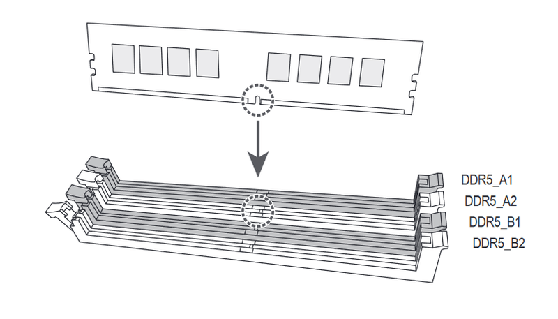

Geheugen zat eerst in de verkeerde slots, een correctie hiervan maakte verder geen verschil.

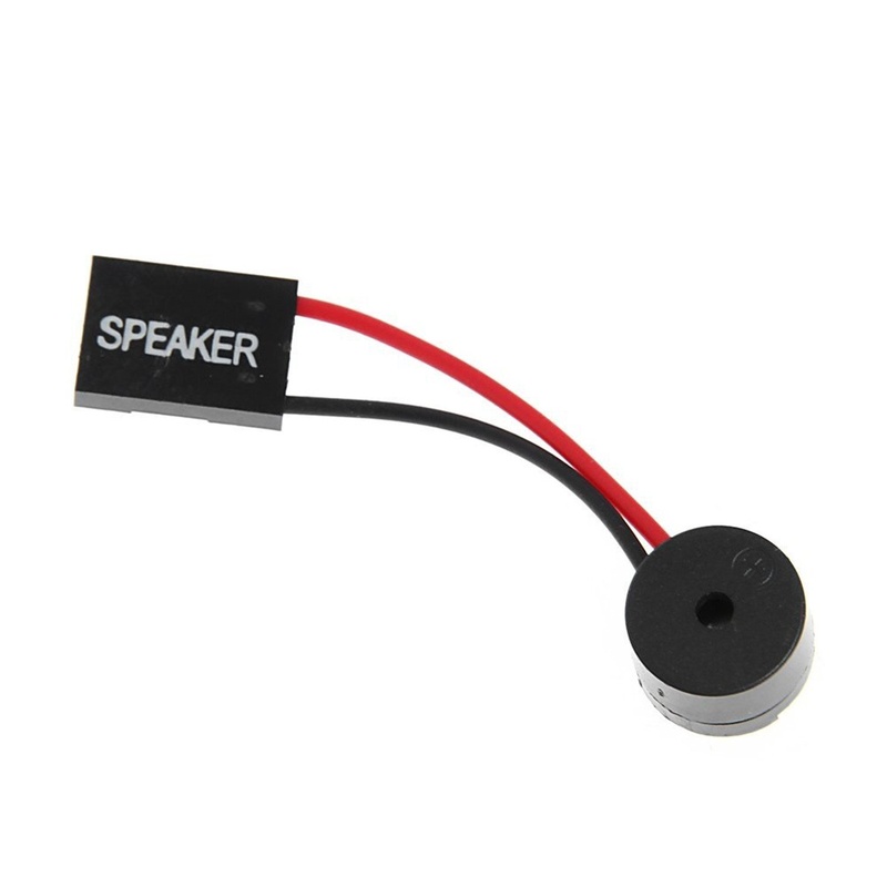

Een speaker op je mb aansluiten, de piepjes zouden je alles moeten vertellen.

FvGa schreef op woensdag 7 augustus 2024 @ 20:21:
Met koptelefoon (heb niet 123 zo gauw een speaker) hoorde ik niets, dat zou hetzelfde effect moeten hebben denk ik.

mcmd schreef op woensdag 7 augustus 2024 @ 21:05:
Nee, de hoofdtelefoon zit op je geluidskaart, geheel gescheiden van de onboard speaker (dat is meer een beeper).
Anders zullen we echt meer info moeten hebben zoals welke (error) LEDs aan/uit gaan en niets is makkelijker dan dus zo'n speakertje aan te sluiten en te luisteren naar de piepcode om te weten waar het mis gaat.
Zo'n speaker dus:

Nee niet je jack aansluiting, ik bedoel een mb speaker, die je op je mb header aansluit. Je hebt hardware problemen en met de piepjes van zo'n speaker kan je gericht zoeken.

Hier een uitleg wat de piepjes betekenen die je kunt horen als je de bovengenoemde speaker aangesloten hebt: https://www.partitionwiza.../gigabyte-beep-codes.html

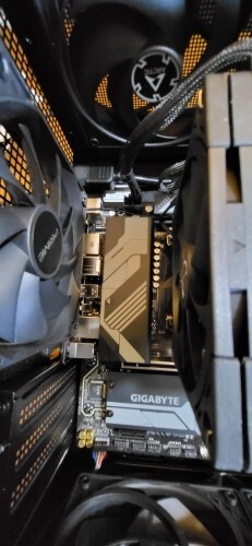

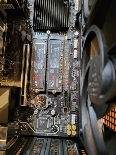

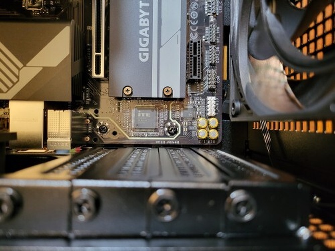

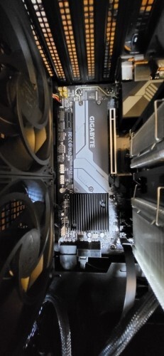

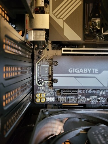

Misschien wat foto's maken?
En haal ook even alle overbodige hardware los, bijvoorbeeld die hd's. Probeer met alleen het hoognodige te starten.

Je processor wordt vanaf bios F1 ondersteund, dus dat is goed. Zit je CPU power kabel ook aangesloten ? ( 4+4pin)
Je geheugen heb ik ook even nagekeken, dat staat ook op de QVL lijst van je moederbord. Heb je het geheugen in de juiste slots zitten ? Je heb 2 reepjes, volgens je manual moeten die dan in slot DDR5_A2 & in slot DDR5_B2 geprikt worden.

FvGa schreef op woensdag 7 augustus 2024 @ 21:14:
Inmiddels speaker besteld, zal jammer genoeg enkele dagen duren....

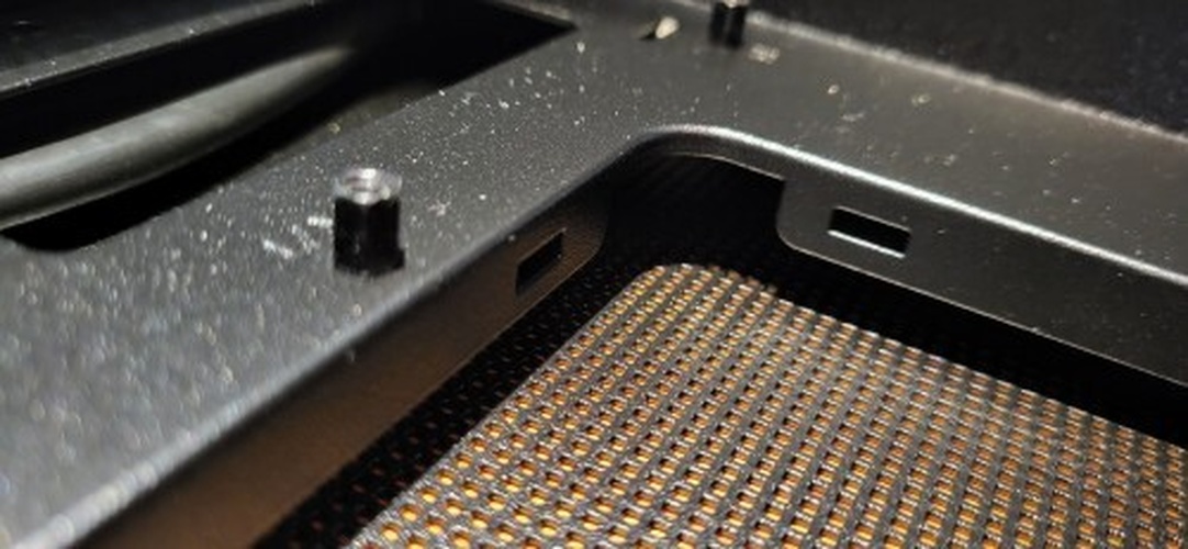

Je hebt ook de standoffs gebruikt om je moederbord te bevestigen in je kast ?
Ik heb geen standoffs gebruikt voor het moederbord. Was ook niet beschreven in de manual en volgens mij ook niet geleverd. Dus ik denk dat dit niet nodig was?

@Galaxis schreef op woensdag 7 augustus 2024 @ 21:32:
"Ik heb geen standoffs gebruikt voor het moederbord. Was ook niet beschreven in de manual en volgens mij ook niet geleverd. Dus ik denk dat dit niet nodig was?"
Je hebt toch hopelijk wel die busjes ("standoffs") gebruikt die bij de kast zitten, om te zorgen dat het moederbord met de onderkant de metalen plaat van de kast niet raakt ????
Bij elk schroefgat in het moederbord moet zo een busje in de kast geplaatst worden om te zorgen dat alles elkaar niet gaat raken.
Indien niet gedaan, niet meer aanzetten, eerst corrigeren en hopen dat alles nog werkt.

Geen stand-offs gebruikt dus. Haal alles maar uit je kast , probeer nog maar eens met stand offs onder je moederbord. Met wat geluk start hij dan op , met wat pech heb je nu het een en ander gefrituurd ( kortsluiting ) .
  • 99ruud99
Standoffs zijn die buisjes in je kast waar je je mobo op monteerd. Standaard zijn die in de kast vast gezet, maar je moet altijd even de posities controleren.

Op de foto's van de kast lijken er al busjes in te zitten, maar voor beide soorten moederborden. Dus weet de overlap niet maar dan moeten de busjes voor mini wel er uit en alleen dus de micro atx laten zitten.
Als er geen ledjes branden kan dit het ding wel eens zijn.

Ik heb 1 geheugen module uitgehaald en nu start hij wel. Ik zal verder gaan met testen. Wat betreft standoff's; ik vermoed dat het niet nodig is (er was al een soort verhoging in de kast) aangezien de "IO shield" goed uitkomt, dus alle connectoren op de achterzijde van de kast zijn te gebruiken.

mcmd schreef op donderdag 8 augustus 2024 @ 09:05:
Nou zeker van wel. Ze staan gewoon op het eerste plaatje van de manual op pagina 12. Die highlighted dingen. Mogelijk waren ze al voorgemonteerd en heb je ze niet hoeven aanpassen maar ze zijn er wel. Als er een fout zit kan het sluiting veroorzaken. Hoeft hier trouwens niet aan de hand te zijn maar het kan wel.

br00ky schreef op donderdag 8 augustus 2024 @ 10:26:
Ik denk inderdaad dat het voorgemonteerd was. Ze staan niet op het lijstje "Accessory kit contents" op pagina 2 en er was degelijk een verhoging tov de backplane.

Beide geheugenmodules werken apart als ze in DDR5_A2 gepositioneerd zijn. Beide met elkaar niet; ook niet in de DDR5_A1 en de DDR5_B1 slot. In de releasenotes van de BIOS (https://www.gigabyte.com/...3/support#support-dl-bios) zie ik wel dat er verbeteringen zijn aangebracht op het DDR5 deel (ik heb de oudste versie van BIOS op het moment).
Update: inmiddels aangebracht. Kwam daarna de BIOS in en heb nog kunnen booten, maar nu lukt het niet meer, terug bij en er is geen beeld meer en geen POST. Speaker zou meer informatie kunnen opleveren...
Standoffs zijn voorgemonteerd; dat is het probleem niet.

Ik heb moederbord er weer uitgehaald; standoffs zijn het probleem niet, die zitten er gewoon (voorgemonteerd).

Hopelijk krijg ik morgen de speaker binnen, dat kan helpen. Dan ga ik nog testen zonder geheugen, kijken of dit iets oplevert. Daarna een test met resetten BIOS door batterij eruit te halen en weer starten. Ik heb al getest met een vrij minimaal systeem: 1 geheugenbank gebruikt, geen harde schijven (M2 en/of SSD), alleen USB keyboard, ventilatoren en een paar verbindingen richting behuizing (die dan weer niet aangesloten zijn).
Over de behuizing ben ik wel tevreden, afstandhouders al standaard erin, mogelijkheden om niet gebruikte bekabeling snel uit de kast weg te werken, slimme aansluiting voor SSD kabel en unit, open maken zonder gebruik te maken van schroeven, veel ventilatoren kunnen erin, e.d.
Een feitje, wellicht een probleem: bovenin zijn 3 ventilatoren aan elkaar gekoppeld. Ik weet dat het moederbord een beperking heeft over vermogen dat erover heen mag (max 24W), weet alleen niet hoeveel een ventilator verbruikt?
Hieronder fotos, geeft beetje een overzicht
Afbeeldingslocatie: https://tweakers.net/i/WXEVzr1gcMYcO8_K2kDQv9RRgDg=/full-fit-in/4920x3264/filters:max_bytes(3145728):no_upscale():strip_icc():fill(white):strip_exif()/f/image/F20I4lnoDee5XcQR5RTzPBxW.jpg?f=user_large
Afbeeldingslocatie: https://tweakers.net/i/sqJ2ppODOSlbEDT3XnK4ir8LNK4=/full-fit-in/4920x3264/filters:max_bytes(3145728):no_upscale():strip_icc():fill(white):strip_exif()/f/image/uk27Qk4BjV66BUoVaDld8pvi.jpg?f=user_large
Afbeeldingslocatie: https://tweakers.net/i/xPbuCZdDuZIGO2SZAUjWVafu8_Y=/full-fit-in/4920x3264/filters:max_bytes(3145728):no_upscale():strip_icc():fill(white):strip_exif()/f/image/yzfqyAVhbbYFh3FLAV9nAVUU.jpg?f=user_large
Afbeeldingslocatie: https://tweakers.net/i/QAFFwOoNvljvvKh5cPUa1__uPgE=/full-fit-in/4920x3264/filters:max_bytes(3145728):no_upscale():strip_icc():fill(white):strip_exif()/f/image/m5TeZohYFAzm6hfcbGduN5Au.jpg?f=user_large
Afbeeldingslocatie: https://tweakers.net/i/wOlJoXdGERnGx7tn3AQywpohE9Q=/full-fit-in/4920x3264/filters:max_bytes(3145728):no_upscale():strip_icc():fill(white):strip_exif()/f/image/ionW5qFj4Uy4S6LOLQ81rxu8.jpg?f=user_large
Afbeeldingslocatie: https://tweakers.net/i/yrxpGwLy16_RysAYbMx7B_wL0wE=/full-fit-in/4920x3264/filters:max_bytes(3145728):no_upscale():strip_icc():fill(white):strip_exif()/f/image/Db3Rdrrj54E7e1jVebsDhKZD.jpg?f=user_large
Afbeeldingslocatie: https://tweakers.net/i/kqPwFCKy31X9OFA6UElBtHi3YeI=/full-fit-in/4920x3264/filters:max_bytes(3145728):no_upscale():strip_icc():fill(white):strip_exif()/f/image/eJ4a6pxK8SrToUmc7414GP3p.jpg?f=user_large
Afbeeldingslocatie: https://tweakers.net/i/8Z1KO0siab_hx7Ps2j725SlNa6g=/full-fit-in/4920x3264/filters:max_bytes(3145728):no_upscale():strip_icc():fill(white):strip_exif()/f/image/iSE9Nw3rwnAxFlmiZVeSLwb9.jpg?f=user_large
Afbeeldingslocatie: https://tweakers.net/i/ifxQk81uNqZuWaK75-9sWbx1Q0Y=/full-fit-in/4920x3264/filters:max_bytes(3145728):no_upscale():strip_icc():fill(white):strip_exif()/f/image/qWpO04n3XvzbQQ2R9ePOLRjL.jpg?f=user_large
Afbeeldingslocatie: https://tweakers.net/i/MWY6pJScnkcxMnIIkwdC7NCWgTU=/full-fit-in/4920x3264/filters:max_bytes(3145728):no_upscale():strip_icc():fill(white):strip_exif()/f/image/EUtrV5oslym85U4xsHFTsatk.jpg?f=user_large
Afbeeldingslocatie: https://tweakers.net/i/wwlPpDPaq5Q8-zT3paso8zFxqz0=/full-fit-in/4920x3264/filters:max_bytes(3145728):no_upscale():strip_icc():fill(white):strip_exif()/f/image/JG7KFHiOYdL9Yn85wgaaPyWb.jpg?f=user_large
Afbeeldingslocatie: https://tweakers.net/i/yjM-T3u0Fd9FyR92CebT8cjiIM4=/full-fit-in/4920x3264/filters:max_bytes(3145728):no_upscale():strip_icc():fill(white):strip_exif()/f/image/BTdcyruMnzecYdLI66hz8ofs.jpg?f=user_large
Afbeeldingslocatie: https://tweakers.net/i/jHOcvrZ6Iu20gAp4jKZHj1Ymk5k=/full-fit-in/4920x3264/filters:max_bytes(3145728):no_upscale():strip_icc():fill(white):strip_exif()/f/image/0yGxqD8pQIM5retgMKUVNZEL.jpg?f=user_large
Afbeeldingslocatie: https://tweakers.net/i/OdK4PQSJiRhLBXDS5D5mU4tKOTo=/full-fit-in/4920x3264/filters:max_bytes(3145728):no_upscale():strip_icc():fill(white):strip_exif()/f/image/0wk0KSHjiwUl85PGogy71E13.jpg?f=user_large
Afbeeldingslocatie: https://tweakers.net/i/ZuvqDsvQO5zPmuAZYJHBBA4987U=/full-fit-in/4920x3264/filters:max_bytes(3145728):no_upscale():strip_icc():fill(white):strip_exif()/f/image/Uuo2O371iZcLo07Safg2igua.jpg?f=user_large
Afbeeldingslocatie: https://tweakers.net/i/ncPWwOEg3B53inRTt-POWba-nhM=/full-fit-in/4920x3264/filters:max_bytes(3145728):no_upscale():strip_icc():fill(white):strip_exif()/f/image/A39PwPWo7g5aGwUW4jVSuOOO.jpg?f=user_large
Afbeeldingslocatie: https://tweakers.net/i/xD6jFo_iu_s6uk4GWjZudWnMG7M=/full-fit-in/4920x3264/filters:max_bytes(3145728):no_upscale():strip_icc():fill(white):strip_exif()/f/image/shuFWXRjzqwQIbLQs1iXTmeY.jpg?f=user_large
Afbeeldingslocatie: https://tweakers.net/i/tdqblL7Z_Q1r5UjHsk6Y1_Wf5tA=/full-fit-in/4920x3264/filters:max_bytes(3145728):no_upscale():strip_icc():fill(white):strip_exif()/f/image/NzRbNO8uzZeRQq4cQar8WciQ.jpg?f=user_large
Afbeeldingslocatie: https://tweakers.net/i/nEK4eF5NrBexDn486PmSny_06Jg=/full-fit-in/4920x3264/filters:max_bytes(3145728):no_upscale():strip_icc():fill(white):strip_exif()/f/image/eUdGI0eyfDb76rK4ttyOjBud.jpg?f=user_large
Afbeeldingslocatie: https://tweakers.net/i/8RE-Y3fGzBciBU6xZ8sODK0VfoI=/full-fit-in/4920x3264/filters:max_bytes(3145728):no_upscale():strip_icc():fill(white):strip_exif()/f/image/7lFNCVndRBXhaW0IC57nIIfQ.jpg?f=user_large
Afbeeldingslocatie: https://tweakers.net/i/f4FVK2xKkNWe3337llXINOy3vRw=/full-fit-in/4920x3264/filters:max_bytes(3145728):no_upscale():strip_icc():fill(white):strip_exif()/f/image/xzf2ubkFcbOszunBsCRoqPFs.jpg?f=user_large
Afbeeldingslocatie: https://tweakers.net/i/9ZUD2QTm9qXT96GNj-LAP0U1ubI=/full-fit-in/4920x3264/filters:max_bytes(3145728):no_upscale():strip_icc():fill(white):strip_exif()/f/image/m4flmGx61Bo4DtuiI5ZP3W62.jpg?f=user_large

Het werk inmiddels wel: ik heb nog verder getest, batterij eruit, speaker erin. Dat werkte allemaal nog niet. Toen geheugen eruit gehaald, en zowaar, toen kreeg ik 3 piepjes (met de betekenis dat er geen geheugen gevonden kon worden). Ik merkte toen dat geheugen wel erg makkelijk eruit ging, dus toen geheugen extra goed erin gezet, zodat ook de borging vanzelf op de goede positie ging zitten (let wel: er is maar aan 1 kant een borging, de andere kant dus niet?!).
Vanaf toen werkte alles naar behoren en heb inmiddels al een aantal uur het systeem met allebei de geheugen modules erin, kunnen gebruiken.

Maar als ik het goed begrijp heeft het geheugen er dus altijd niet goed ingezeten? Ook al heb je het diverse keren eruit gehaald en opnieuw geplaatst?
  • S0epkip
  • Laatst online: 01-10 09:48
Arjant2 schreef op dinsdag 20 augustus 2024 @ 11:56:
Topic afsluiten kan niet.
De eerste keer dat je RAM plaatst ben je misschien verbaasd hoeveel kracht dat kan kosten, dus begrijpelijk toch :)
Ik weet nog hoeveel ik heb zitten kloten om een SIMM module (onder 45 graden) te plaatsen en 'in te klikken' pfffff
Het lijkt er bij dit mobo inderdaad op dat er maar een kant van het slot een 'clipje' heeft, de andere kant is enkel geleiding.
Afbeeldingslocatie: https://tweakers.net/i/hVZMvJW7CuhNWiDcHXcKWi_owJU=/800x/filters:strip_exif()/f/image/clEcPZGaxPQoyTaDgxCeC3P8.png?f=fotoalbum_large
@mcmd Bedankt voor je terugkoppeling en fijn dat het nu werkt! :) Gefeliciteerd met je eigen build 8)

@S0epkip was niet als "shamen" bedoelt, meer als verduidelijking of het dus alleen aan het niet goed geplaatste RAM lag.
Ben er zelf ook geen held in, veel te bang dat ik te hard duw, dus ik laat mijn pc's ook altijd bouwen, maar heb inderdaad wel eens zelf extra RAM geplaatst en videokaart vervangen en inderdaad gewoon doorduwen tot het palletje klikt uit zichzelf, hoe eng dat ook kan zijn.

Ik kan het zelf niet goed plaatsen of dit alleen aan de hand was (en hoop maar dat ik inderdaad nu een goed werkend en stabiel systeem heb) of nog iets anders. Ik heb het geheugen wel 10-20 keer erin en eruit gehaald. Het enige wat in het eerste deel goed werkte was 1 geheugenreepje, dat dan nog relatief moeilijk te plaatsen was (dieper onder de CPU koeler). Ik vind het zelf moeilijk voor te stellen dat ik consequent 1 reepje wel goed erin kon krijgen en het 2de nooit (ook niet na diverse variaties die ik gedaan heb).
Wellicht dat ik het de eerste keer wel deze fout maakte en dit iets deed met het BIOS? Het is wel zo dat na een BIOS reset (batterij eruit) procedure ik merkte dat het geheugen er toen “los” inzat, en na het fixen hiervan het allemaal goed deed. Dus ik vermoed (hoop?) dat de reset de boel weer aan de gang kreeg.

@mcmd Ik vroeg of je close-up foto's van de connecties kon maken, zodoende hadden we kunnen zien dat het geheugen er niet goed in zat.
Het beste is de klemmen ver open te zetten en dan goed de module uitlijnen met de inkeping aan de onderzijde, de module recht houden en in de socket duwen. Dan gaan de klemmen meestal vanzelf dicht in de inkepingen van de module. Zijn de klemmen nog niet dicht en niet makkelijk sluitbaar, dan zit het geheugen niet goed.
Als je het goed doet kost het weinig kracht. Gewoon opnieuw proberen als het niet meteen lukt. Forceren is niet goed.
In een zeldzaam geval zijn de modules niet goed afgewerkt en dan zou je met een vijl heel voorzichtig (absoluut geen metaal raken!) te rechte hoeken een beetje afronden. Dat is het allerlaatste redmiddel, terugzenden kan dan niet meer.
