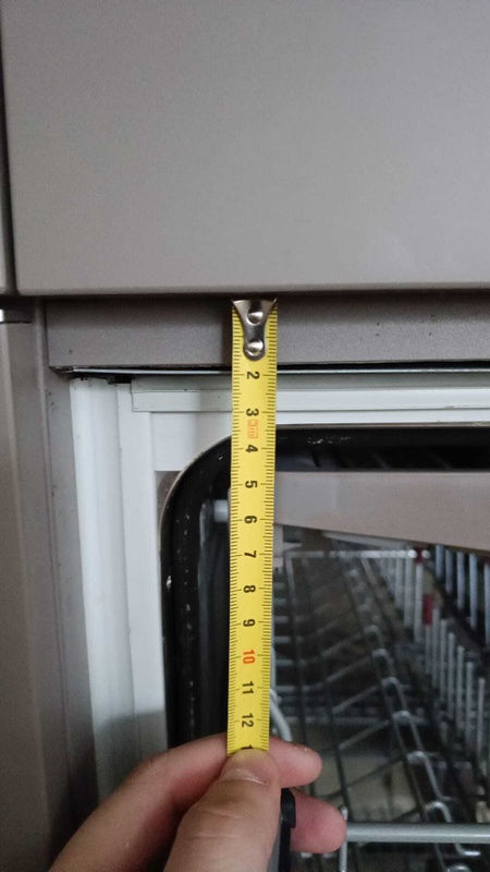

Na blikseminslag zijn een behoorlijk aantal apparaten in huis gefrituurd, waaronder de vaatwasser. Het gaat om een Neff S517T80X1E/11, geplaatst in 2015. Gisteren is een monteur van Bosch geweest en die stelde vast dat reparatie net zo duur was als aanschaf van een nieuwe.
Nu had ik al ff gezocht en gezien dat de Consumentenbond de Bosch SMV6YCX00E als beste heeft getest. De monteur gaf echter aan dat dat een ‘klein’ model was, en wij nu een ‘groot’ model zouden hebben qua binnenruimte. Ik heb niet doorgevraagd, maar als ik het nu ga nazoeken kom ik er niet helemaal uit. De maten van vaatwassers zijn steeds buitenmaten, waarbij normale maten een nishoogte hebben tot 87,5cm en XL vaatwassers een nishoogte vanaf 87,5cm. Als ik de nis opmeet kom ik ongeveer op 84,5cm (gemeten vanaf de PVC-vloer tot bovenkant deur, en daar heb ik 2cm van de plank die direct boven de vaatwasser zit afgehaald). Een XL-vaatwasser gaat dan toch niet passen lijkt me? Tegelijkertijd kan ik me ook niet voorstellen dat een Bosch monteur die hier hele dagen mee bezig is, onzin uitkraamt :p Kan het zijn dat de Neff die ik nu heb een grotere binnenruimte heeft in een ‘normale’ buitenmaat? Welke (maat) vaatwasser is nu het beste?
Los van bovenstaande: op zich waren we best tevreden met deze vaatwasser. Ik ervaar wel dat hij snel veel smurrie verzameld in de rails en in de zijkanten van de korfen. Dit spoelt ook niet meer weg met een vaatwasser reiniger op 70 graden. De laatste tijd gebruikte ik daarom niet meer het eco programma, maar juist die van 65 graden. Dan is het probleem iets minder. In mijn zoektocht kwam ik al vergelijkbare klachten tegen van recentere vaatwassers van Neff/Bosch/Siemens. Zijn er apparaten die hier geen last van hebben?

Ik heb destijds mijn vervangende keukenapparatuur bij Keukenloods gekocht.
Die hebben echt wel hele duidelijke informatie omtrent de afmetingen (nis maten) van het diverse spul
Als ik een willekeurige vaatwasser pak, staat er:
Minimale nishoogte: 815 mm
Maximale nishoogte: 875 mm
Die zou in jouw geval al moeten passen...

Ben nu niet thuis, maar daar wordt toch de maximale nishoogte niet anders van? Bij alle XXL vaatwassers zie ik minimaal 87,5cm staan, en dat red ik niet vanaf de vloer. Kan zijn dat er nog een centimeter meer ruimte achter de plint zit, maar veel meer kan dat niet zijn.

Als ik jouw vaatwasser model google, krijg ik ook een minimale nishoogte van 815 mm en een maximale nishoogte van 875mm.
Dat is vanaf de grond tot de onderkant van het werkblad.
Volgens mij heb je een normale maat vaatwasser en geen XL variant.

The Legend schreef op woensdag 7 augustus 2024 @ 14:21:
Dan heeft de monteur het fout.
Jouw vaatwasser is 815mm hoog dus een standaard hoogte en geen XXL.

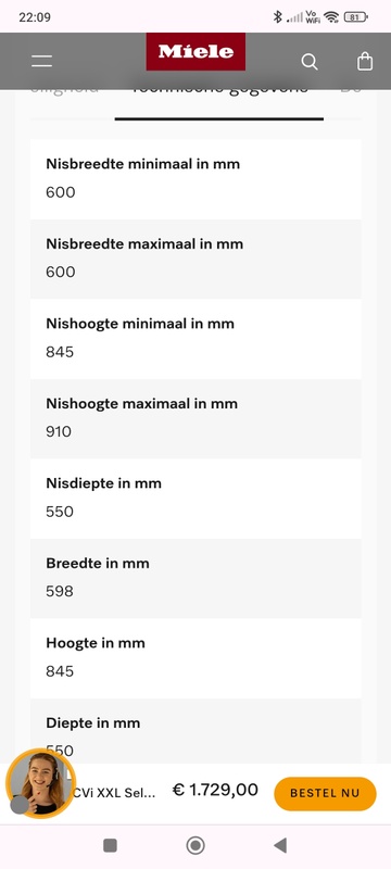

Ik heb pas een nieuwe vaatwasser gekocht.
Een Miele G 7297 SC Vi XXL
Kijk eens bij "De apparaten man" en mail ze eens voor een prijsopgave.
Nergens goedkoper, dat weet ik zeker.
Vader - zoon bedrijf.
Volgens mij past de Miele xxl gewoon in jouw keuken.
Minimale nishoogte is 84,5cm
Jij meet 84,5 vanaf je pvc vloer.
Die extra paar mm's heb je dus nog over.
Ik heb trouwens 1235€ ervoor betaald.

coob schreef op woensdag 7 augustus 2024 @ 22:03:
