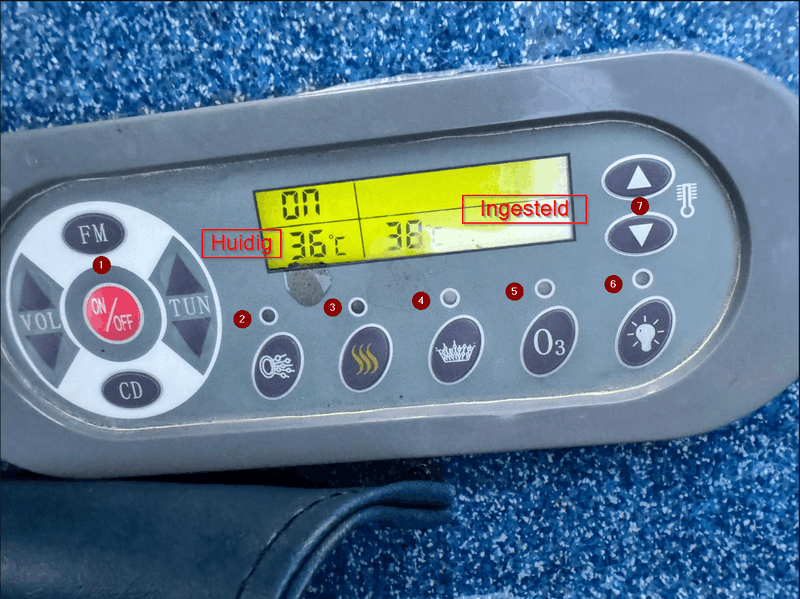

Alleen nu de vraag: hoe werkt ie?
Onderzoeksvraag: hoe stel ik de jacuzzi in om een ingestelde temperatuur te behouden?
1 - aan/uit schakelaar, display gaat aan en toetsen worden functioneel
2 - stromings/circulatie pomp. Kent twee standen, lampje rood is lage stand, lampje geel is hoge stand.
3 - verwarming: als de ingestelde temp niet bereikt is na inschakelen apparaat en je drukt hier op, gaat er een oranje lampje aan en gaat de verwarming aan icm de lage stromingsstand tot de ingestelde temp behaald is. Daarna gaat de verwarming & de stromingspomp weer uit. Als de temp daalt springt de verwarming niet aan om de ingestelde temp te behouden.
4 - bubbels, werkt na inschakeling.

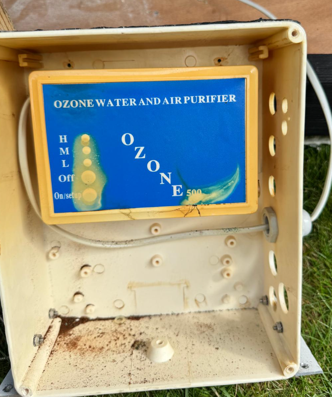

5 - O3 inschakelen. Die is kapot en moet vervangen worden. Zoek nog een 2 aderige oplossing (zie dat de meeste 4 polig zijn tegenwoordig.
6 - led verlichting aan/uit, werkt
7 - instellen temp omhoog/omlaag
Wat ik heb ontdekt:
als ik na inschakeling knop 2 en 3 tegelijk indruk kan ik de functie van knop 2 aanpassen: je kunt de mogelijkheid om de harde stroming te gebruiken uitschakelen door ze beide even in te drukken. Dan gaat na gebruik van de knop het 'rode' lampje alleen aan en stroming is dan lage stand.
Als de jacuzzi de ingestelde temp bereikt heeft na indrukken van knop 3 gaat de verwarming en stroming uit. Vanochtend bijvoorbeeld stond het nog op 31'c. Als ik dan verwarming aan klik gaat ie prompt verwarmen.
Ik merk dat de verwarmingsknop soms niet reageert, dan schakel ik het bad uit en weer aan en kan dan de verwarming handmatig gerust aanzetten. Ik kan de logica er nog niet helemaal in ontdekken.

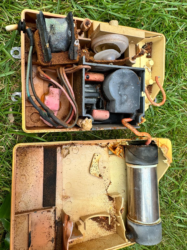

De ozon unit.. check vooral de binnenkant nog even:

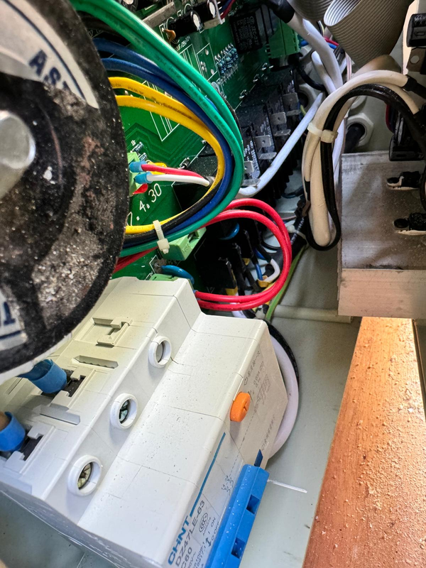

De rest van de electronica is in goede staat. Bad zelf ook.

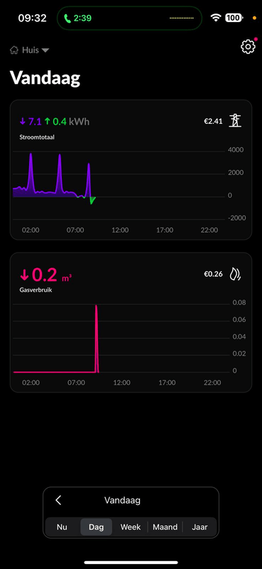

Ik checkte de temp vanochtend en die is nu 36'c terwijl 38'c is ingesteld. Tot mijn verbazing zag ik dit op de P1:
Afbeeldingslocatie: https://tweakers.net/i/tkiX-qbAOxbl1Bq3Gr9YSCMxeDQ=/x800/filters:strip_exif()/f/image/0rsR9sz3kBUV2L1Oeq1Writ2.png?f=fotoalbum_large
Oftewel, hij verwarmt! Heb gisteravond zitten prutsen met toetsinstellingen door de verwarm toets ingedrukt te houden bij inschakeling bijv. Ik heb bewust onbekwaam dus iets gedaan. Das alvast een begin.
Qua type ist inderdaad china meuk met een DB25 aansluiting op de controller unit, maar type nummers nog niet gevonden:
Afbeeldingslocatie: https://tweakers.net/i/2PMzWg5SUUMUPh4QQRBmvwn_t4s=/x800/filters:strip_exif()/f/image/1R8LKIxWjFCXHDMULSg2COQr.png?f=fotoalbum_large
Heb even geen betere foto helaas. Moet ik hem even open schroeven. Tis in ieder geval controller met 25 pins parallele poort aansluitingen, das dus wel redelijk gedateerde techniek.
