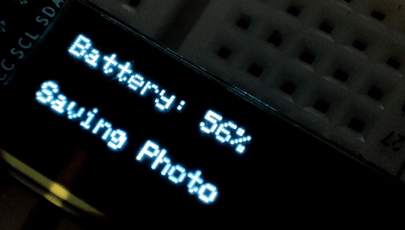

Ik heb ook tussendoor nog even het 0.91 inch 128x32 OLED-schermpje uitgetest met een simpel script dat wat text toont.
Afbeeldingslocatie: https://tweakers.net/i/XLVoGvrOl2PkzxWRtbtfa9KkicI=/800x/filters:strip_exif()/f/image/sUvsW2orXZe5oyBzcWv19RTv.png?f=fotoalbum_large
Niet spannend, maar ik vond het wel tof om te zien.
