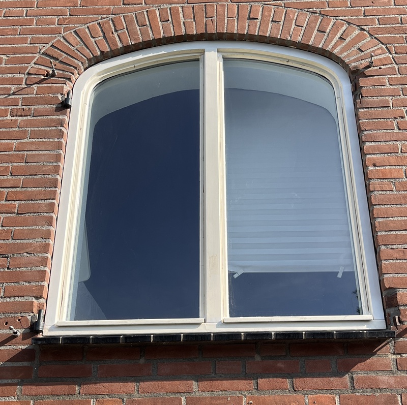

Hi tweakers,
Ik heb een vraag hoe ik het beste mijn kozijn bij de buitenmuur kan afwerken.
Er zijn verschillende opties:
- Kitten. Dat was oorspronkelijk zo maar heb ik eruit gehaald omdat het in slechte staat was.
- Compriband. De ruimte verschilt tussen 3 en 10mm dus dat zou moeten lukken.
- Afdeklat. Dit is misschien de beste optie maar dan moet ik een mal maken voor de toog.
- Niks doen.
Graag jullie ideeën en advies.

Onze aannemer heeft de zijkanten gekit, maar boven en onder open laten staan zodat er voldoende ventilatie mogelijk blijft.
Zelf zou ik compriband gebruiken. Dat werkt het meest flexibel en oogt netjes. Kitten is, naast dat je eventueel vocht opsluit, ook alleen mooi als je het echt goed kan. Zeker met verschillende voegdiktes.
Met een afdeklatje verplaats je het probleem denk ik? Want ergens heb je dan weer de aansluiting tussen het afdeklatje en de muur.

Tegenwoordig laten de meeste kozijnzetters het open, voor ventilatie (vroeger was dat anders)

Compriband of open laten. Niet kitten iig.

Zou het niet open laten, daar gaat vocht tussen komen en je weet niet hoe goed het kozijn daar beschermd is.
Gevoelsmatig zou ik de dunste compriband erin stoppen. Dit voorkomt dat regen tussen je kozijn en gevel kan komen, maar blijft wel ademend zodat vocht eruit kan.

chrisborst schreef op woensdag 7 augustus 2024 @ 07:32:
@Jippo00
Gevoelsmatig zou ik de dunste compriband erin stoppen en die ver genoeg naar achteren drukken.
Vervolgens die afwerken met glaskit of een gevelkit:
https://www.kitcentrum.nl...hybriseal-2ps-290ml-p:82/
https://www.kitcentrum.nl...seal-facade-300ml-p:1067/
Zijn beide al wit, de gevelkit kan je zo laten. De glaskit zou je nog in exact dezelfde kleur kunnen aflakken.
ps; Is je gevel ook geimpregneerd?
Het is juist gebruikelijk om het open te laten bij houten kozijnen, zodat het vocht eruit kan en het goed kan ventileren. Kijk maar eens goed om je heen, meestal zie je gewoon een kier.
Mocht het door constructie toch veel vocht en/of lucht doorheen komen, is compriband een goede oplossing. Kitten moet je nooit doen, bij houten kozijnen

Dicht smeren is vocht vasthouden en gaat het rotten. Dat is ook de meest gemaakte fout bij kozijnen ook bij deuren onderaan dat men het te strak heeft op het straatwerk heeft zitten waardoor er juist water onderkruipt waardoor je geen ventilatie meer hebt en het begint te rotten. Trouwens ook zie ik dat er netjes onder de rand van je kozijn is geschilderd dit wordt vaak vergeten ;)

Bedankt allen voor de reacties. Het ziet er naar uit dat er 2 opties over blijven; compriband of open laten. Open laten is het makkelijkst maar minder wenselijk ivm tocht en regen. Compriband zou dan een goede oplossing zijn maar ik ben een beetje huiverig of ik het er netjes tussen krijg. Misschien moet ik verschillende diktes gebruiken.
ps: de spouwmuur is volgeblazen met wol en daarna geimpregneerd.

Voegen kan ook mits meer dan 4mm.
Wel kalkgebonden (is bochtregulerend) toepassen dan.

Ik heb het uiteindelijk met compriband gedaan. Een beetje gepriegel maar resultaat is prima.
