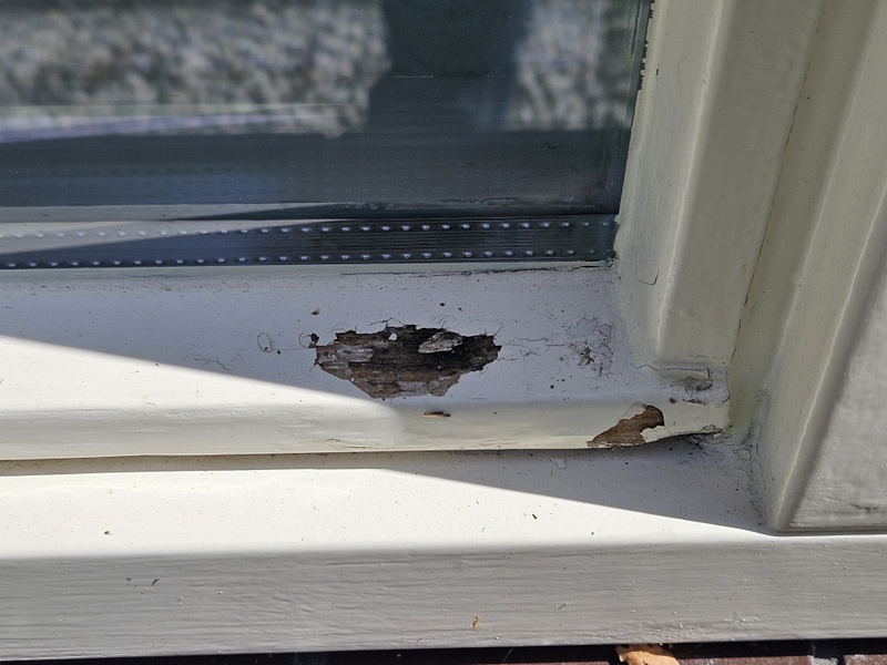

Het houtwerk op ons huis kan wel een verfbeurtje gebruiken. Vooral op de westkant van het huis ziet de lak er minder mooi uit, en op 2 plekken heb ik ook rot gevonden. Uiteraard moet dit hersteld worden, maar ik vraag me af hoeveel kwaad het kan als dit pas (begin) volgend jaar gedaan wordt.
Reden is dat we het huis een metamorfose willen geven: de muren wit keimen, en al het houtwerk antraciet. Gezien het formaat van het huis verwacht ik dat hier 2 tot 4 weken werk in zit voor de schilders (afhankelijk van het team), en eigenlijk hebben we dit jaar geen zin meer in het gedoe (los van de benodigde cashflow :X )
Alleen vraag ik me dus af: als we wachten, wordt het dan echt veel erger? het enige echte rotte plekje zal toch goed aangepakt moeten worden, maar ik maak me meer druk om het houtwerk bij de dakrand, van afstand lijkt het verf al af te bladeren. En ik wil natuurlijk niet hebben dat doordat ik een half jaar wacht, de kosten vele malen hoger zijn omdat het hout ineens allemaal rot is.
Wat (nogal grote, maar zoombare) fotootjes voor de impressie:
Afbeeldingslocatie: https://tweakers.net/i/zosp0lLs2VZpkwhHQW8lcerwhKY=/x800/filters:strip_icc():strip_exif()/f/image/8y6Y2DO1gVo5M3FkzLvc0Z6Y.jpg?f=fotoalbum_large
Afbeeldingslocatie: https://tweakers.net/i/a9KJwJ44VTangiU5O_htaRKYtLQ=/x800/filters:strip_icc():strip_exif()/f/image/0npqkGnWib9BG4FHQ9Imrmci.jpg?f=fotoalbum_large
Afbeeldingslocatie: https://tweakers.net/i/KVaEIbFkUfrJjuFCsN-yUVpGqPY=/x800/filters:strip_icc():strip_exif()/f/image/vDEABa2vse9WyhpSf6spxdza.jpg?f=fotoalbum_large
Afbeeldingslocatie: https://tweakers.net/i/WUMaw5e5xXk1CWt6nUV_KzvE4dw=/800x/filters:strip_icc():strip_exif()/f/image/kErR0diYiMadI59DEkhaDJBT.jpg?f=fotoalbum_large
Afbeeldingslocatie: https://tweakers.net/i/vbjoPZWrUhV-7n4fNwyNKKdZXls=/x800/filters:strip_icc():strip_exif()/f/image/IdLcW6SMlHZivhQ5BUMxSiiz.jpg?f=fotoalbum_large

je houten kozijnen zien er uit als hard hout ,dat kan wel wat hebben.
de riggels kan wel een probleem worden, hier heb je altijd wat staand water op na eem bui en dat kan er in trekken.
ik werk mn kozijnen vaak 1x per jaar bij vooraal de liggers waar water op blijft.

Die glaslat kan je waarschijnlijk beter vervangen en ook kan je reparaties nu uitvoeren (het is nu goed droog) vervolgens in de grond zetten eventueel een lakje voor het zicht en dan volgend jaar mee lakken met de rest.

Het kan wel iets verergeren, maar niet heel erg.
Lijkt me dat de schilder ook een iets groter plekje wel aan kan pakken.

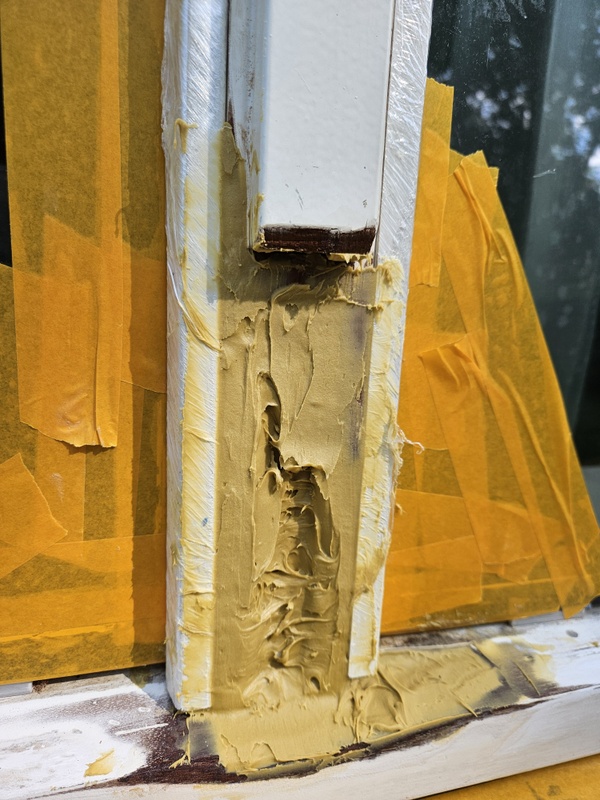

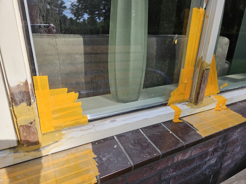

Glaslat van je eerste foto haal je eruit, vervang je door een neuslat zoals op je tweede foto.
Houtrot ruim uitkappen, impregneren en dichtmaken met houtrotvuller, daarna grondverf erover en de schilder het volgend jaar af laten maken.

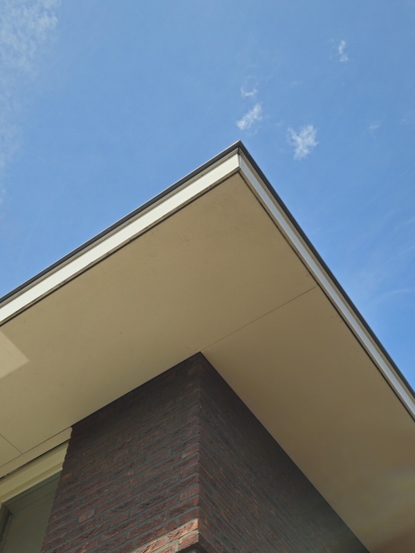

De onderzijde van de overstek bij de regenpijp lijkt last te hebben van een klein beetje vocht of schimmel? Wellicht een kleine lekkage in de goot?

Die onderste glaslat zou ik wel aanpakken, als daar een jaar lang water door binnen komt is het kozijn er onder straks ook rot. (Been there, got the tshirt) Een neuslat in plaats van ventilatielat helpt om het voor de toekomst beter beschermd te houden.
Nu is het een middagje werk, zet je het daarna goed in de grondverf, en dan kan het de winter weer prima door.
Dat is gelukkig gewoon vies :) is lastig schoonmaken op 6m hoogte..

Eigenlijk heb ik er helemaal geen zin in, maar ik krijg het vermoeden dat dit misschien toch maar moet als ik dit jaar niet schilder.
Waarom is een neuslat beter dan een ventilatielat? Er zit namelijk op vrijwel alle kozijnen een ventilatielat (behalve die 1e op die andere foto omdat die naast een openslaand raam zit)
Ik heb even gegoogled en het lijkt er op dat een dergelijk ventilatielat tegenwoordig wordt afgeraden en een neuslat the way to go is.
Maar even uitzoeken hoe ik dat goed doe dus :)

Zelf zou ik even de kale plekken bijwerken om erger te voorkomen.

Als dat de enigste houtrot is dan valt het wel mee, maar het zal zeker een deelvervanging worden die stijl.
Bedenk wel dat als je van wit naar heel donker gaat dat dit behoorlijk wat werk is want volgens de regel moet je alle verf verwijderen om vanaf kaal hout opnieuw op te bouwen naar een donkere kleur, ook moet alle kit worden vervangen voor donkere kit. meestal worden de glaslatten dan ook vervangen voor neuslatten, al met al een behoorlijke klus.
Daarnaast heeft kan het maar zo zijn dat ramen en deuren ineens gaan klemmen omdat het meer uitzet door de warmte maar ook gaan verstekken meer werken en kieren zodat er sneller houtrot ontstaat.
Je onderhoudt cyclus gaat dan wel van normaal om de 5/6 jaar naar 4/5 jaar afhankelijk van hoe goed het is aangepakt en de materiaal keuze.
Op de vraag of het dit jaar nog moet? nee maar ik zou al wel die houtrot aanpakken want als het naar binnen doorrot kost het je nog meer.

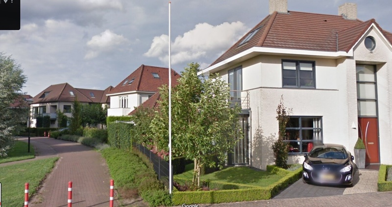

Om toch een uitstapje te maken naar witten van de muren. Dit is hoe het nu is:
Afbeeldingslocatie: https://tweakers.net/i/I27o98-FvHihu04pq3xDYdCFhrc=/800x/filters:strip_icc():strip_exif()/f/image/OM7jkVh3ac9gXMzZd6E1BPC1.jpg?f=fotoalbum_large

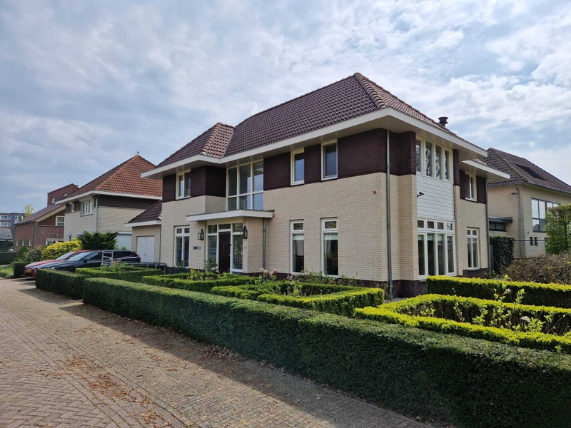

Wij zijn niet zo blij met de rood-beige-rood kleurstelling, dus dit is de uitstraling die we zouden willen:
Afbeeldingslocatie: https://tweakers.net/i/FQIUhstePizCBLJsmX7aAHrgvjA=/800x/filters:strip_icc():strip_exif()/f/image/p6IebhnzBDKLrRx9GPIIeBlC.jpg?f=fotoalbum_large
Het is natuurlijk een kwestie van smaak, maar ik vind die onderste zeker niet mooier dan de bovenste. Juist het rood vind ik mooier. En zo te zien gaat jouw huis dan uit de toon vallen mbt de rest van de buurt.
Maar ja, ik woon er niet.
Je wilt je huis iets uit laten stralen wat in een andere wijk staat/hoort.
Ik vind het zelf erg mooi, maar je buren kunnen enorm gaan zeiken.

Afbeeldingslocatie: https://tweakers.net/i/WRXT07fXa3kTFYQ-ehY0VkE_zoA=/800x/filters:strip_icc():strip_exif()/f/image/UPXwu8EJV4HxvzIWu3d70faP.jpg?f=fotoalbum_large
(Mijn huis staat helemaal links achter die boom)
Maar ik ben het niet met je on-eens. In onze directe straat zou ons huis wel ineens "anders" zijn.

Vandaag toch maar besloten aan de slag te gaan: ik heb uitgezocht hoe de neuslat erop moet, dus de juiste dingen besteld op internet en bij de praxis de juiste neuslat gehaald.
Het weghalen van de rottw ventilatielat was in notime gedaan, en gelukkig bleek het hout eronder in topconditie
Afbeeldingslocatie: https://tweakers.net/i/uDwCYTmSsVUF2jWmRSQZwDB6LbI=/800x/filters:strip_icc():strip_exif()/f/image/KBVEpr0QT06DGT6FjoI8SrHt.jpg?f=fotoalbum_large
Toen wilde ik ook alvast die andere plekjes even kaal maken, en wat schetste mijn verbazing: doordat de neuslatten aan de zijkant was dicht gekit is er vocht blijven staan, met als gevolg: houtrot.
Ik heb het rotte hout inmiddels verwijderd en moet nu even een paar dagen wachten tot het hout goed droog is. Ik heb albastine houtrotvuller gehaald en was van plan aan de rechterkant ook een nieuw latje erin te zetten.
Daarna mag ik ook de verticale raam latten vervangen, nieuwe neuslatten plaatsen, en alles afkitten.... tot zover "even" dat alvast doen :(
Afbeeldingslocatie: https://tweakers.net/i/AFJxNBAlfHxOAvivJ0kAe4yTVLE=/800x/filters:strip_icc():strip_exif()/f/image/Z0ZDCtQq5rixRd3FP2VYVrcl.jpg?f=fotoalbum_large
Ik twijfel alleen nog of albastine houtrotvuller in combinatie met een inzetlatje de beste oplossing is. Als iemand daar een mening over heeft dan hoor ik 't graag
Panasonic 12J T-CAP | Atlantic Explorer 270L | 4 x MHI SRK24ZS-WF + SRF35ZS-W | 12.000 Wp Enphase | Home Assistant, Heishamon, Mhi-ctrl | Alfa Romeo Giulia Veloce
  • merlin1201
  • Laatst online: 19:30
Links kun je met pasta dichtzetten maar aan de rechterkant een stuk hout want dat krijg je niet mooi met alleen die pasta.
Ken albastine niet maar het moet wel een epoxy zijn en primer op de hechtvlakken.
4800 Wp 10x ZO 6x Goodwe 5000 DNS NW Marstek Venus V3
  • ConQuestador

merlin1201 schreef op vrijdag 9 augustus 2024 @ 21:30:
Rechts heb ik opzettelijk zo uitgesneden zodat het voorste balkje ingezet kan worden.
Albastine is 2 componenten en volgens de beschrijving op basis van epoxy. Bij de reparatieset die ik gekocht heb zit zowel de primer als de pasta.

  • Laatst online: 19:41
ConQuestador schreef op vrijdag 9 augustus 2024 @ 21:03:
Als het dieper is dan 1 cm en langer dan 10 cm dan doe ik liever met een vullat. Kozijn uitzagen m.b.v. een multitool en/of bovenfrees.
Alabastine gebruikte ik voorheen ook maar als het warm is dan wordt het als stroop en is het niet goed glad te strijken. Maar als je het alleen gebruikt als lijm dan is het wel te doen.
En ik vond dat uitmeten van hoeveelheden altijd een crime.
Heb nu een speciale dubbele kitspuit van RepairCare. Het vulmiddel zelf heb in verschillende hardingssnelheden.
[ Voor 4% gewijzigd door JukeboxBill op 09-08-2024 21:48 ]

Neuslatten moet je ook juist niet dichtkitten, je moet juist zorgen dat het blijft ademen.
Ik snap en ondersteun ook je keuze voor hout verder. Ik heb dat ook aan de voorkant en ik blijft toch meer dan van hout tov de kunststof van de kozijnen van mijn dakkapelen…

ConQuestador schreef op vrijdag 9 augustus 2024 @ 21:38:
Ja precies voorste latje niet te strak inzetten de pasta heeft volume nodig, dus minimaal 5mm tussen raakvlakken.
Probeer ook die onderbalk iets dieper ook min 5 mm.
Kit goed van het glas halen met ruitenkrabber of glasmesje.
Goed van je om het nu te laten drogen zeker met deze temp gaat dat perfect.
Epoxy moet je machinaal schuren en zorg dat je alles wegschuurt dus geen dun laagje op het hout achterlaten.
Succes en ik ben benieuwd naar het resultaat

Geheel mee eens. Zoveel mogelijk werken met hout om de boel weer in originele staat te brengen.
Wat betreft Alabastine houtrotvuller heb je ook gelijk. en heb ik dezelfde ervaring. Ondanks de claim van Albastine dat het niet uitzakt, is dat zeker niet waar. Als de buitentemperatuur boven de 20 graden is blijft dat spul veel te lang 'vloeibaar' en houdt zijn vorm niet. Zeker niet bij grote reparaties waar veel hars nodig is. Dat maakt vooral reparaties van verticale delen erg lastig.
@ConQuestador Een tip in dat opzicht is: Spul aanmaken en vervolgens een tijdje laten staan voor het aanbrengen. Ik heb in mijn geval bijna een uur gewacht alvorens met de reparatie te beginnen. Dan is het wel snel werken want daarna gaat de doorharding vrij snel. Maar zelfs toen heb ik na een uurtje of twee de boel nog iets terug in vormen moeten duwen, want het zakte nog steeds iets uit. Maar, als het helemaal uitgehard is, is het ook echt keihard.
  • Truffeltje
  • Laatst online: 14-10 19:21
Je kan ook een stuk kunststof ( gebruik zelf vaak plexiglas ) aan beide kanten van het hout schroeven. ( rechtse reparatie) Die epoxy hecht daar niet goed op, heb je wel al een model.
Gebruik zelf vaak Renovaid , wel aso duur maar wel zo stug dat je dat goed in model kan krijgen.

Albastine is natuurlijk echt een bouwmarkt prutje en prima voor de amateur.
Wij werken standaard met renovaid of repaircare omdat je daar goed mee kunt modelleren maar met plexiglas plaatje gaat dat ook prima. (schroeven hoef meestal niet want het plakt prima)
Nadeel van Reno is dat je deze liefst enkele dagen goed moet laten uitharden en machinaal moet schuren want anders blijft de grondverf dagen plakken en krijg je bruine plekken in je aflak.
De juiste plamuurmessen voor deze klus is met Renovaid zeker een aanrader maar das handig als je vaker dit soort klussen krijg, en dat hoop ik niet voor je.
Las iets over goede lak, tja die prijzen gaan nergens meer over en ik ben van mening dat veel lakken gewoon net zo goed zijn als de duurste.
Als je zorg dat de grondlagen minimaal 2 goed zijn en alles is afgedicht dan heb je al een behoorlijk bescherming

Het is alweer even geleden, maar inmiddels is het helemaal afgerond:
Allereerst vond ik nog wat meer houtrot in het liggende deel, en bij test-prikken vond ik het hout toch nog wel erg nat (het was gewoon zacht van het vocht). De buurman die schilder was zei dat ik niet teveel moest weghalen maar het moest laten drogen, maar ik ben eigenwijs en wilde gewoon een droge basis. Dus ik heb al het doorweekte hout toch weggehaald. Dit hield in dat de staande delen toch wel een aardig gat hadden.
Ik had besloten het in 2 delen op te bouwen. Voor deel 1 had ik de oude glaslatten in celofaan gewikkeld, en zo gebruikt als malletje. Eronder had ik nog een stukje plexiglas gebruikt voor het onderste deel tegen het ruit aan.
Afbeeldingslocatie: https://tweakers.net/i/baZTXS_eiZFuZtcPxr2OzpnuR88=/x800/filters:strip_icc():strip_exif()/f/image/zPD0sFK1UHydoaYMR4VZWmBK.jpg?f=fotoalbum_large
Vervolgens was het gewoon opvullen, helaas was mijn 1e pot alabastine al leeg voordat ik het vlak had, dus ik heb gefocussed op de randen, het middendeel had op die manier ook een groter contactoppervlak voor de 2e laag, dus geen ramp.
Afbeeldingslocatie: https://tweakers.net/i/59vojMFBr0bKnwDFcertUEKYpfc=/x800/filters:strip_icc():strip_exif()/f/image/1OsxNndy4oxuazE0749gWNKE.jpg?f=fotoalbum_large
Na een dag drogen konden de malletjes eraf, en heb ik met een schuurmachine, en een stenleymes (de alabastina laat zich prima snijden als het 1dag oud is) perfect in vorm gebracht voor ik verder ging met de 2e laag. Voor de voorkantjes had ik inzetstukjes gemaakt van de oude hardhouten neuslat, dit scheelde aardig in het vormen.
Afbeeldingslocatie: https://tweakers.net/i/jc3qe5xM-rA7jWw0jLqB0gIe-Us=/800x/filters:strip_icc():strip_exif()/f/image/BzjOxSVPXowLwbXU6oTCI17b.jpg?f=fotoalbum_large
Daarna was het kwestie van drogen, gronden, afplamuren, nieuwe glaslatten, nieuwe neuslatten (tevens op 3 andere kozijnen), aflakken, afkitten, klaar.
Afbeeldingslocatie: https://tweakers.net/i/WZ92P20oqZrlRCawyEPX3ZclmHk=/800x/filters:strip_icc():strip_exif()/f/image/H3YgfyC0oYzGtJiyo1XGrDgk.jpg?f=fotoalbum_large
Al met al ben ik over de grote reperatie erg tevreden. Helaas vind ik het niet 100% perfect. Nu het in de lak zit zie je dat het niet 100% strak is. En tevens vind ik mijn glaskit niet strak genoeg.
Gelukkig komt de schilder volgend jaar, dus die laat ik het gewoon perfect maken, voor nu is het goed genoeg :)
Voor wat betreft het wit-zwart maken van het huis waar dit topic ook over ging: Dit is helemaal van de baan, nu ik dat idee uit mijn hoofd heb, heb ik er ook 100% vrede mee, en dus worden de kozijnen gewoon mooi 9010 :)

Nou dat zijn idd flinke prijzen.
Mag je wel een hypotheek bij nemen als je dit iedere 6 jaar moet doen.
Ik vind dat je de reparaties toch behoorlijk netjes hebt gemaakt, zeker gezien het product waar je mee werkt want dat is niet echt een makkelijk verwerkbaar product.
Dat het nog niet 100% glad is tja dat blijft ook voor de schilder een behoorlijke uitdaging, maar bedenk je
dat wij met hele andere materialen en met betere plamuurmessen werken die daar speciaal voor zijn gemaakt.
ik vind het zeker knap gedaan en goed bedacht van die mallen.
Kitten blijft altijd lastig als je die niet heel vaak hebt gedaan, aftapen gaat wel helpen en afsoppen met wat dubro.

Voor iemand die dit voor de eerste keer doet, vind ik het er best goed uitzien.
Je kan de randjes verf en kit nog van het glas weghalen met een glaskrabber. Dat oogt ook gelijk wat strakker.
Belangrijkste is dat het hout weer beschermd is.
Denk maar niet dan een schilder het veel beter doet. Een paar uitzonderingen daargelaten gaat het hun er ook alleen maar om dat er weer een laagje verf op zit. Mooi komt op de 2de plaats.

Ik vind het resultaat uitstekend voor iemand die zich een paar weken geleden nog afvroeg hoe en wat allemaal...
Enige wat ik zie is de verfrandjes op het glas, maar die kan je met wat beleid wel afkrabben. Verder doet een schilder het niet veel strakker.
