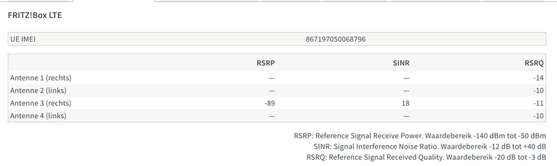

Zijn er meer mensen hier met een 6850 5G Fritz? Heb deze gekozen omdat de Fritz thuis prima bevalt, dus dat wilde ik op de camping ook wel. Het bereik is prima volgens de opgave in de router zelf, enkel lijken 3 van de 4 antennes niet mee te doen? Ook heb ik constant onderbrekingen in het internet zelf. Diverse APN's van Vodafone geprobeerd al maar het blijft drama terwijl ik LTE/5G bereik heb. Op mobiel geen enkele onderbreking. Caravan is van kunststof dus die blokkeert ook niet.
Op internet word ik niet veel wijzer van die drie (niet werkende?) antennes, de handleiding zelfde verhaal. Iemand ervaring hiermee?

Die signaalsterktes zien er niet zo best uit.
Met in het achterhoofd dat we nu op het hoogtepunt van de zomervakanties zitten: ik vermoed dat het Vodafone netwerk op de plaats waar je nu bent tegen zijn grenzen aan loopt.
Je kan eventueel nog proberen om buiten te gaan zitten met de Fritzbox, maar ik ben bang dat het pas beter gaat worden tegen het einde van de vakantieperiode.

Er blijkt een zendmast storing te hebben hier om de hoek. Wel vreemd dat alleen mobiel internet er last van heeft, mijn Esim in mijn iPhone 13 heeft geen enkele last
Om voor de volledigheid mijn eigen vraag te beantwoorden, de Fritzbox werkt met één antenne tegelijkertijd, afhankelijk van de actieve gebruikte frequentie laat ie de dbm zien van die betreffende antenne. De andere (frequentie)antennes worden alleen getoond als ze ook daadwerkelijk voor het internet gebruikt worden
