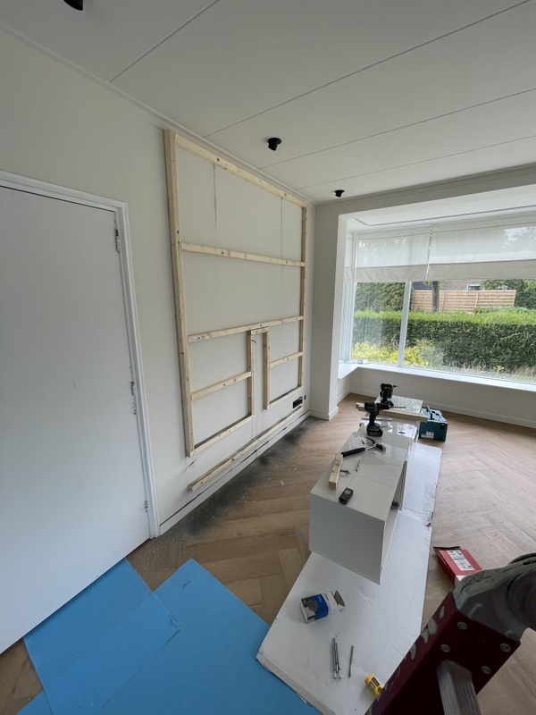

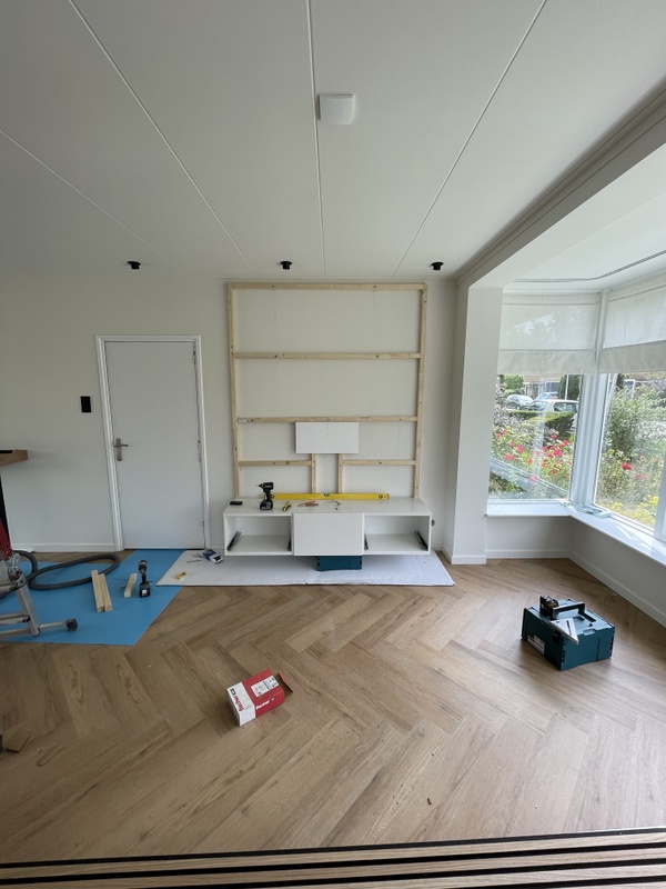

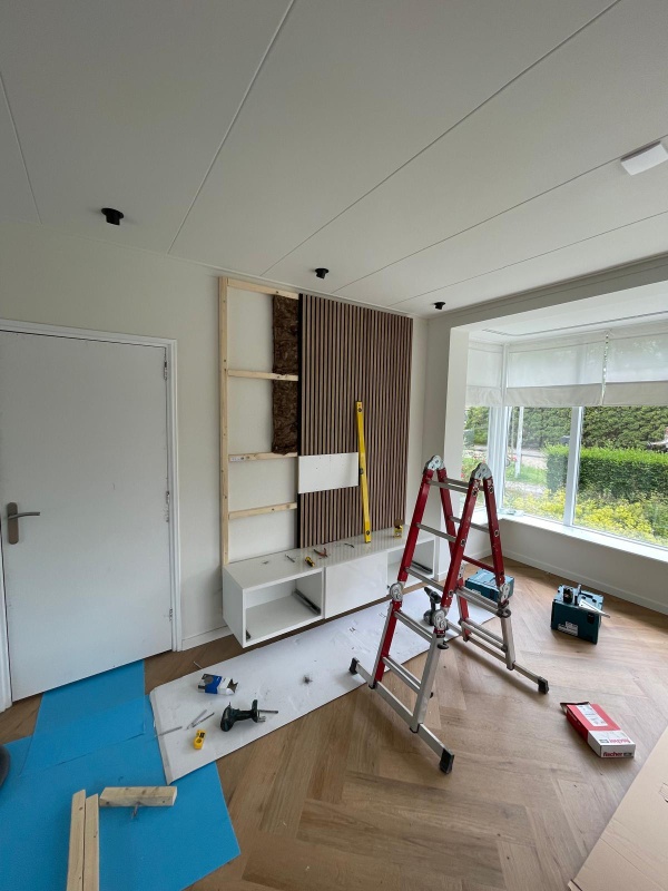

Misschien een idee hoe ik het heb gedaan?
Ik heb achter mijn (65") tv ook een lattenwand gemaakt. maar ik wou graag dat de kabels ook niet in het zicht waren naar mijn zwevende tv meubel.
Ik heb als eerste 44mm latten op de muur geschroefd. Hier heb ik horizontale latten over de breedte gedaan waar ik de lattenwand aan vast kon schroeven.
In het midden van deze constructie heb ik een 'gootje' naar beneden gehouden, waar ik later alle kabels door heen kon doen.
Op de plek waar de TV beugel kwam te hangen heb ik een stuk hout, dat ik nog had op de 44mm latten geschroefd zodat de tv beugel houvast had.
Deze foto is een mooie dwarsdoorsnede. Mocht je het idee wat vinden, ik heb nog meer foto's hoe ik het heb opgebouwd.

durkp schreef op dinsdag 6 augustus 2024 @ 11:45:
Heb je nog wat foto's, loop straks tegen hetzelfde aan met mijn LG 77 G1 ;)

  • durkp
  • Laatst online: 12:05
De witte plaat is dus gewoon weer op het lattenwerk geschroefd, was een reststukje.
Maar was 18mm, Dit zodat de beugel semi vlak hangt met de lattenwand. En je dus de TV zo strak mogelijk tegen de muur aan krijgt.
