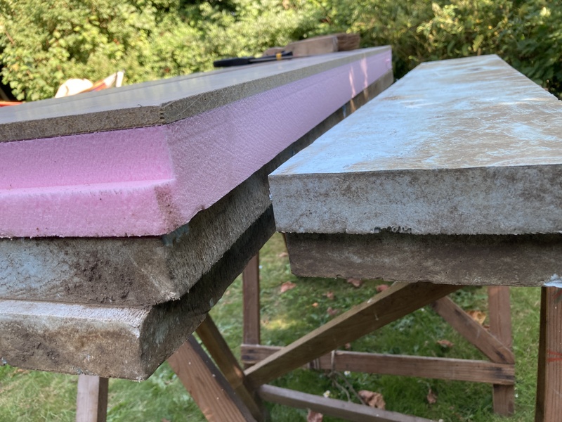

Ik ga de buitengevel van mijn houten huis opdikken met 14cm houtvezel isolatieplaat. Aan de onderzijde van de gevel ga ik daarom het strookje betonnen fundering ook opdikken met een geïsoleerde kantplank. Deze vond ik niet te koop in 14cm dikte dus ik heb ze aangeschaft van 5cm dikte en heb er los 8cm XPS plaat bij. Samen weer 14cm.
Nu heb ik twee opties om te monteren, eerst de kantplank en de XPS plaat aan elkaar lijmen en dan in 1 keer op de gevel of eerst het XPS op de gevel en dan de kantplank daar weer op lijmen.
Zijn er voor of nadelen om het op de ene of de andere manier te doen?

Als je het los van elkaar monteert kan je de naden laten overlappen. Dan sluit je het meer af.
