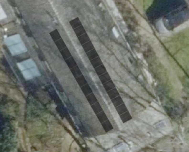

Goedendag allemaal,
Ik ben aan het onderzoeken welke offerte zonnepanelen en opstelling van de panelen voor ons het beste voor is. Ik heb twee offertes tot nu toe opgevraagd.
Foto's
Afbeeldingslocatie: https://tweakers.net/i/y1o6fmNaHEEOSrAEwseLLEB0QJw=/800x/filters:strip_exif()/f/image/oW7Y3vpNxSGysShTMOq7aMmp.png?f=fotoalbum_large
Betreft het gebouw op de hoek met ingetekende panelen.
Beschikbare (dak)ruimte
Achterkant: Boven dakkapel, circa 11m2
Voorkant: Boven dakkapel, circa 8m2

Die 2e heeft juist een reëele prijs, 1euro/Wp is niet meer van deze tijd met een "simpele" oplossing als dit.
Ik zou de allemaal op de achterkant plaatsen en extra panelen boven het dakkapel voor extra buffer in de toekomst en extra opbrengst in de winter.

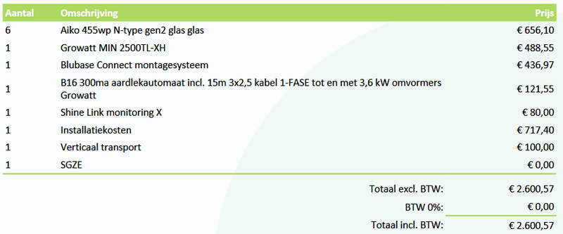

Offerte 2 is "normaal" geprijsd, heb/had een offerte liggen voor 6 Aiko Panelen en ook een Growatt 2500TL-XH Omvormer incl installatie op plat dak voor €2600,-

Tevens, zijn de zonnepanelen juist nu goedkoop en je gaat in de toekomst zeer waarschijnlijk meer stroomverbruiken. (all electric keuken, warmtepomp of elektrische auto) ik zou indien je portemonnee het toelaat zoveel mogelijk panelen laten leggen, een Oost-West opstelling is vaak wel het gunstigste.

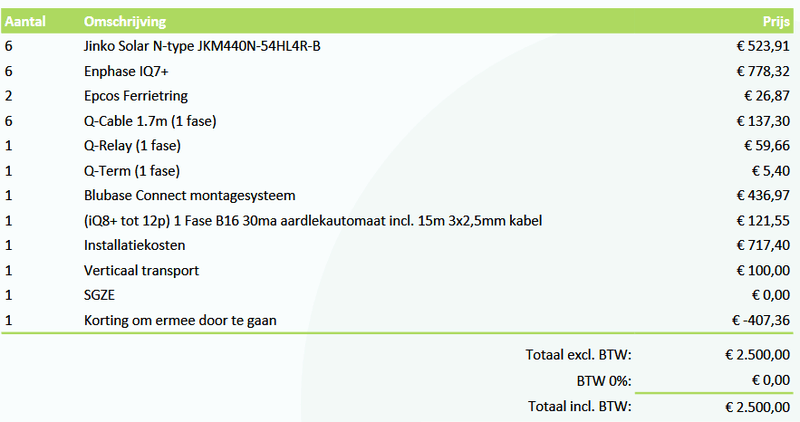

Uiteindelijk heb ik na even door "zeuren" toch een offerte voor uitbreiding van bestaande Enphase systeem gekregen, na een weekje geen reactie vanuit mij kot er opeens een "leuke korting" van €400,- af.
Afbeeldingslocatie: https://tweakers.net/i/O4lQOJBjFXDC1Z3HIy4gP02ZxEc=/800x/filters:strip_exif()/f/image/M0GEewC5ioMxnlka3l6RI7Cn.png?f=fotoalbum_large
Dus het loont zich zeker om eens goed rond te shoppen, echter is goedkoop niet altijd perse beter, kijk ook zeker naar de mogelijkheden icm thuisbatterij, het is fijn om die optie te hebben.

als je jaarverbruik nu op 2500kwh zit dan zit je aan het eind van het jaar toch wel over de 3500 heen schat ik en niet 2750.
Met airco's plaatsen hou rekening met (Als je ook gaat verwarmen) zeker een verbruik van 500 tot 700 kwh per jaar.
Op basis van dit zou ik kijken om de achterkant helemaal vol te leggen, dus boven de nok, onder dakkapel en op de dakkapel. hierin schat ik 12 tot 14 panelen waarschijnlijk. je zou nog kunnen kijken om net zoals de buren op noordoost te leggen, opzicht goed voor spreiding van de dag. dan moet je wel kijken naar omvormers met 2x MPPT of micro omvormers. wordt technisch dus ietsje lastiger.
ik stuur je een berichtje met suggestie.

Wat ik zou doen is de meest zonnige kant zo vol mogelijk laten leggen. Of dat er nou 6 of 8 zijn, gewoon vol laten leggen. Afhankelijk van de schaduw die je daar hebt kiezen voor micro omvormers, maar ik denk dat het de meerprijs niet waard is.
Aan de andere kant noord-oost is het simpelweg kijken wat haalbaar is qua geld. Zo te zien heb je een aardig budget aangezien 5100 euro een optie is.
Zelf zou ik dan 2 strings aanhouden (1x zon kant en 1x andere kant) en binnen aan laten sluiten op een omvormer met 2 MMP trackers. De micro omvormers kosten een lading geld, en gaat er 1 kapot dan kun je het dak op om te vervangen. Micro omvormers heb je op papier een paar procent meer jaar opbrengst wat op loopt als er deels schaduw op valt.

Met betrekking tot je vraag, nee micros zijn het niet waard, je hebt 2x dakvlak. Eventueel voor en achter dus niet nodig.
Persoonlijk zou ik maximaal vol leggen zowel voor als achterkant en liefst met omvormer waarmee je eventueel vermogen kan knijpen, zodat je flexibeler bent in de toekomst.
